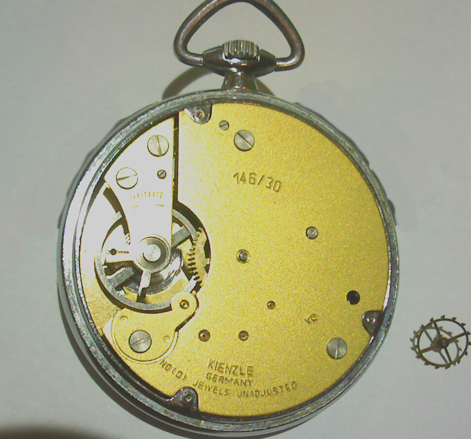

gebrocher Zapfen Ankerrad Taschenuhr Kienzle 146/30

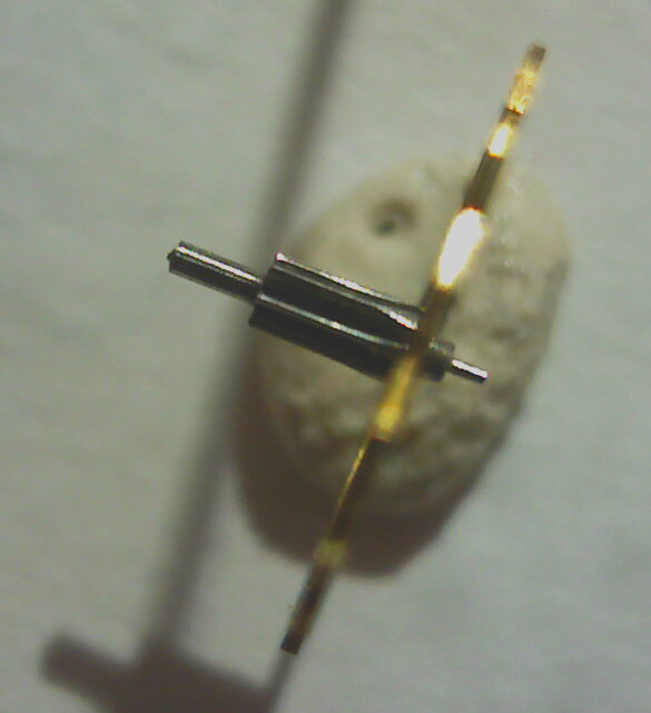

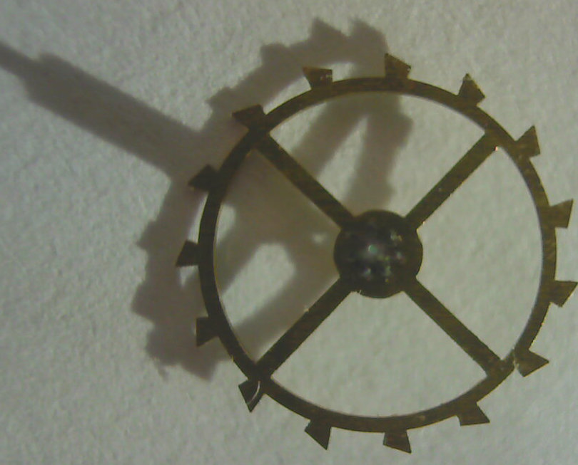

Wie könnte man das am einfachsten beheben?

Re: gebrocher Zapfen Ankerrad Taschenuhr Kienzle 146/30
da hilft nur ein neues Ankerrad.
Vielleicht finde ich einen Weg so etwas zu finden, bzw. vielleicht kann ich irgendwie den Zapfen durch ein Stück Nähnadel ersetzen. Mich würde interessieren was für ein Material das ist, sieht aus wie Stahl, die frage ist ob das gehärtet ist. Die Brücken / Lager könnten aus Messing sein. Das Gehäuse wiederum aus Edelstahl.
Um so ein Ankerrad herzustellen, dazu braucht man Maschinen.
Der normale Uhrmacher macht (kann) das auch nicht, sondern er kauft zu.
Ist der Zapfen gebrochen, dann ist das kaputt. Repariert wird das nicht. Wie auch ... ?
Gibt es einen Geheimtipp wo man sowas bekommt? Ansonsten ist das mit der Stecknadel nix, die ist viel zu dick, das sieht auf dem Foto nur so aus als würde das gehen, weil das ein Makro ist. Der Rest der noch steht, an dem der Zapfen ab ist ist 450um bzw. 0,45mm dick. Evtl. könnte man irgendwie ein sehr feines Kugellager verwenden, das auf die Brücke kleben und das Ankerrad da reintun. Aber das ist alles so klein und jede Vergrößerung des Radius würde mehr Reibung bedeuten. Echt verzwickt, man kann so ein geiles Teil doch nicht einfach aufgeben.
Irgendwelche Tricks gibt's nicht. Einzig was hilft, ein Werk finden als Ersatzteilspender.
Ansonsten, da hast Du Recht, ist ne Suche nach der Stecknadel im Heuhaufen.
Gut, dann versuch ich irgendwie das Teil zu reparieren. Mal sehen was dabei rauskommt.

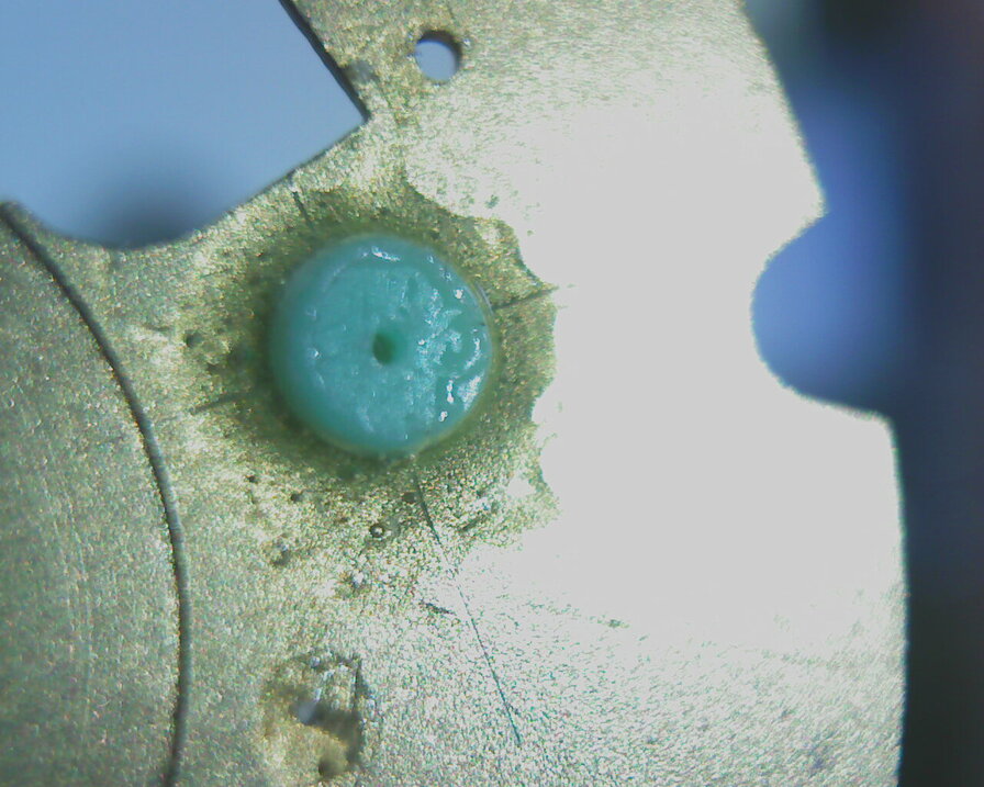

Ich habs geschafft, und zwar hab ich aus ner Trinkflasche aus dem Deckel runde Scheiben ausgestanzt mit einer Lochzange und dann mit ner Stecknadel ein Loch reingemacht, die Stecknadel mit nem Feuerzeug heiss gemacht und dann runtergezogen, so hatte ich genau das Loch in dem sich das Rest Ankerrad noch gedreht hat. Dann das den Rest vom Ankerrad runter gefeilt und poliert und dann mit Epoxy das Teil an die Stelle des alten Lochs geklebt. Zusammengebaut und es hat funktioniert, die Uhr lief auf Sekunde genau. Der Zapfen ist wohl abgebrochen weil jemand das Teil mit Gewalt zusammensetzen wollte, neben dem Loch für den Ankerzapfen ist eine Delle.

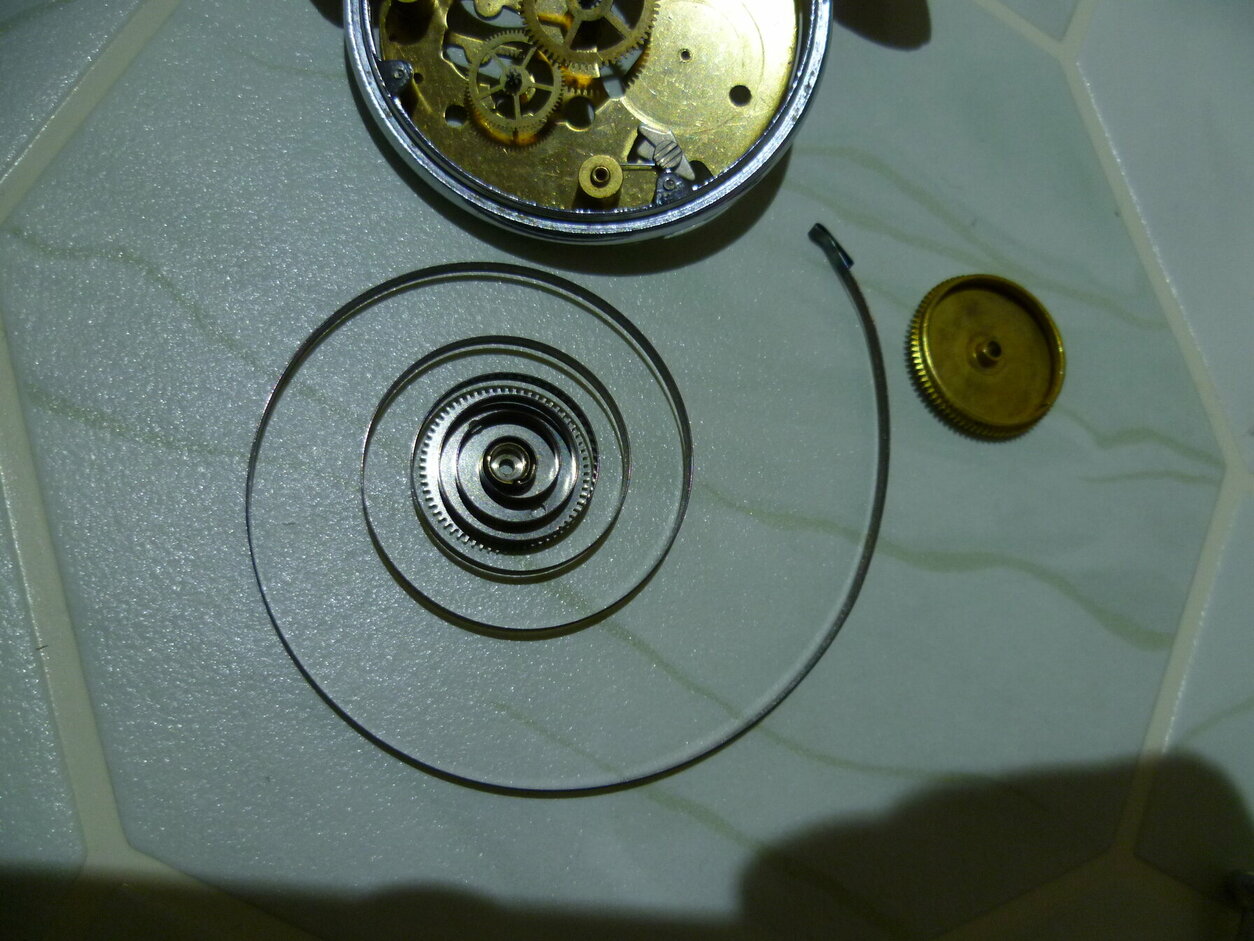

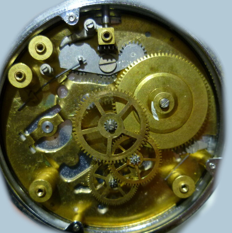

In die Uhr ist Wasser reingekommen und ist scheinbar nem Maler in den Farbtopf gefallen, die Zeiger waren etwas korrodiert. Also hab ich leider die Welle die Uhrentrieb mit Stelltrieb verbindet mit Schmirgel etwas behandelt und somit die Passung zerstört und somit hat das Uhrwerk die Zeiger nicht mehr mitgenommen, aber Uhrzeiteinstellung ging. Also hab ich die Welle mit Epoxy in die Zahnradpassung reingeklebt und dann wieder rausgezogen und soviel Epoxy entfernt bis sich die Welle im Uhrwerkzahnrad mit etwas Kraft noch drehen liess.
Dann hat alles gepasst, hatte aber Fett an der Unruhfeder, habs nochmal gereinigt und bin auf die tolle Idee gekommen das Unruhteil anzuzünden damit der Bremsenreiniger schnelle verdampft, was an sich gefährlich und dumm ist, und nun hat sich die Feder aufgrund der Hitze total verformt und das Projekt ist durch einen dummen Fehler hinüber. Ich sehe das als Wink mit dem Zaunpfahl keinen Unfug mehr zu machen.
