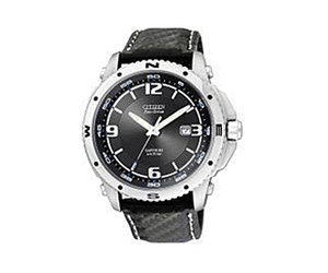

Hallo Uhrenfreunde,
Habe zur Zeit eine Citizen Eco Drive Modell: BM7021-02E. Das Problem das ich bei der Zeitumstellung die manuelle Datumsanzeige nicht exakt um 0.00 umgestellt habe. Jetzt läuft die Anzeige natürlich nicht genau (Sprich: Das Datum ändert sich innerhalb des Tages)
Ich denke ich muss das umstellen jetzt wieder von Hand machen, und zwar möglichst um Mitternacht. Ist das nach euer Einschätzung sinnvoll, da ich bereits ein paarmal alle Tage "durchgedreht" habe, da die Anzeige einen Tag vorauss war und man nur "vorwärts" also nur vom 23 auf den 24 und nicht umgekehrt umstellen kann. Jetzt bin ich mir nicht sicher ob noch der Monat (30/31) stimmt.
Hoffe das ist jetzt nicht zu Konfus erklärt. Meine Frage an euch ist: Kann ich mir irgendwie den Gang zum Reparaturdienst sparen?
Bin dankbar für jede Hilfe auch wenn es sich auf ein "Nein" beschränkt, aber bitte mit Erklärung.
Danke euch,
Lutz
