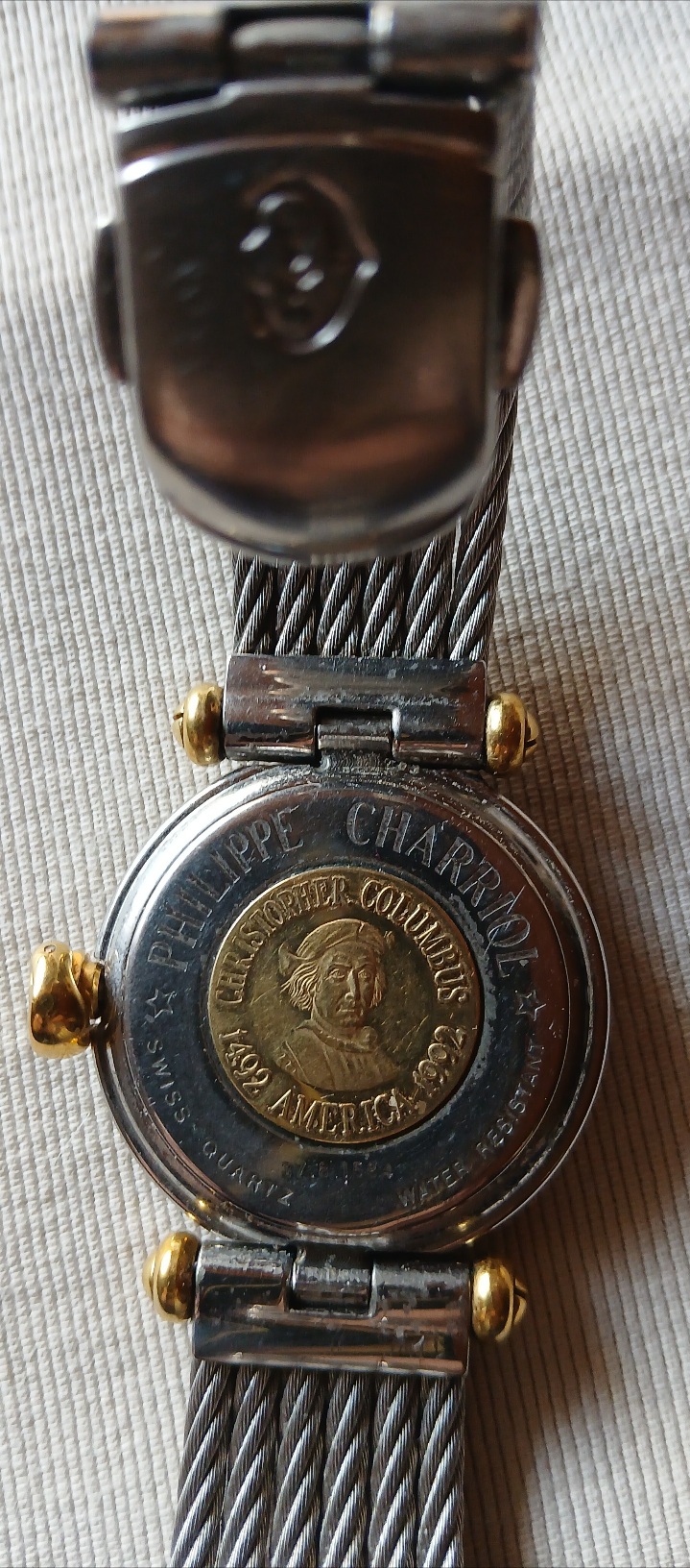

Oh vielen dank passt das bild??

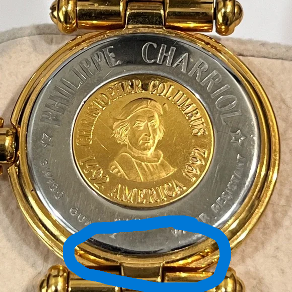

Lieben Dank für das Foto.
Das ist ein Pressboden.
Wenn ich das richtig erkenne, dann sollte am unteren Ende des Bodens eine "Auskehrbung" sein, wo man mit einem spitzen Messer eingreifen und den Boden aufhebeln kann.
Aber Achtung. Nicht abrutschen. Das kann der Hand und der Uhr weh tun. :wink:
Und weiter..., so ein Pressboden ""kann"" Probleme beim Wiedereinpressen machen, muss aber nicht.
Re: Charriol columbus
Hier sollte die Stelle sein wo angesetzt wird.
