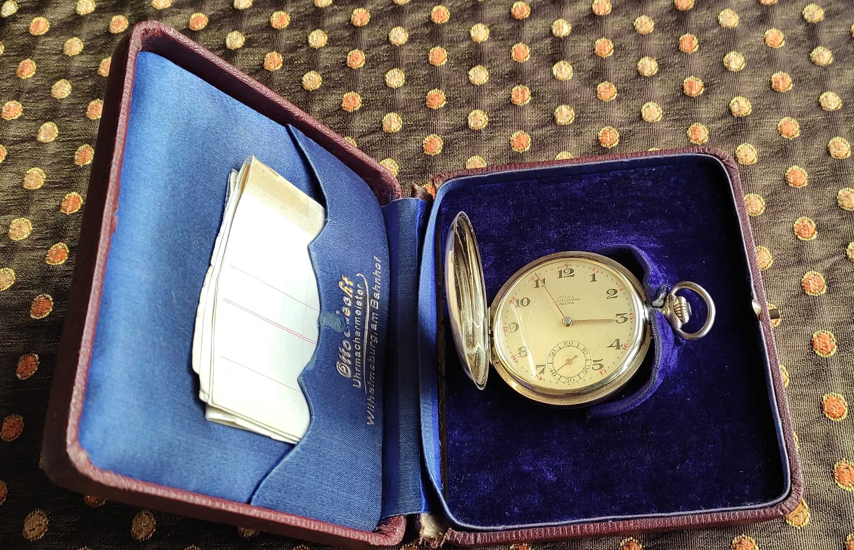

ich möchte euch gerne eine ältere goldene Taschenuhr (585) vorstellen und hoffe auf eure fachliche Unterstützung bei einigen Fragen zum Gehäuseaufbau, zur Materialität sowie zur zeitlichen Einordnung der Uhr.
Mir geht es ausdrücklich nicht um eine Verkaufs- oder Preisbewertung, sondern um eine sachliche Einschätzung der verbauten Materialien und des technischen bzw. historischen Kontexts.
Kurzinfos zur Uhr:
Typ: Taschenuhr
Gehäuse: 585 Gold (Punzen siehe Bilder)
Durchmesser: 50 mm
Gesamtgewicht der Uhr (inkl. Werk): 82 g
Mechanisches Werk. läuft und tickt sehr schön
Meine Fragen im Detail:
Deckel (Vorder- und Rückdeckel):
Sind diese bei vergleichbaren 585-Gold-Taschenuhren in der Regel massiv aus Gold gefertigt?
Gibt es typische Materialstärken oder konstruktive Merkmale, an denen man das erkennen kann?
Staubdeckel / Innendeckel:
Wie häufig ist dieser Teil bei solchen Uhren tatsächlich aus Gold, und wie oft eher aus vergoldetem Messing oder einem anderen Grundmaterial?
Welche Merkmale (Punzen, Farbe, Stärke, Abrieb) gelten hier als verlässliche Hinweise?
Mittelteil / Gehäusering:
Gehören Gehäusering, Bandanstöße und Aufzugs-Tubus üblicherweise vollständig zum Goldgehäuse?
Wird dieser Teil konstruktiv ebenfalls massiv ausgeführt oder gibt es hier bekannte Unterschiede je nach Epoche oder Hersteller?
Materialgewicht / Goldanteil:
Lässt sich aus eurer Erfahrung – anhand von Bauart, Größe und Bildern – eine grobe Einschätzung des Materialanteils des Gehäuses vornehmen (ohne Werk, Glas, Schrauben etc.)?
Herstellungszeitraum / Datierung:
Gibt es anhand von Punzen, Gehäuseform, Scharnieren, Werkbauart oder sonstigen Details Hinweise auf den ungefähren Herstellungszeitraum der Uhr (z. B. spätes 19. Jh., frühes 20. Jh.)?
Falls möglich, würde mich auch interessieren, ob sich eher eine deutsche, schweizerische oder andere Herkunft vermuten lässt.
Ich lade gleich mehrere Bilder hoch (Uhr geschlossen, geöffnet, Deckel innen/außen, Punzen), damit eine fundierte Einschätzung möglich ist.
Vielen Dank vorab für eure Zeit und den fachlichen Austausch!
Ich freue mich über jede sachliche Einschätzung oder Erfahrungswerte aus vergleichbaren Uhren.
Marius

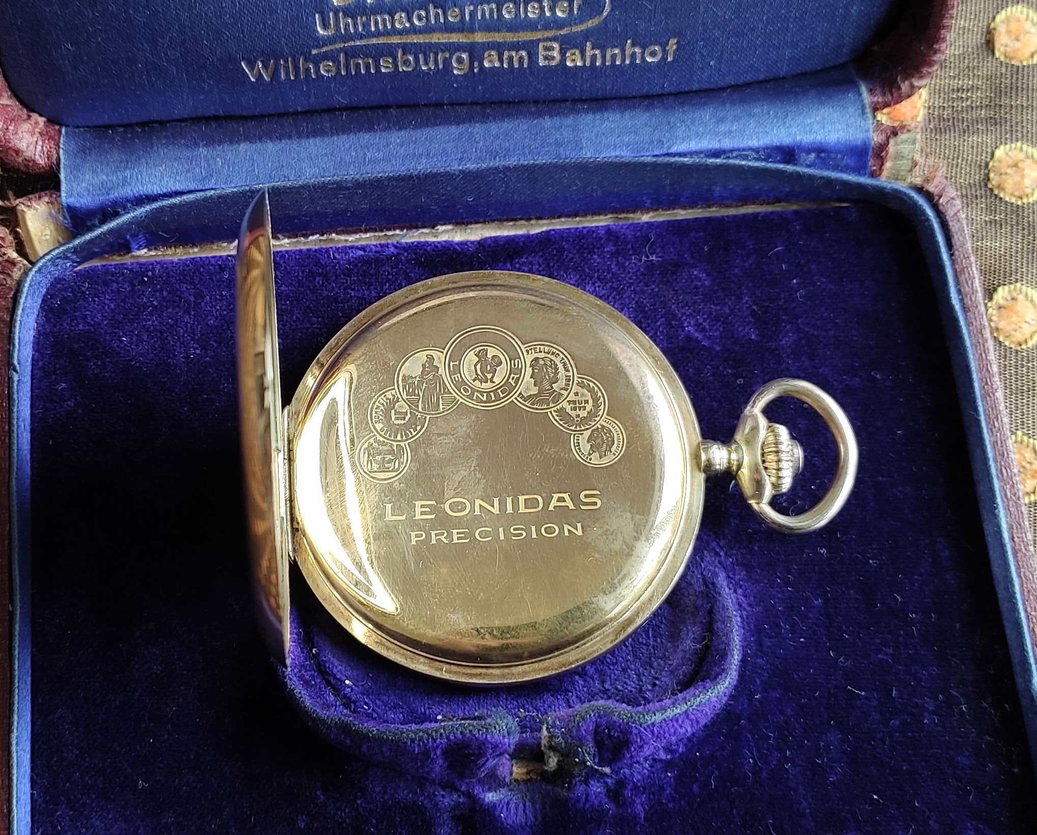

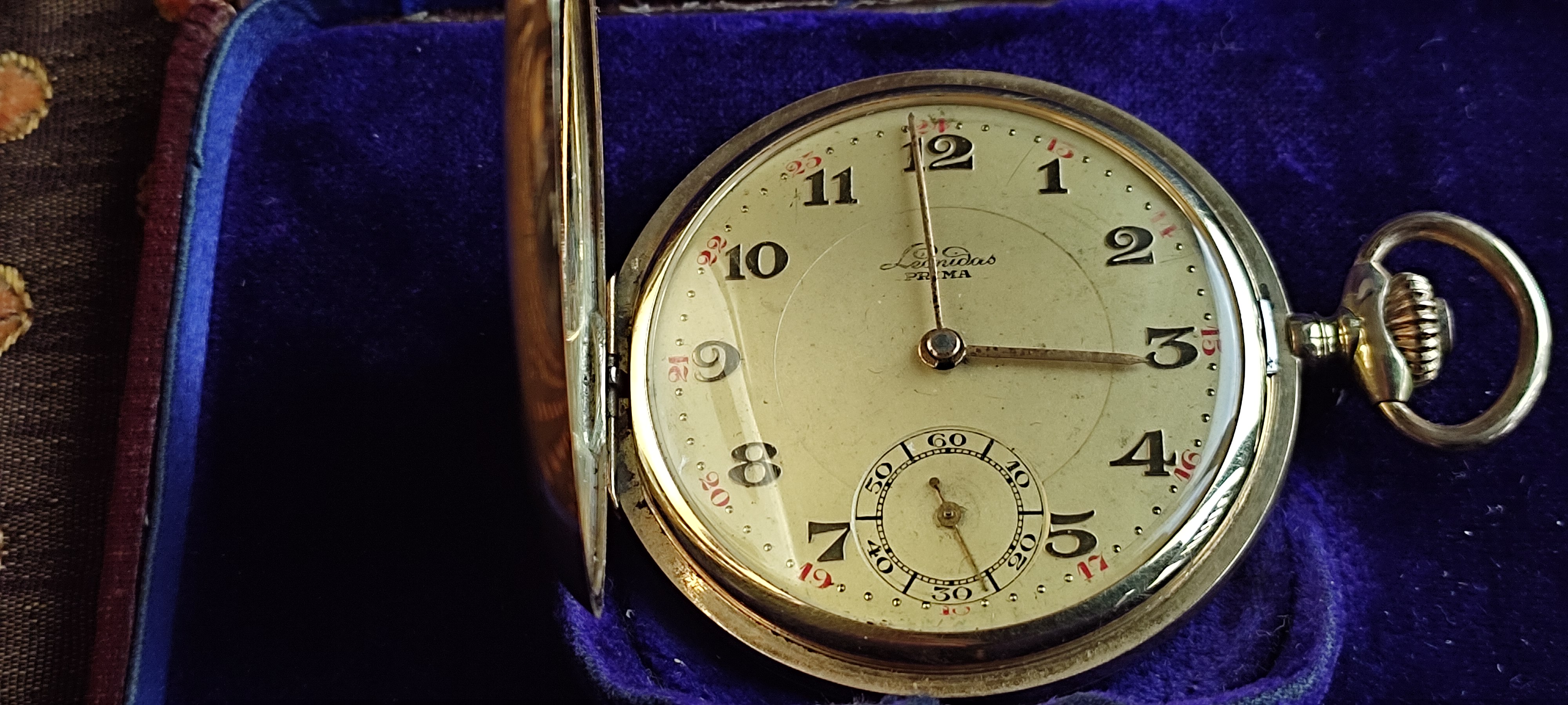

Hallo Bernd, hallo zusammen,
kurze Ergänzung zu meinen vorherigen Angaben:
Ein Werkfoto kann ich aktuell leider nicht beisteuern, da ich die Uhr vorerst nicht weiter öffnen möchte. Ich hoffe, das ist nachvollziehbar.
Als Hersteller ist Leonidas auf dem Zifferblatt genannt.
Falls jemand dazu etwas sagen kann, würde mich interessieren, ob diese Ausführung (Gehäuse, Deckel, Staubdeckel) typisch für Leonidas-Taschenuhren ist, und ob sich aus Hersteller, Gehäuseform und Punzen eine grobe zeitliche Einordnung ableiten lässt – auch ohne Werkfoto.
Zum Staubdeckel: Dieser trägt keine Punzen, weist jedoch ornamentale Verzierungen auf. Entsprechende Fotos habe ich nun ergänzt.
Mich würde eure Einschätzung interessieren, ob ein ungepunzter, aber ornamental verzierter Staubdeckel bei Leonidas-Taschenuhren eher üblich war oder ob dies in der Regel auf ein nicht goldenes Grundmaterial hindeutet.
Vielen Dank nochmals für eure Unterstützung.
Marius

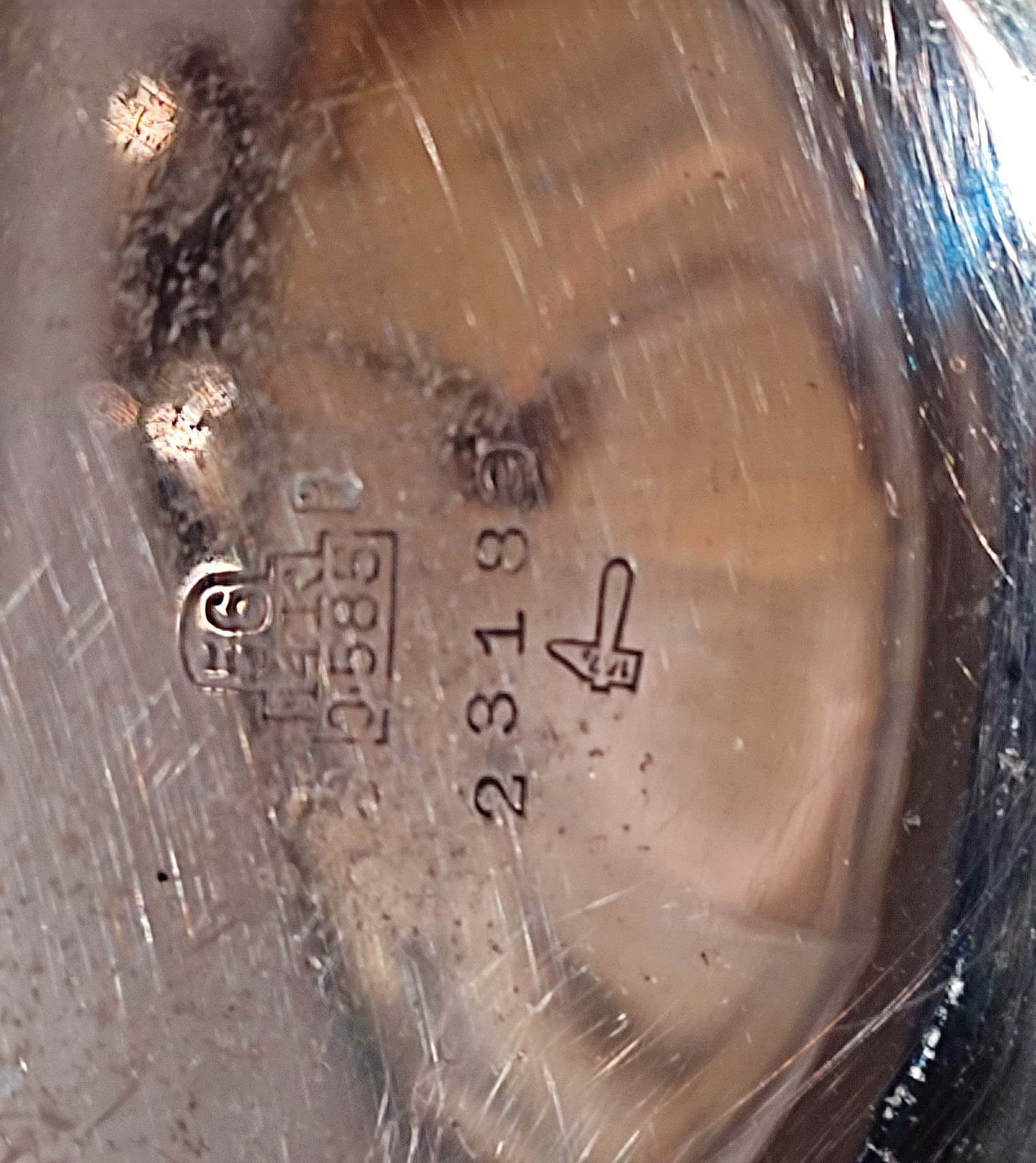

Re: Taschenuhr 585 Gold – Gehäuseaufbau, Materialfragen und Herstellungszeitraum
Hallo Marius,
Ferdinand Bourquin / Leonidas Watch Co. Uhren, Uhrenteile; St.-Imier, Schweiz; registriert am 21.10.1902
1912 wird Leonidas von Constant Jeanneret-Droz, einem der drei Söhne des Excelsior Park Gründers Jules-Frédéric Jeanneret, gekauft.
1964 fusionieren die Firmen Leonidas Watch Factory und Ed. Heuer.
Nachdem Heuer zu TAG Heuer wurde, verschwand der Name Leonidas und geriet in Vergessenheit.
Die Kleine Helvetia ist eine seit dem 17. Mai 1881 verwendete kleine Garantiepunze in kleinen Goldartikeln Schweizer Herkunft.
Der kleine Buchstabe gibt die Ortschaft der Punzierung an:
+ = Bern, B = Biel, C = La Chaux-de-Fonds, D = Délémont, F = Fleurier, G = Genf, g = Grenchen, L = Le Locle, N = Neuenburg, n = Le Noirmont, P = Porrentruy, I = Saint Imier, S = Schaffhausen, T = Tramelan.
Die 56 ist gleich 56 Zolotnik = Gold 585
Gut möglich also das die Uhr für den Export bestimmt war.
Der Hammer mit Griffmarke wurde erstmals am 27. März 1926 registriert.
Leider kann ich die Zahl nicht richtig erkennen. 16 ? irgendwas....
Die 160 hat 1934 Marc Erard registrieren lassen.
Ein Uhrengehäuse mit einer „Hammer mit Griff“-Zeichen, das weder 115 noch 160 hat, muss zwischen 1926 und 1934 gemacht worden sein.
Demzufolge müsste Deine Uhr am Ende des Jahres 1934 oder etwas später hergestellt wurden sein.

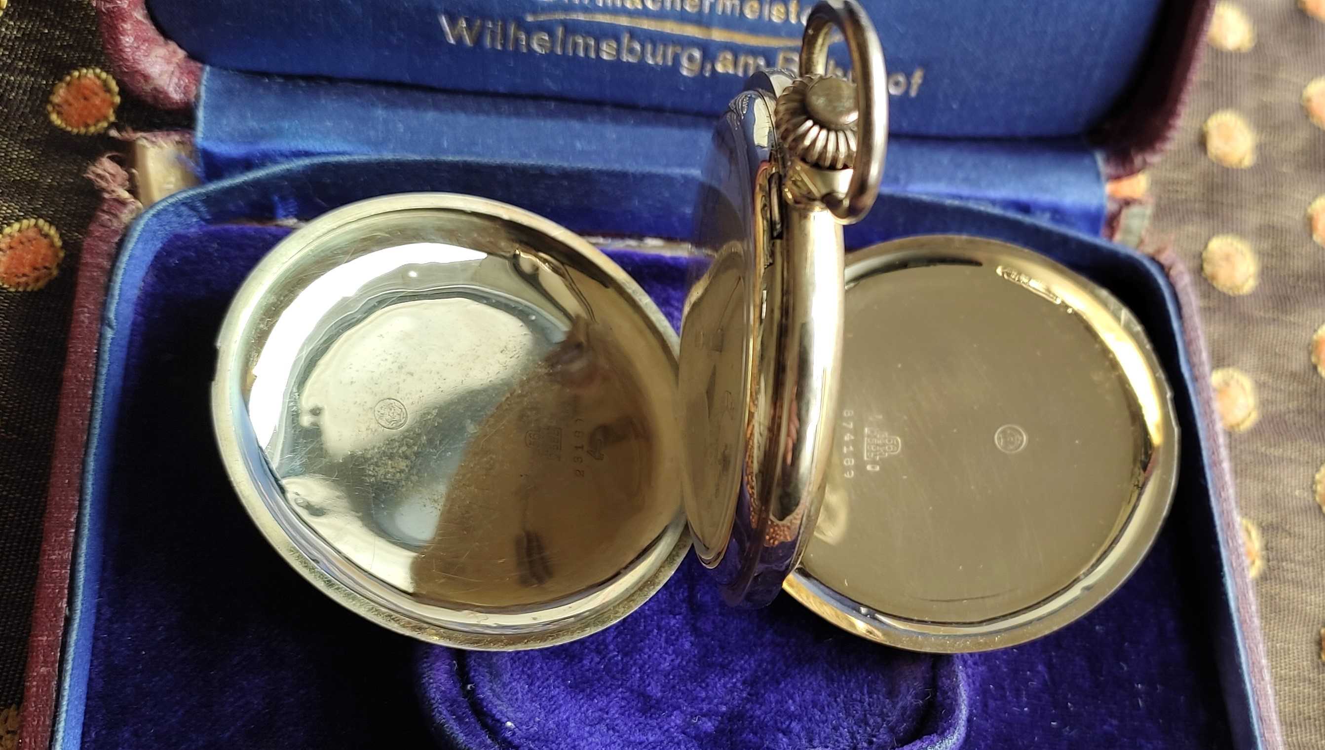

Hallo Bernd,
vielen Dank für die ausführlichen Informationen zur Datierung.
Nur zur Klarstellung meiner ursprünglichen Frage:
Der Staubdeckel ist ungepunzt, jedoch ornamental verziert.
Liege ich richtig in der Annahme, dass dies bei Leonidas-Taschenuhren der 1930er Jahre typisch ist und in der Regel auf ein unedles Grundmaterial (Messing/Neusilber) hindeutet?
Freundliche Grüße, Marius
Hallo Marius,
immer gerne wenn ich helfen kann.
Ist der Staubdeckel nicht gepunzt, dann kann man davon ausgehen, das es kein Gold ist, sondern so wie Du sagst, aus Messing/Neusilber oder vergoldestes Metal ist.
Allerdings sind die Staubdeckel im Innern gepunzt. Du müsstest also den Staubdeckel öffnen um da mal nachzuschauen.
Ich schieße jetzt mal ins Blaue, und vermute das auch der Staubdeckel Deiner Taschenuhr aus Gold ist.
Bei meiner Taschenuhr, die ich vom Opa habe, die aus 800er Silber ist, ist auch der Staubdeckel auf der Innenseite mit 800 Silber gepunzt.
