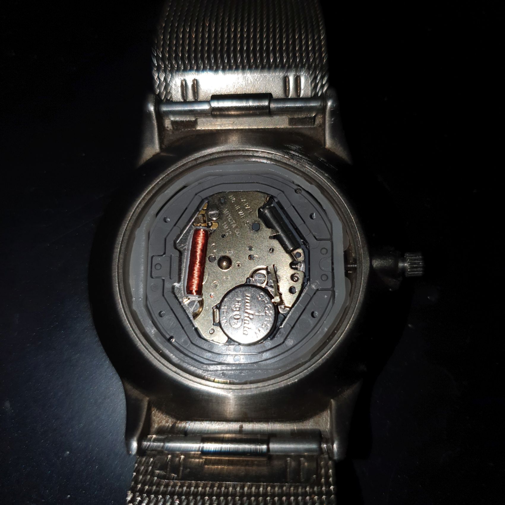

Hallo Profis,
ich möchte das Uhrenglas wechseln und bekomme das Uhrwerk nicht aus der Uhr.
Zuerst muss das Stellrad entfernt werden, genau da liegt mein Problem.
Bekomme es nicht aus dem Uhrwerk.
Habt Ihr einen Tipp?
Gruss André

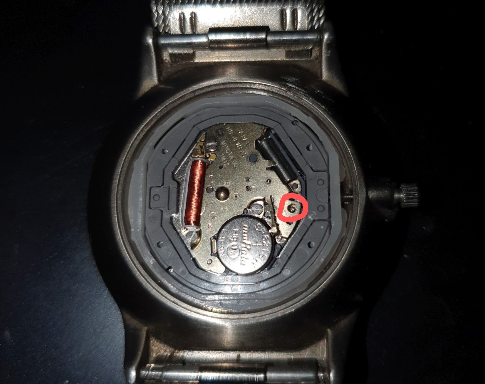

Moin André,
Um das Werk auszuschalen muss die Krone samt Stellwelle gezogen werden.
Dazu braucht man etwas Fingerspitzengefühl.
Hier vorsichtig eindrücken, und die Welle rausziehen.

Re: Skagen 233XLTTM
Beitrag von AndreLieske »
Hallo Bernd,
OK, was muss ich machen?
Habe ich versucht, da passiert nichts.
Gruss André
Re: Skagen 233XLTTM
Du musst diesen Punkt vorsichtig reindrücken, und mit der anderen Hand die Krone samt Welle herausziehen.
Die Krone muss zu Beginn in Nullstellung sein. So wie man die Uhr normalerweise trägt.

Re: Skagen 233XLTTM
Hallo Bernd,
habe zuerst die Krone herausezogen, biszur Uhrverstellung.
Danach wie beschrieben vorgegangen, die Krone will nicht heraus gehen.
ieviel Druck muss ich geben?
Gruss André

Re: Skagen 233XLTTM
AndreLieske hat geschrieben: ↑19.02.2023, 09:49 Hallo Bernd,
Gruss André
Nee, die Krone muss in Nullstellung sein, also am Gehäuse anliegen.
Dann vorsichtig, auch mit dem Druck auf den Punkt, diesen Punkt rein drücken, und gleichzeitig die Krone, mit der anderen Hand ziehen.
Es braucht ein bisschen Übung dazu.... :wink:

Re: Skagen 233XLTTM
Hallo Bernd,
es war das Loch unter deiner Markierung.
Dort ist auch ein Pfeil auf dem Gehäuse.
Vielen Dank
Gruss André
Re: Skagen 233XLTTM
Ah, o.k. und danke, André.
Auch ich lerne immer gerne dazu.
Bei sehr vielen Werken, Quartz, Handaufzug und Automatic, sieht der Drücker zum lösen der Welle so aus wie oben gezeigt.
Aber jetzt wir, worauf zu achten ist.
Viel Erfolg bei der Reparatur.
