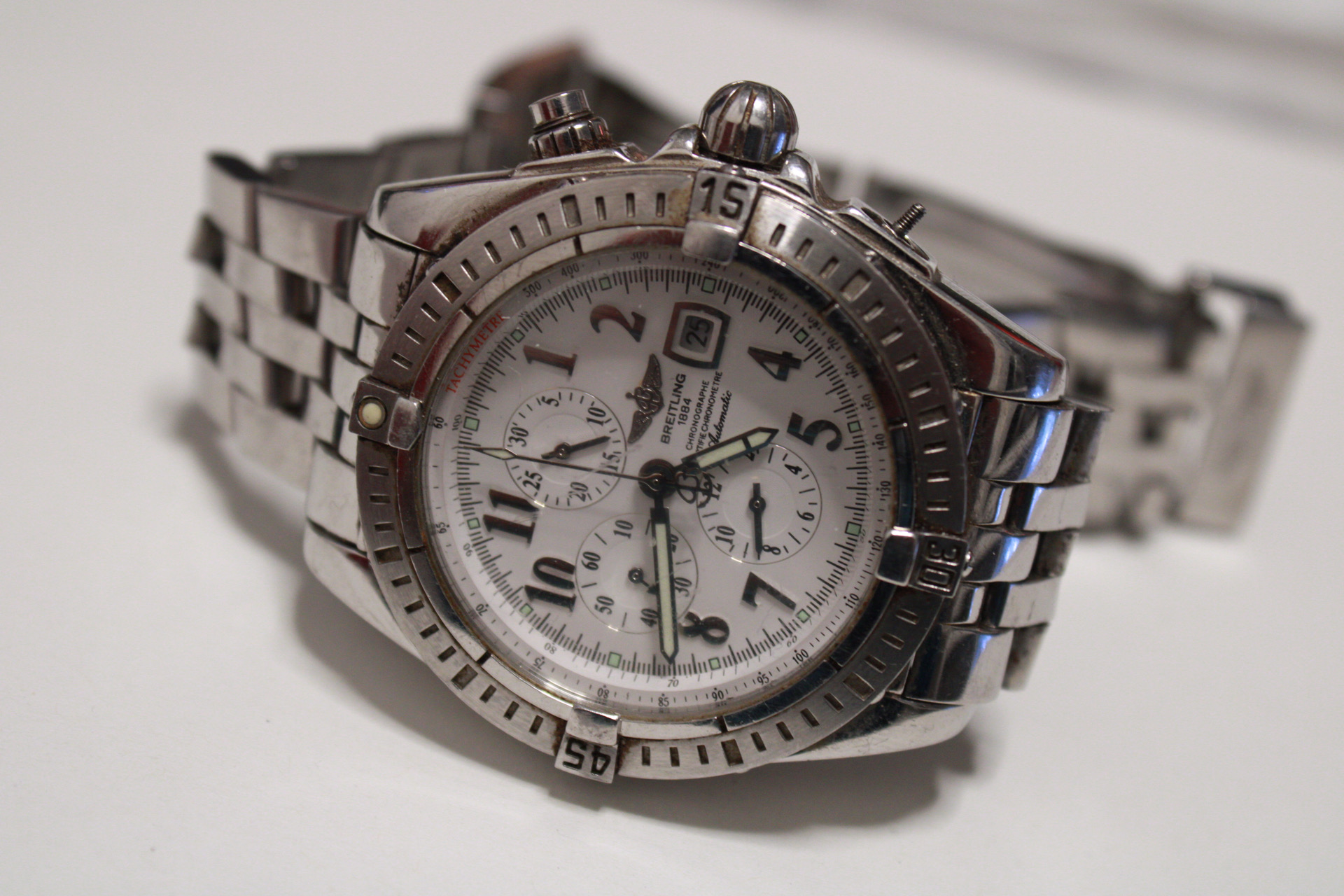

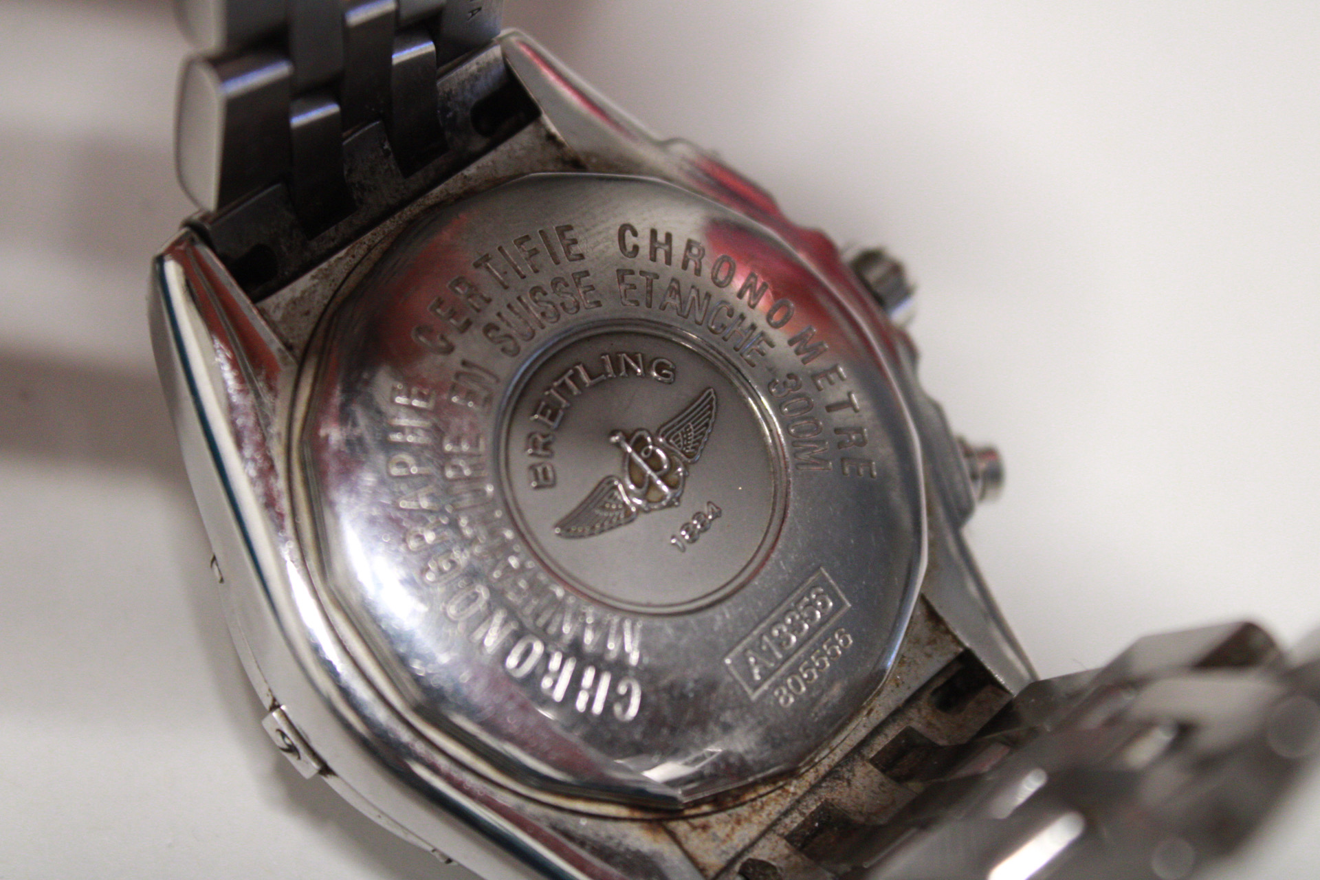

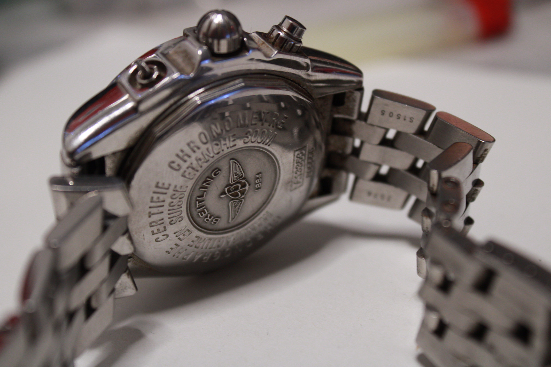

Hallo habe frage, habe eine Uhr von meinem verstorbenen Bruder eine breitling A13356 ich weiß leider nicht ob die Uhr original ist wie kann ich das prüfen, und das Armband ist gerostet heißt es die Uhr ist nicht echt und es fehlt eine Krone
Wie kann ich die Uhr am besten reinigen

das ist ein Chronograph, und da fehlt ein Drücker. Die Krone ist da.
Ich halte die Uhr für nicht echt. Der Abstand der Totis (Hilfszifferblätter) stimmen nicht, der Tachymeter- Ring ist schief, und die 15 auf dem Reiter der Lünette stimmt auch nicht.
Wenn Du die Uhr auf machst, dann wirst Du höchstwahrscheinlich ein Aisa-Eta-Werk mit Chronographen-Modul vorfinden.
Kannst Du die Uhr nicht öffnen, dann ab zum Uhrmacher, der bekommt das hin, und wird Dir auch sagen das die ein Fake ist.

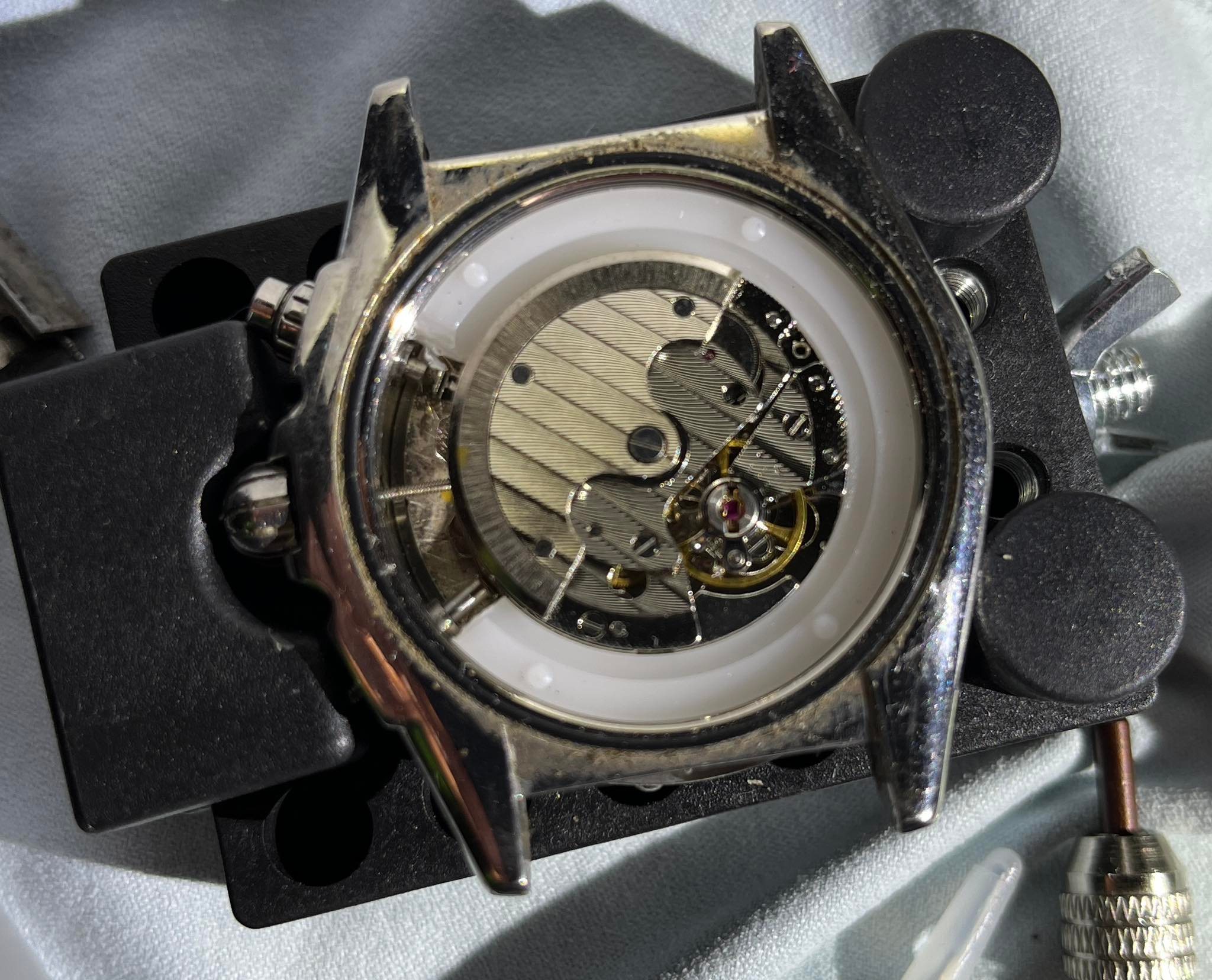

okay ich hab mir mal werkzeug bestellt zum öffnen und werde schauen

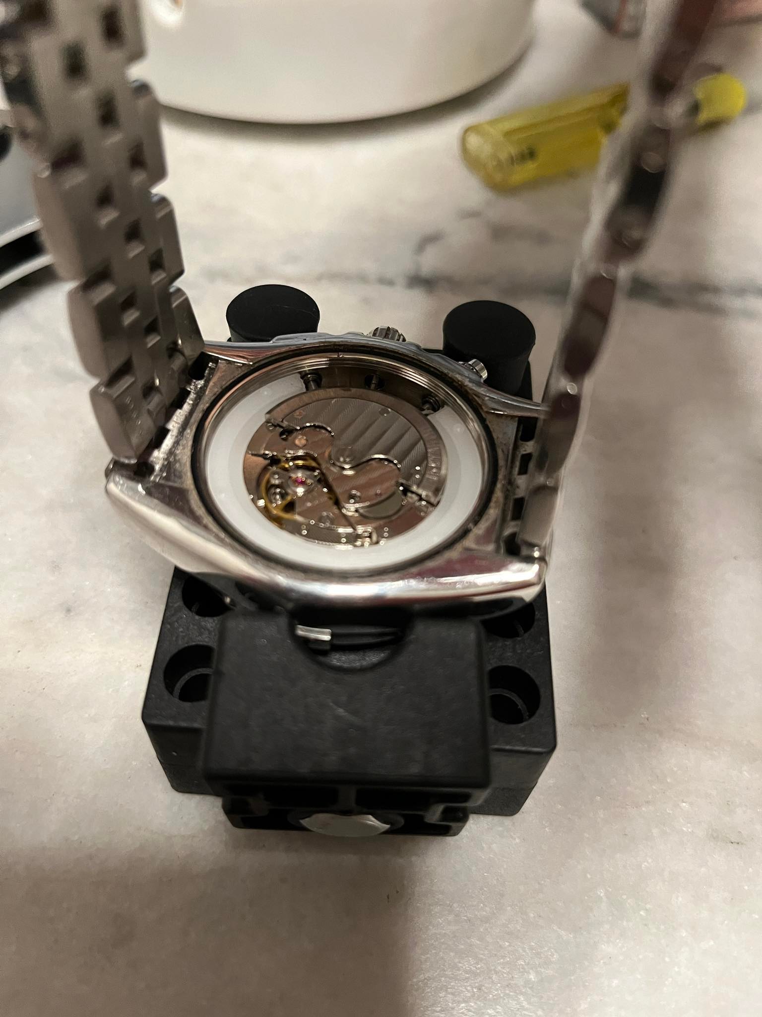

breitliong steht nicht drauf dann ist sie wohl gefälscht oder?

Re: Breitling A13356 Rost pflege Echtheit
Ja, die Uhr ist Fake, kein Original.
So etwas hat Breitling nie ein/verbaut.
Das Werk ist zwar nett dekoriert, aber nicht von Breitling, sondern stammt aus China.
Ein Werkhaltering aus Plastik. Oh man...
Nicht kaufen.
