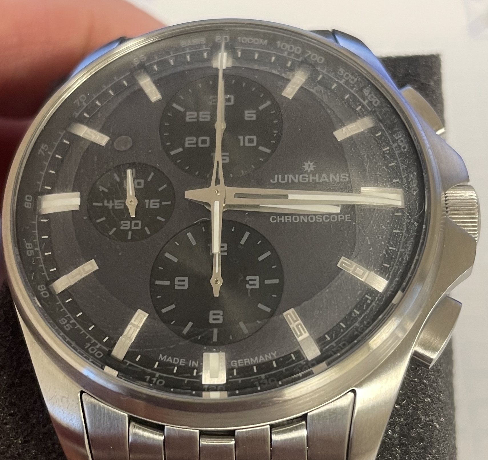

Guten Tag,
ich habe meine Jungshans Meister S Chronoscope vor 4 Wochen zur Wartung eingeschickt.
Heute kam die Uhr vom Uhrenmacher zurück.
Leider muss ich feststellen, dass das Saphirglas auf der Innenseite total getrübt ist. (vgl. Bilder)
Die Eintrübung befindet sich auch 100% auf der Glasinnenseite.
Außerdem wid die Eintrübung stärker, wenn man die Uhr am Handgelenk trägt.
Vor der Revision war das Glas immer klar.
Es wurde bei der Revision eine Wasserdichtigkeitsprüfung mit 10bar erfolgreich durchgeführt.
Hat man hier eventuell bei der Revision das Glas abgeschraubt und nicht fachgerecht gearbeitet?
Vielen Dank für eure Infos.
MfG
Chris
Der Dateianhang IMG_9271.jpg existiert nicht mehr.
Re: Junghans Meister S Chronoscope, Saphirglas getrübt
Das sieht mir nach Kondenzwasser aus.
Sicher das die Uhr wirklich dicht ist ?
Zieh mal die Krone und leg die Uhr auf die Heizung, oder in Salz.
Wenn dann die Eintrübung verschwindet, dann wurde nicht richtig getestet und hat etwas Feuchtigkeit gezogen.
