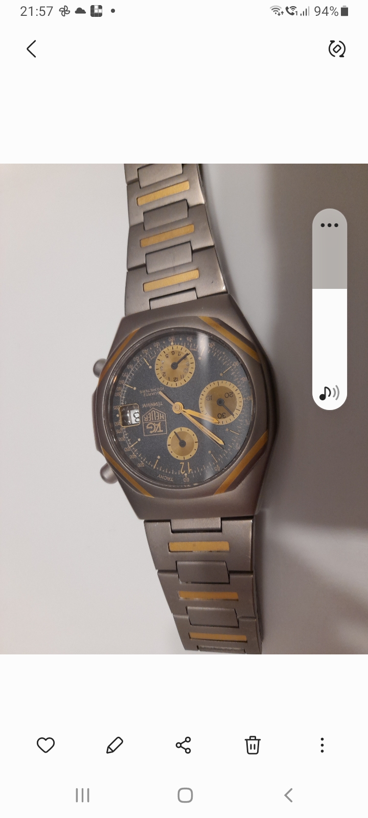

Besitze eine Tag Heuer Chronograph Titanium Baujahr 1985 (Ref.22520618, Titan / Gold, kein sehr geläufiges Modell......).
Leider geht sie nicht zuverlässig. Insbesondere wenn man sie länger liegen lässt, steht sie nach einer Weile. Typischerweise läuft sie aber wieder an, vor allem wenn man die Stoppfunktion drückt oder bedingt durch kleiner Erschütterungen.
Ist ein Quarzwerk, die Batterie habe ich tauschen lassen, aber vielleicht ist es nicht der richtige Typ.
Kann mir jemand sagen, welche Batterie da reingehört?
Vielen Dank und Gruss, Hans

Hast Du mal ein Foto ?
Diese Uhr gab es mit Quartzwerk und mit Automatikwerk.

Danke für die Antwort. Ist ein Quartzwerk, ich versuche mal ein Bild hochzuladen (aktuell läuft sie gerade wieder :shock: ).....viele Grüswe, Hans

Re: Frage zu Heuer Titanium Chronograph Ref.22520618
Ja, in der Tat eine mit Quartzwerk.
Was evtl sein könnte, ist dass das Zeigerfutter, ich sag mal so, korrigiert werden muss.
Bei Vintageuhren kommt es nicht selten vor, das zum Beispiel eins der verschiedenen Rohre (Minuten - und oder Sekundenrohr) mit der Zeit ausleiern.
Auch möglich, das da mal die Kontakte im Werk gereinigt werden müssten, denn auch ein Quartzwerk braucht mal eine Revi.
Bei einer meiner Uhren war es so, dass das Werk, wenn es im normalen Betrieb zum Datumswechsel kam, langsam lief, also einen Nachlauf hatte. Der Grund dafür war das Minutenrohr, und nachdem dieses "angepasst" wurde, war wieder alles i.O.

Danke - das könnte gut sein. Ich denke, die ausgeleierten Rohre müsste man gut ersetzen könnte. Hatte so etwas ähnliches mal bei einer Handaufzugsuhr von Omega aus den 1950er Jahren. Ich gehe mal am Montag zum Uhrenmacher .....vg, Hans
P.S. wäre falsche Batterie auch denkbar?
Gerne Hans,
eine falsche Batterie, das denke eher nicht.
