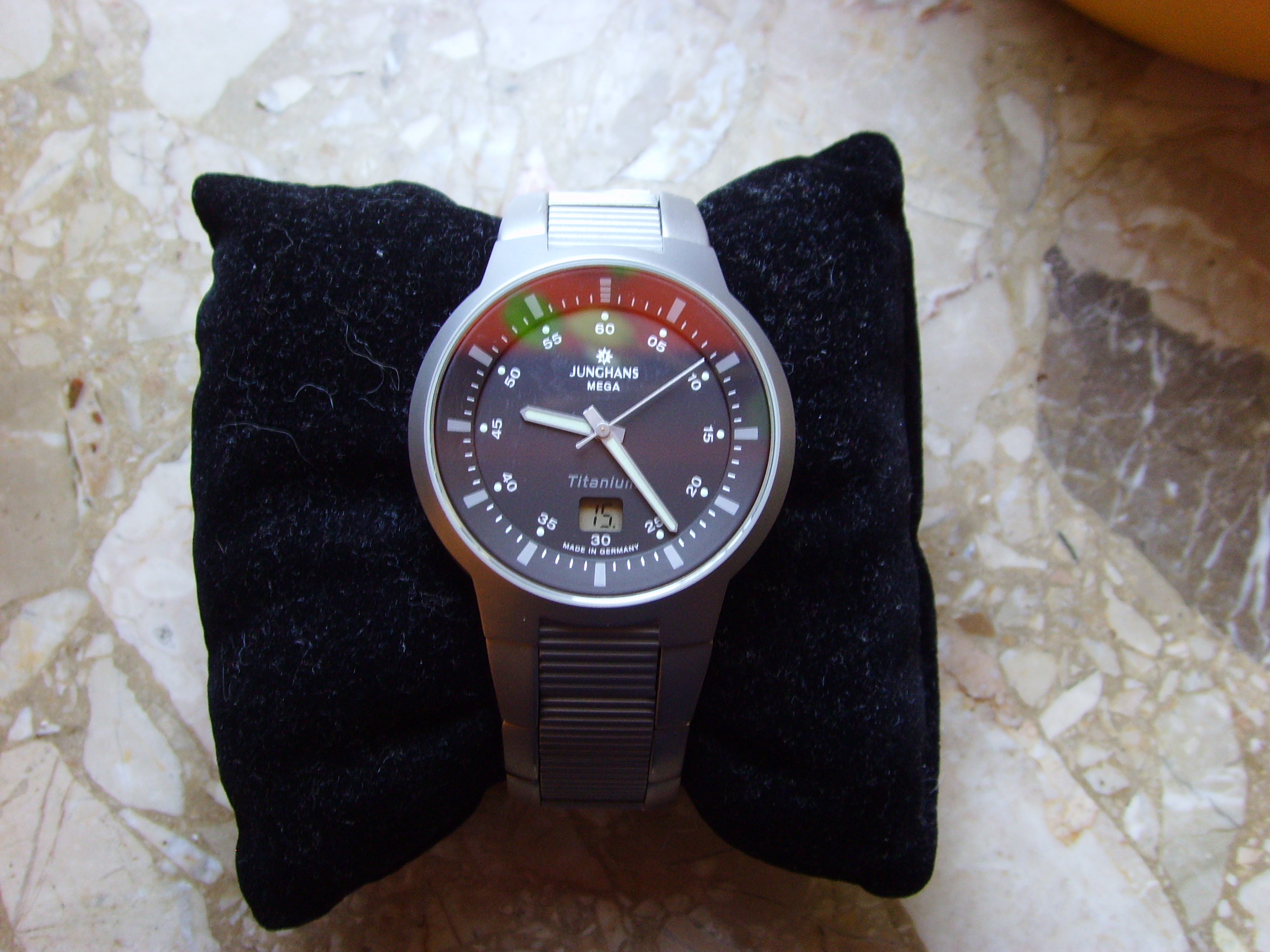

bezüglich des oben genannten Modells kann ich keine Angaben machen, weil ich diese Uhr nicht habe.
Mit meiner Junghans habe ich allerdings keinerlei Probleme. Die funktioniert seit Jahren ohne zu mucken.
Bild 1642.jpg (1011.18 KiB) 13831 mal betrachtet

beim besten Willen; deine (sehr schöne) Uhr hat nicht einmal ein Lederarmband. Da hilft Deine Aussage leider nicht weiter bei der Beurteilung meiner kritischen Punkte.
