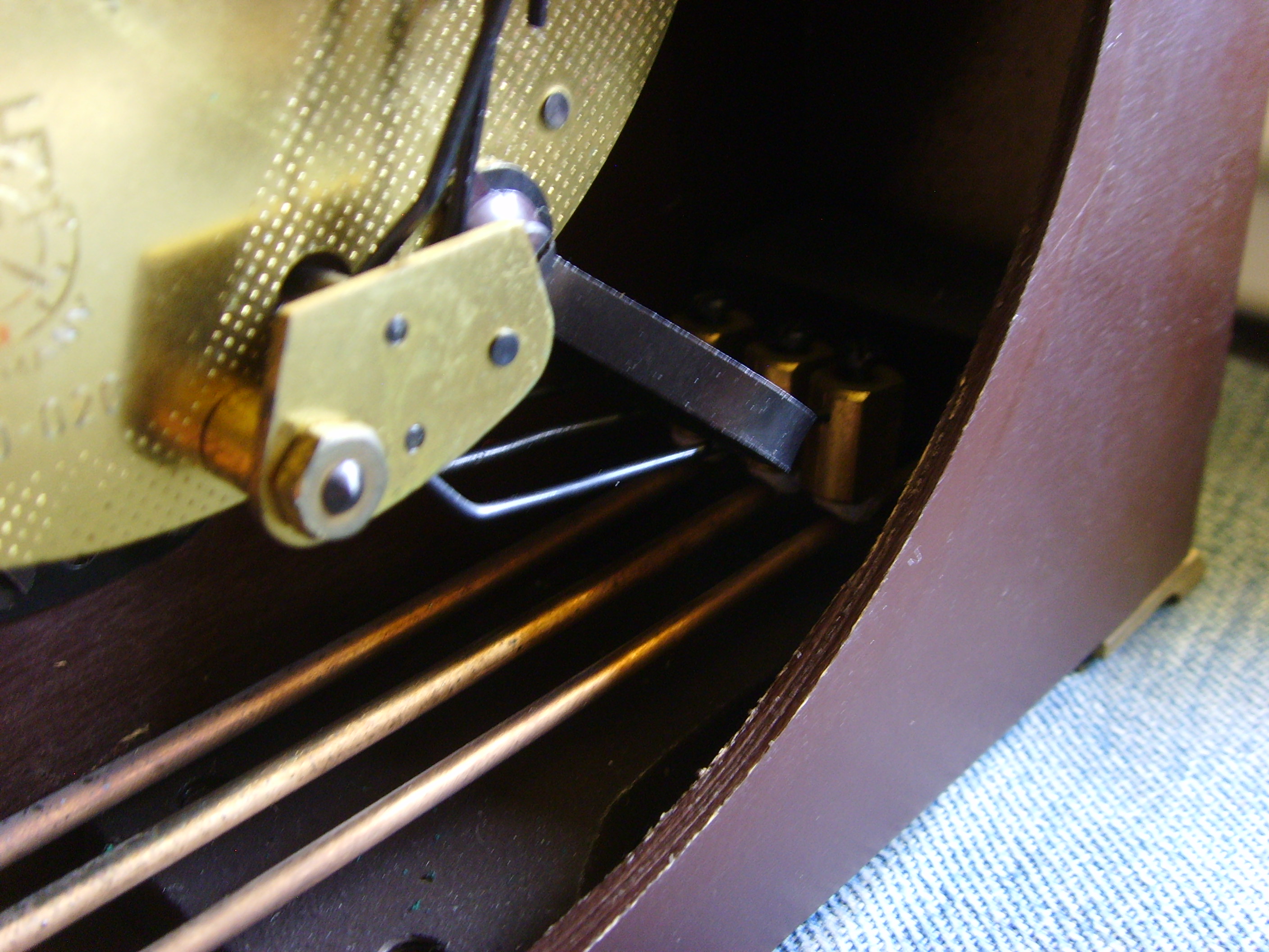

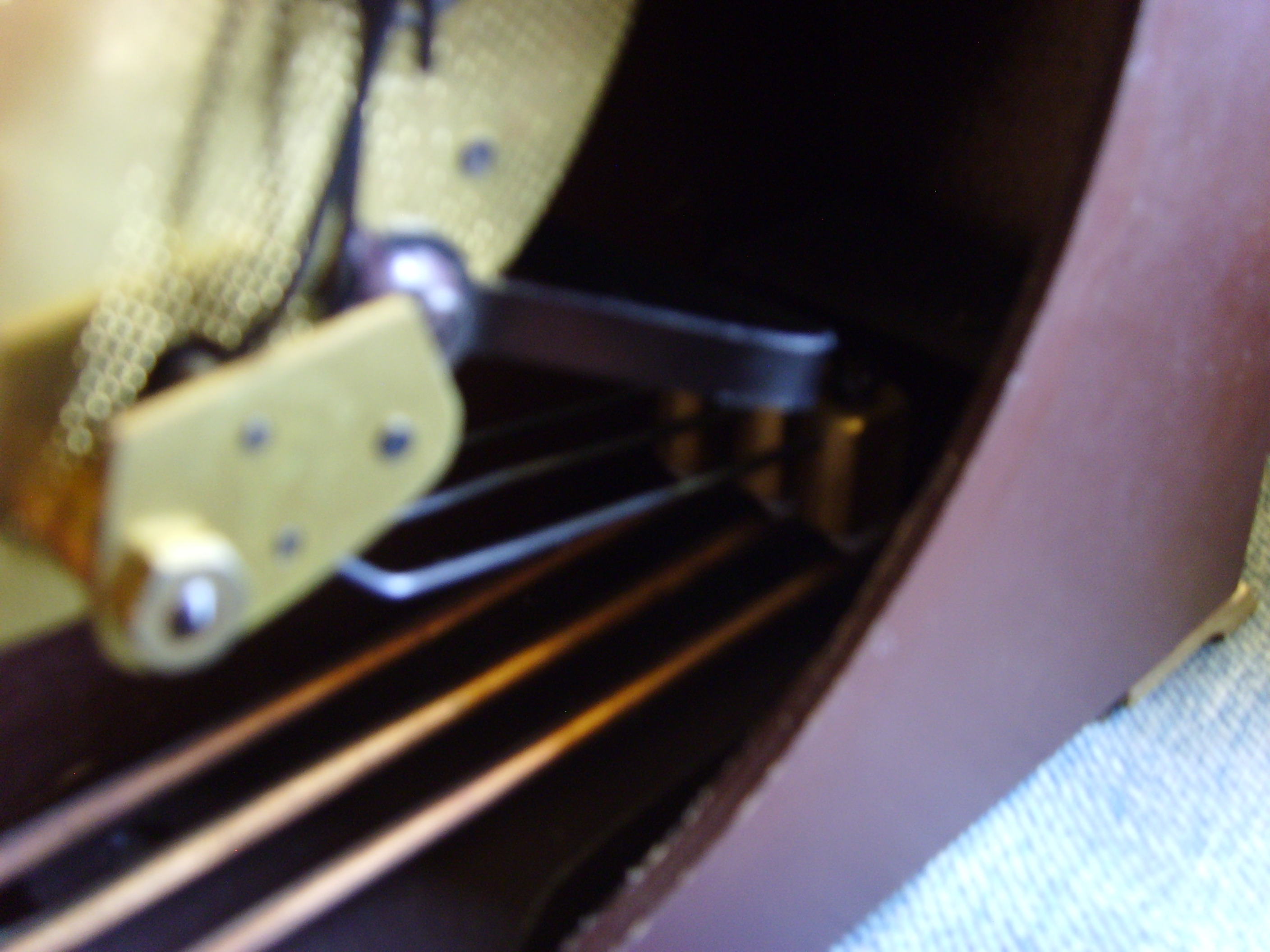

normalerweise haben solche Gong-Uhren eine Möglichkeit den Gongschlag komplett auszuschalten.
Wenn es dann Zeit für den Gongschlag ist, dann hört man nur noch ein Klick, das der Mech. den Gong frei gibt. Dieser wird aber durch den Hebel blockiert.
Gongschlag frei.

Gongschlag blockiert.
Bild 2223.jpg (1019.68 KiB) 13541 mal betrachtet
Oder, man lässt das Gongwerk einfach auslaufen und man zieht es dann nicht mehr auf, wenn dieses möglich ist.
