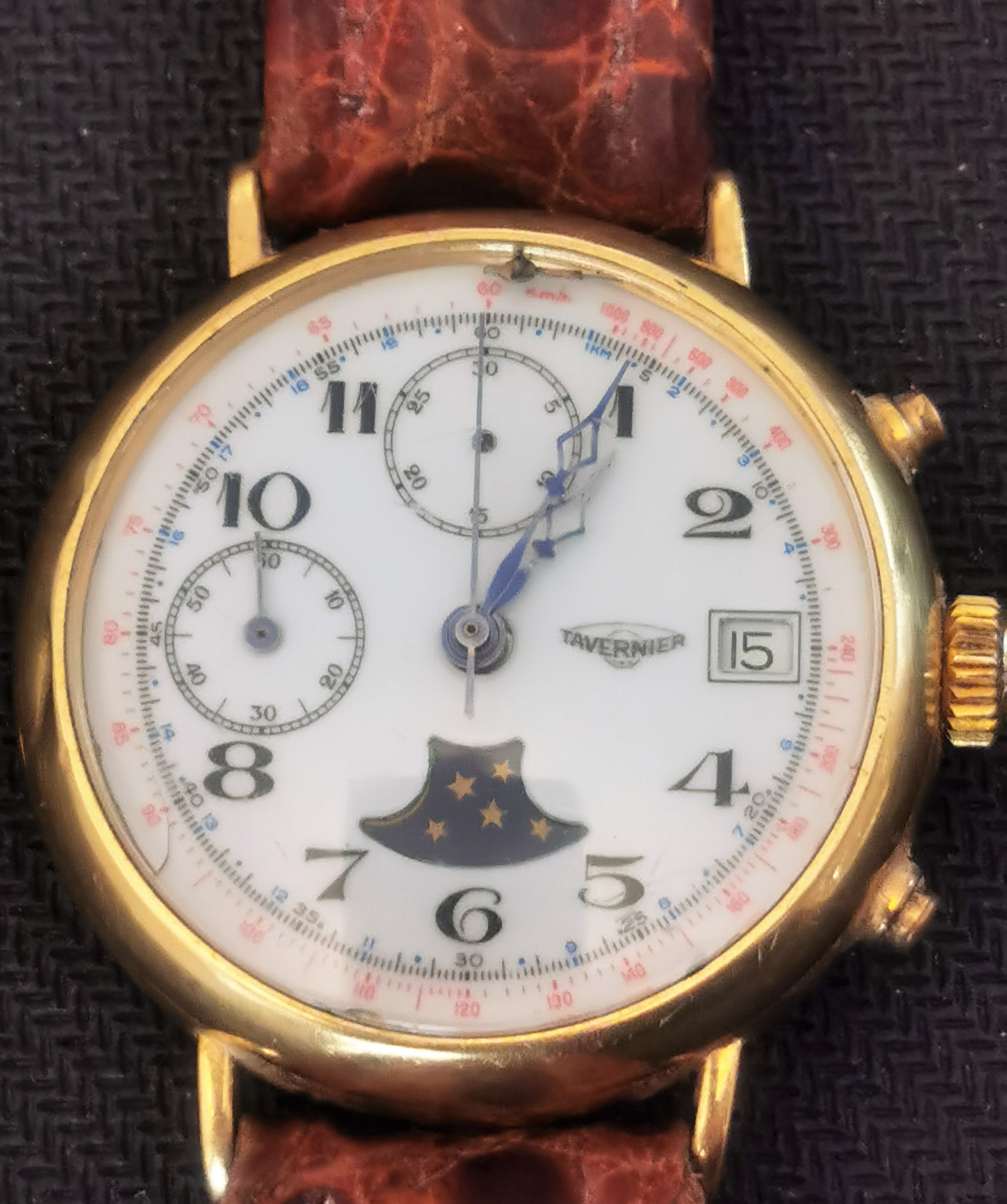

Guten Tag,
Hab von meinem verstorbenen Stiefvater diese Uhr Tavernier 18K geschenkt bekommen.
Ist eine renommierte sehr alte Uhrenmarke wie ich gelesen habe.
Die Uhr läuft sofort an wenn man Sie bewegt.
Einzig ein kleiner Zeiger ist heruntergefallen.
Man sieht Ihn oberhalb der 12 liegt er unterm Glas.
Meine Frage ist es sehr kostspielig den Zeiger wieder zu befestigen?
Weiters wie alt ist die Uhr?
Kann man wenn Sie wieder komplett ist einen Wert einschätzen?
Würde mich über Hilfe sehr freuen.
Danke.

um den Zeiger des 30minütigen Hilfszifferblattes (kurz Toti genannt) wieder zu befestigen muss das Werk raus. Boden öffnen, Krone ziehen, Werkhalterung lösen, Werk entnehmen.
Unter zu Hiflnahme eines Zeigersetzer kann der Zeiger schnell gesetzt werden.
Ist das Werk i.O., und braucht keine Revi, dann wieder zusammenbauen und fertig.
Ein gelernter Uhrmacher braucht dafür vielleicht 20 bis 30 Minuten. Die Kosten sind je nach Uhrmacher unterschiedlich, und ob man bei dem Uhrmacher schon Kunde ist oder nicht. Sollten aber nicht die Welt kosten.
Ich habe schon mal für kleinere Eingreife € 5,00 oder 10,00 für die Kaffeekasse gegeben.
Ein bißchen auf alt gemacht die Uhr, aber so meine Einschätzung, stammt die Uhr aus den 70er Jahren.
Den Wert, wenn die Uhr tatsächlich aus 18 K Gold sein sollte, und ich vermute da ein umgebautes 7750er Werk drin, etwas mehr als der Goldwert, weil dieser Hersteller nicht sooo bekannt und gefragt ist.

Ja, man müsste mal schauen, was für ein Gehäusematerial ist, die Uhr selber ist 80er oder 90er Jahre mit Valjoux 7758 (Automatik) oder 7768 (Handaufzug). Ich selber hatte eine Tempic vom Quelle Technikhaus in Hildesheim (Automatik, 10 mic. vergoldet). Leider sehe ich am Zifferblatt links unten einen Schaden, das kann man nicht machen, ohne das Zifferblatt auszutauschen, ich persönlich würde da gar nichts machen. Den Zeiger aufsetzen dürfe keine grosse Sache sein. Wenn das Gehäuse nur vergoldet ist, würde ich da auch nichts machen. Ist der Boden Edelstahl ist die Uhr nur vergoldet.

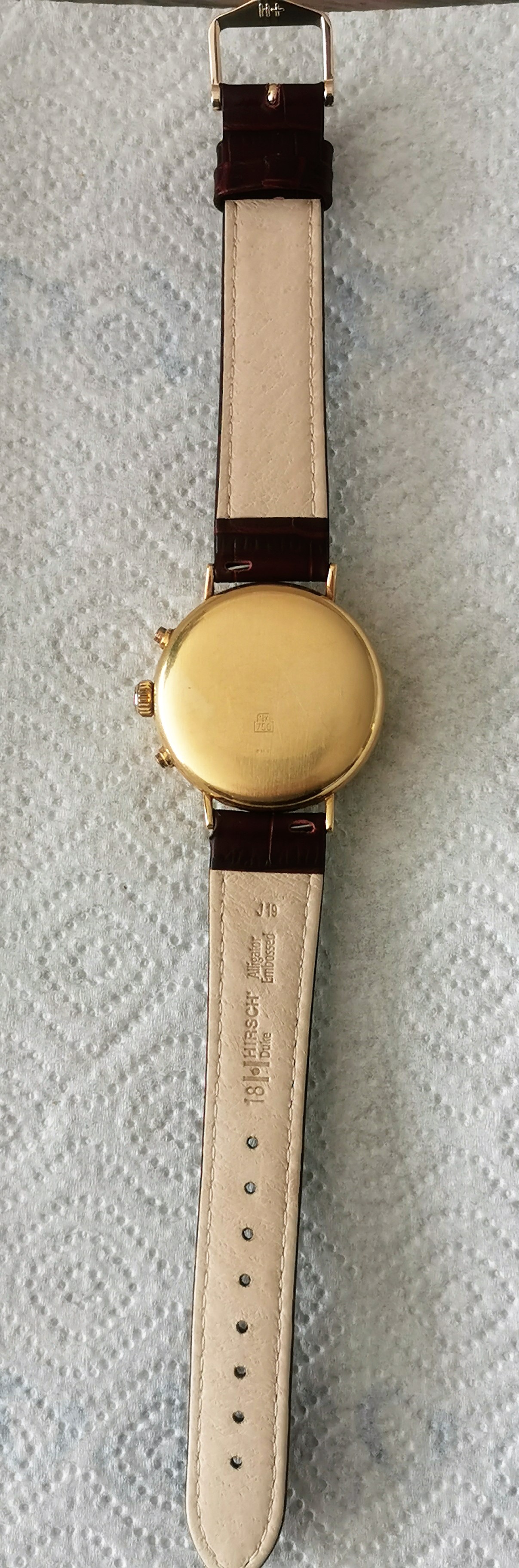

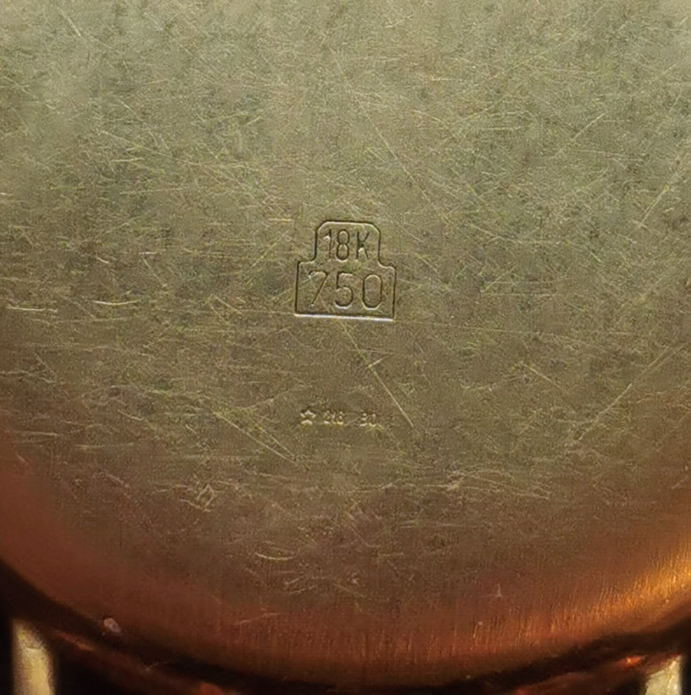

Hallo Nein es ist 18K 750 Gestempelt.
Der Boden ist auch Gold.
Ok dann werde ich mich mal zu einem Uhrmacher begeben.
Ein neues Band drauf und die Uhr selber tragen.
Find Sie schön mit der Mondphase.
Danke für die Hilfe.Lg

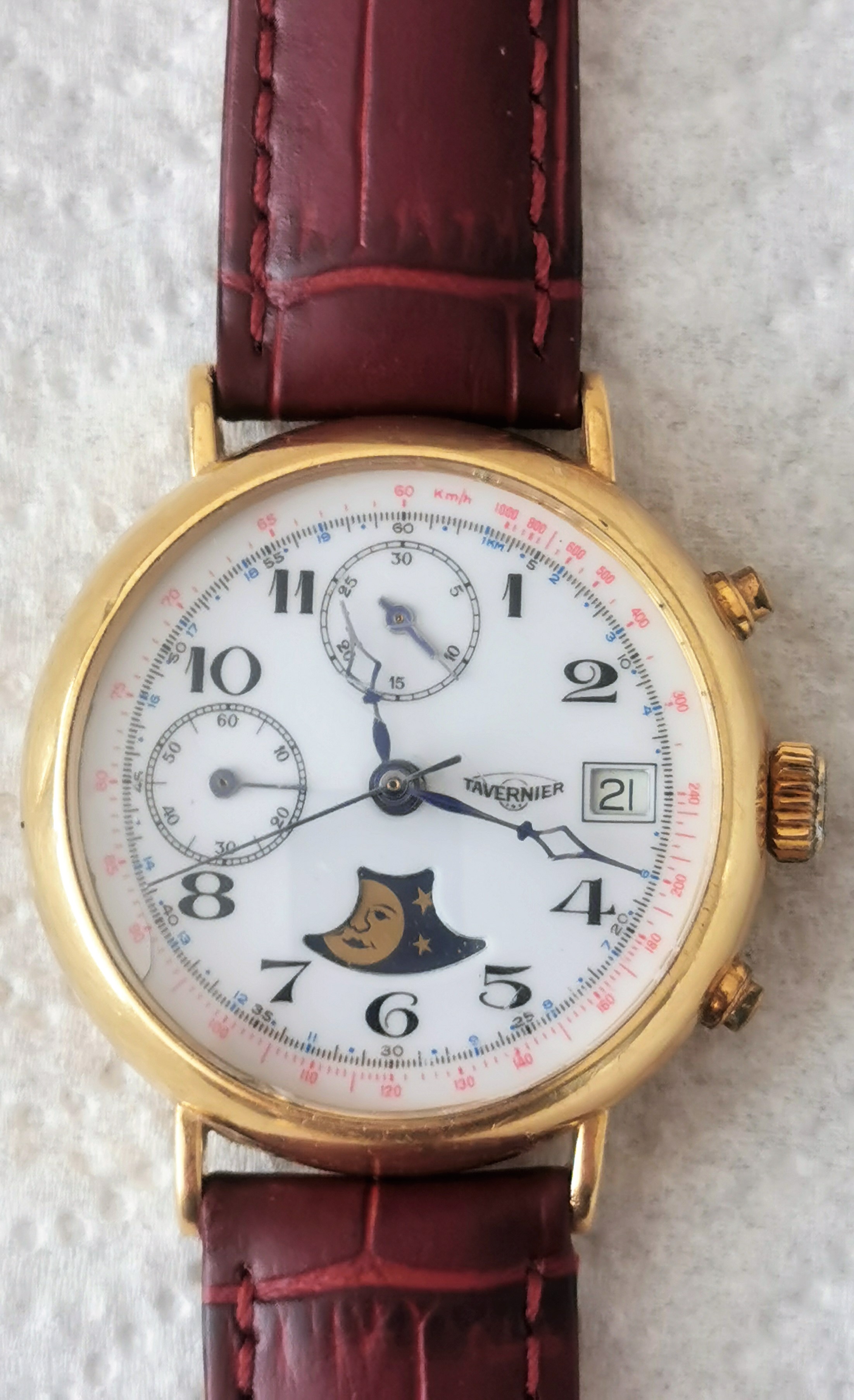

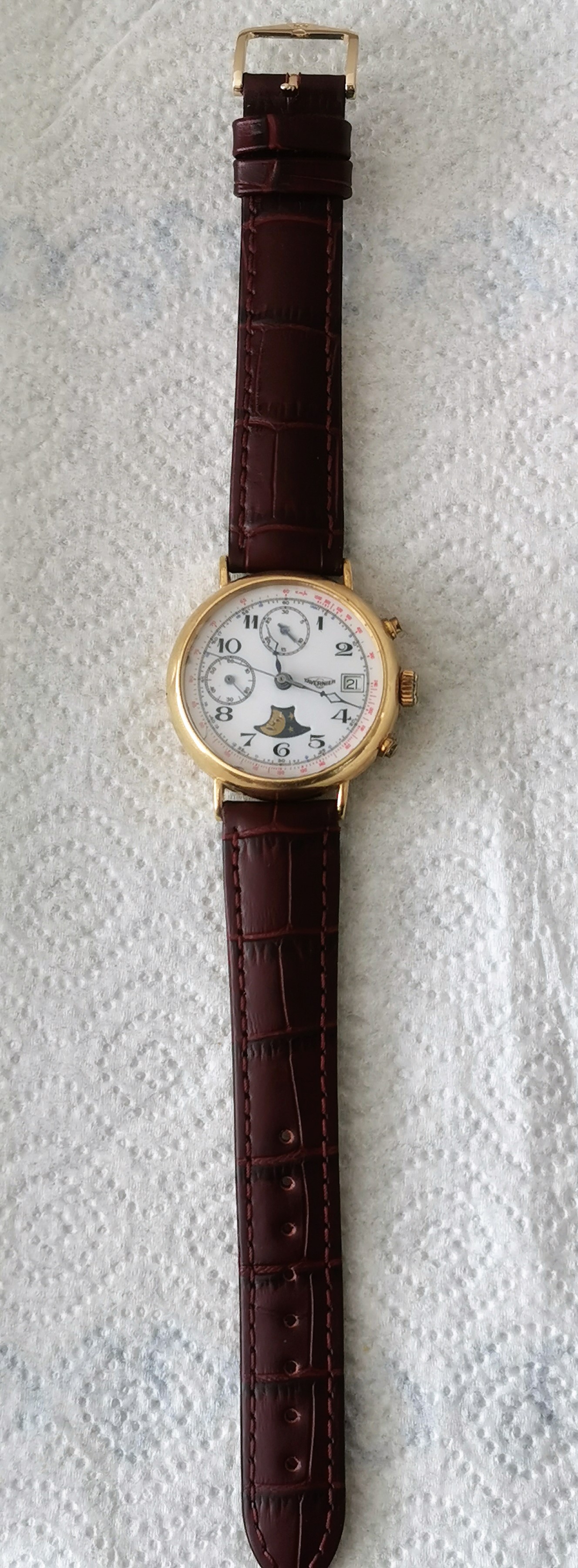

Guten Tag,
Wie versprochen zeig ich Die Uhr nach der Reparatur nochmal.
Der kleine Zeiger ist wieder dran.
Neues Uhrband alles Funktioniert wieder tadellos.
Hatte vor die Uhr zu verkaufen.
Jetzt gefällt Sie mir jedoch so gut, das ich Sie selber tragen werde.
Dennoch meine Frage mit welchem ungefähren wert kann man die Uhr beziffern?
Danke mfg Alfred
Danke mfg Alfred

Super, und Danke, Alfred.
Die Uhr hat wieder Gesicht und schaut aus.
Wie ich schon geschrieben hatte, der Wert ist nicht leicht zu ermitteln, weil der Hersteller nicht sooo bekannt ist.
Ich persönlich würde die Uhr jetzt preislich bei ca € 450,00 sehen.

Als einfache Grundregel mag das angehen. Muss aber nich so sein. Es gab Uhren mit Stahlboden und Goldgehäuse (u.a. von IWC) und Uhren mit goldigem Boden, die aber nur vergoldet sind. Letztlich gibt nur die Stempelung wirklich Auskunft, was Sache ist (von Fälschungen mal abgesehen).Flohmarkthoffi hat geschrieben: ↑17.01.2021, 15:12 ...........Ist der Boden Edelstahl ist die Uhr nur vergoldet.
