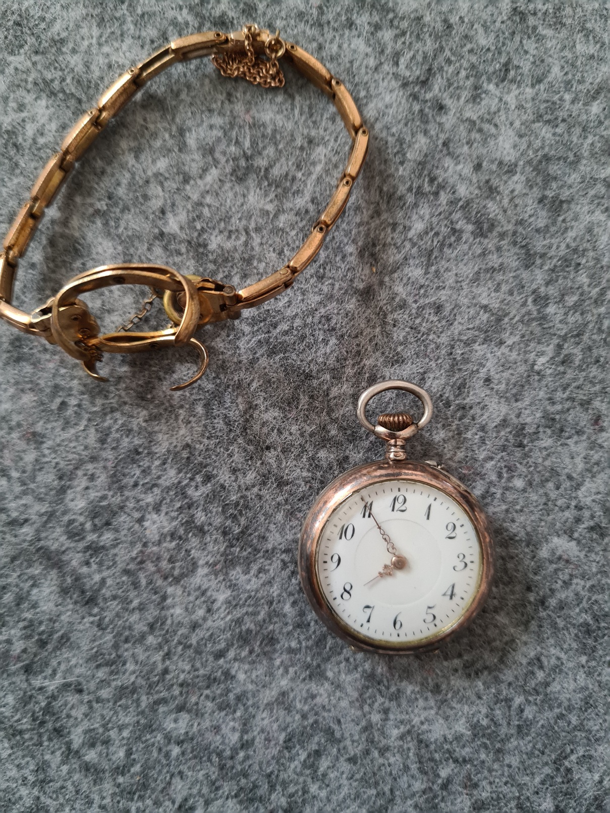

Wer kennt sich aus?
Ich suche Informationen zu dieser Damen-Taschenuhr.

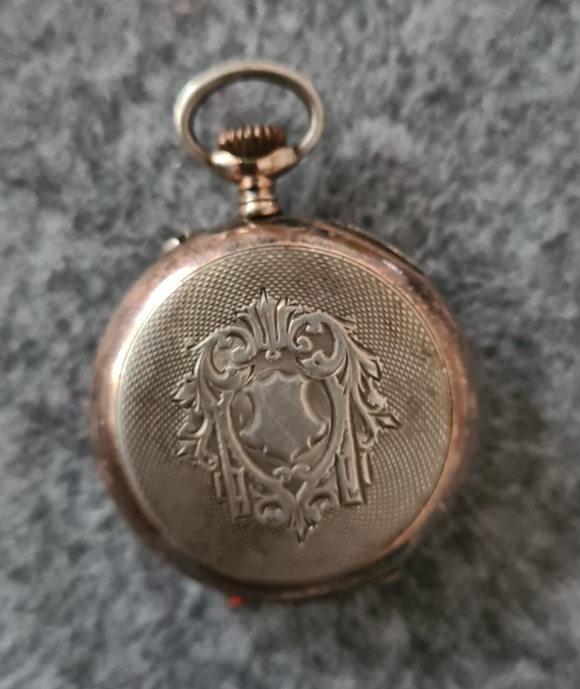

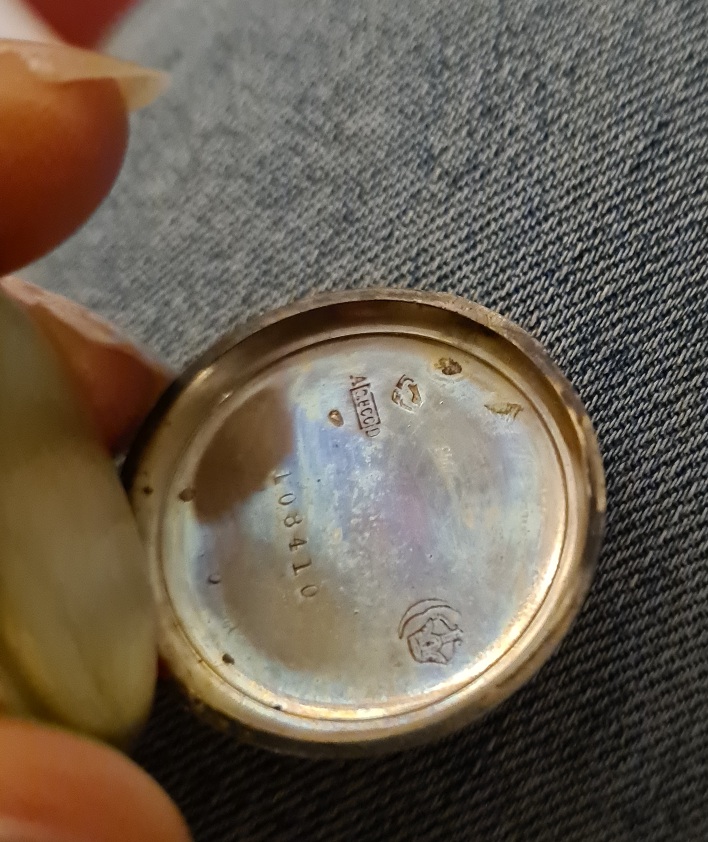

Also-Damen Umhängeuhr Zylinderhemmung, Herstellungszeit irgendwann zwischen 1905 und 1915, da noch Emaillezifferblatt, ab ca. 1920 waren dann Metallzifferblätter Mode. Gehäuse Silber 800, Schweiz mit schweizer und deutschen Silberpunzen, Lunette vergoldet, kein Gold. Die deutsche Punze ist Halbmond und Krone, die Schweizer der Auerhahn. Guter Zustand, aber leider keine Seltenheit und nur mittlere Qualität. Kronenaufzug (Remontoir), bis Anfang 20 JHD. waren noch Schlüsselaufzüge Standard. Dazu ist eine sogenannte Kralle, damit man diese Uhr als Armbanduhr tragen konnte, Armbanduhren waren ab ca. 1915 Mode und die meisten Leute hatten nicht das Geld sich eine Armbanduhr zu kaufen, dazu gab es die Kralle. Kralle ist wohl Metall vergoldet. Ein Hersteller lässt sich in den allerwenigsten Fällen feststellen, leider. Manchmal ist im Decke hinten der Hersteller angegeben, hier nicht.
