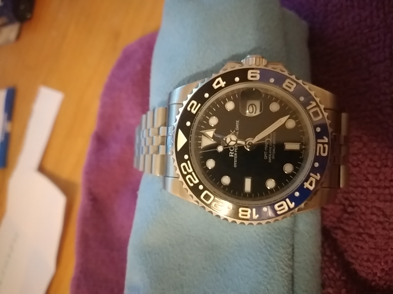

Hallo Leute.ich habe mir die batman zugelegt mit jubiband.
Mir gefiel sie schon länger.fast alles ist gut gemacht bis auf die Lupe am Glas-kommt ersatzglas.weiss aber noch nicht ob es eins mit krone auf 6 uhr gibt.uhrwerk geht so läuft mir zu ruppig,werde mir demnächst ein gutes Uhrwerk holen.
Verschluss werde mir ein kratzfesten besorgen oder einen matten.lünette bleibt so
werde ich mir auch anschauen weil sie sich unsauber drehen lässt.
Weiss jemand wo man gute Teile bekommt?
Bitte kein schmeiß weg oder so.
Ich weiss es ist keine originale.
Danke

das Glas ersetzen wird nicht leicht werden. Da brauchst Du das Werkzeug für. Die Lupe kann man entfernen, wenn man will.
Gläser bekommt man im Netz. Suche auch mal bei eBay.
Gilt für alle Teile, oder Du schaust mal beim Verkäufer auf die Homepage. Die bieten auch Ersatzteile an.
Hast Du eine etwas bessere Rep., dann ist dort ein Asia ETA 2836 verbaut. Die Billigen haben ein Miyota 21J-Werk.
Das Asia ETA läuft recht gut und ist robust. Außerdem passen da auch originale Teile rein.
Dreht die Lünette nicht so gut, dann liegt das oft an dem innenliegenden Ring. Die Rastung ist nicht so sauber gearbeitet.
