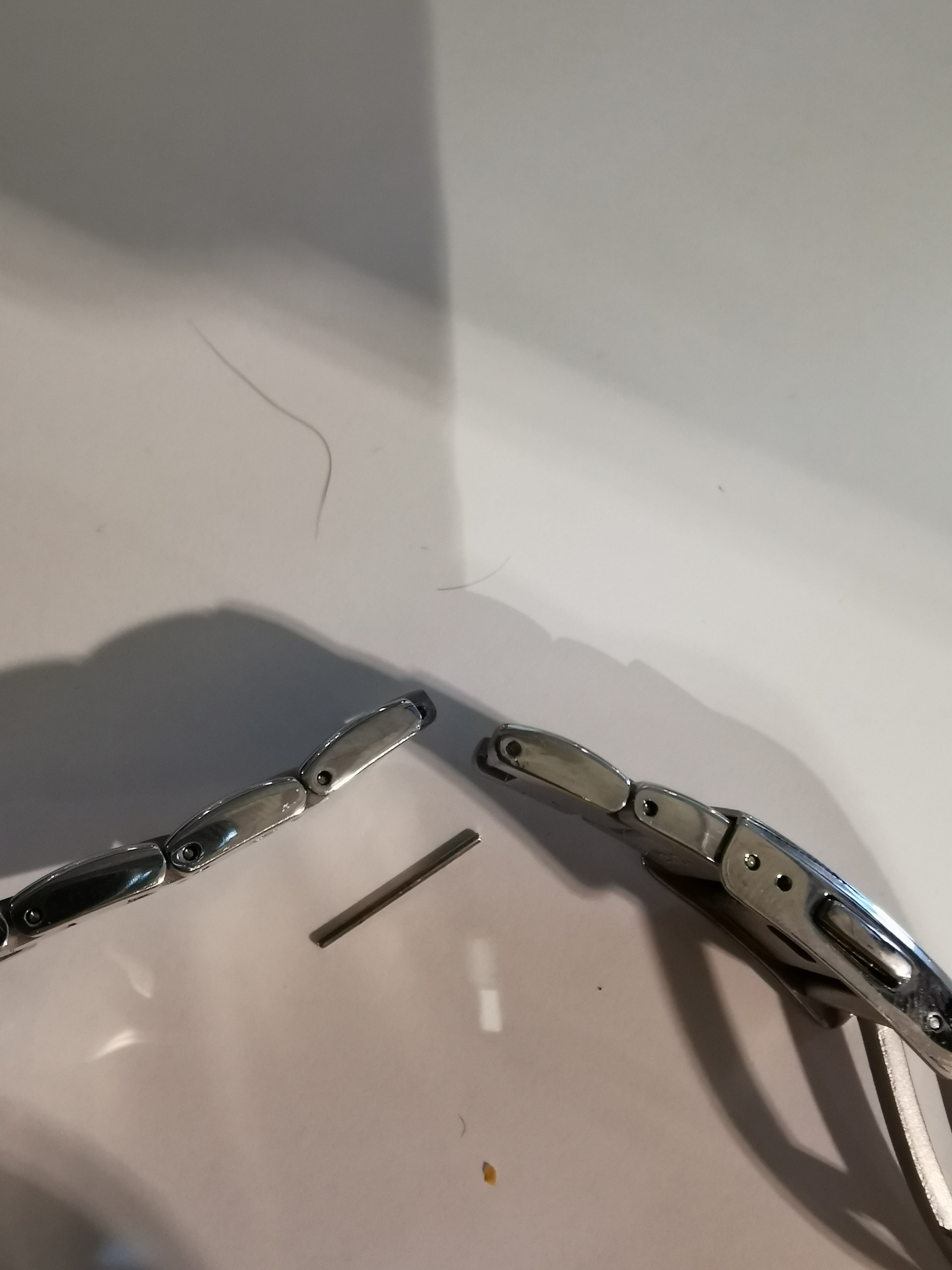

ich habe vor kurzem eine Seiko Sarb 35 zum Juwelier gebracht um das Armband zu kürzen. Am Tag darauf ging das Armband nun plötzlich auf und ein Stift ist herausgefallen. Gottseidank habe ich es rechtzeitig gemerkt und es ist nichts passiert, Nun meine frage: hat der Juwelier unsauber gearbeitet? Was könnte der Fehler sein und was mache ich am besten?

im Mittelteil des Bandes sitzt eine kleine Hülse.
Wenn man so ein Band kürzt, dann fällt die Hülse gerne raus. Passt man nicht auf, dann ist die Hülse weg.
Vielleicht hast Du Daheim einen glatten Fussboden, und mit viel Glück, incl ein gutes Auge, findest Du die Hülse wieder.
Bei Teppich wird es schwer werden. Da könnte ein Magnet ggf bei der Suche helfen.

Danke fürs Antworten! Also dort wo sie aufgegangen ist war nichts zu finden. Gekürzt wurde sie beim Juwelier - vielleicht hat der das ohne Hülse verbaut?

Wenn das Band beim Juwelier gekürzt würde, dann hat er / sie nicht aufgepasst, und ohne Hülse verstiftet.
Frag dort mal nach, mit Glück wurde die Hülse gefunden.

genau so war es, danke!

ja alles paletti, ich hoffe diesmal hällt es :) der Juwelier meinte er hatte die Hülse übersehen... kann ja mal passieren denke ich.

Kann zwar passieren, darf aber eigentlich nicht - denn wenn die Uhr aus einem Meter auf einen Steinboden aufschlägt, kann sie arg Schaden nehmen.
Gut, dass der Mann nicht Chirurg geworden ist...
