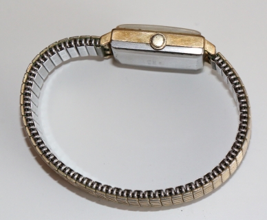

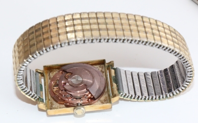

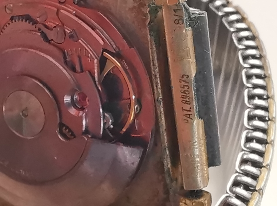

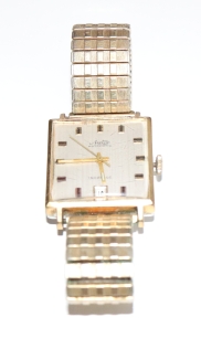

Wer kennt diese Uhr? arctos automatic 25 rubis incabloc

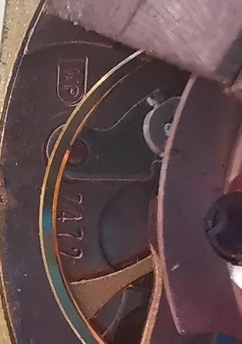

Unter der Unruh befindet sich meistens ein Zeichen, Buchstaben & Nummern. Die sind wichtig um das Werk zuzuordnen.
Schau mal mit einer Lupe und berichte bitte.

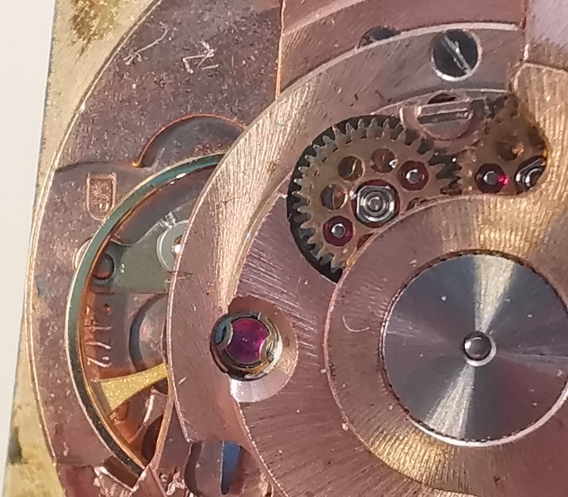

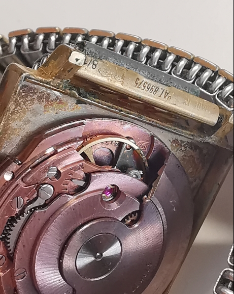

Re: Wer kennt diese Uhr? arctos automatic 25 rubis incabloc
hab Bilder gemacht
- innen2.jpg (107.99 KiB) 5267 mal betrachtet
- innen1.jpg (158.68 KiB) 5267 mal betrachtet
- innen.jpg (236.82 KiB) 5267 mal betrachtet
noch eins
- innen3.jpg (281.5 KiB) 5267 mal betrachtet
O.k., Danke.
Das Werk ist ein rotvergoldetes ETA 2472 und wurde ab ca 1965 gebaut.
Das 2472 läuft mit 18.000 A/h und hat eine Feinregulierung.
Das Gehäuse ist vergoldet, und recht selten, weil sich die Gehäuseform nicht so wirklich durchgesetzt hat.
Das Flex-Armband gehört sicherlich nicht zur Uhr und wurde später dazu gekauft. Macht aber nix, war üblich, weil die Lederbänder nicht für die Ewigkeit gemacht sind.
