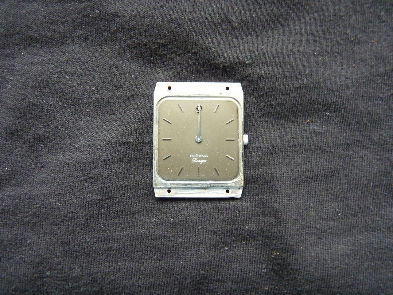

Wie kann ich bei meiner alten (ca. 1984) Dugena Design die Batterie wechseln?
Der Gehäuseboden lässt sich nicht abnehmen.
Es muss scheinbar das Uhrwerk mit dem Ziffernblatt ausgebaut werden. Dazu muss wohl die Welle raus. Wie geht das?
Oder müssen erst die Zeiger und dann das Ziffernblatt abgebaut werden um an die Batterie zu kommen?
Bei der 3 ist im Ziffernblatt eine kleine Kerbe (siehe Foto). Was hat das zu bedeuten?
Nur in der Hoffnung es wäre eine zweigeteilte Welle möchte ich ungern einfach an der Welle zerren. Wäre die Zeigerstellung beim Entfernen einer zweigeteilten Welle egal?

Wie sieht denn die Rückseite aus ?
Ich sehe nur die Zifferblattseite und den Gehäuseboden.

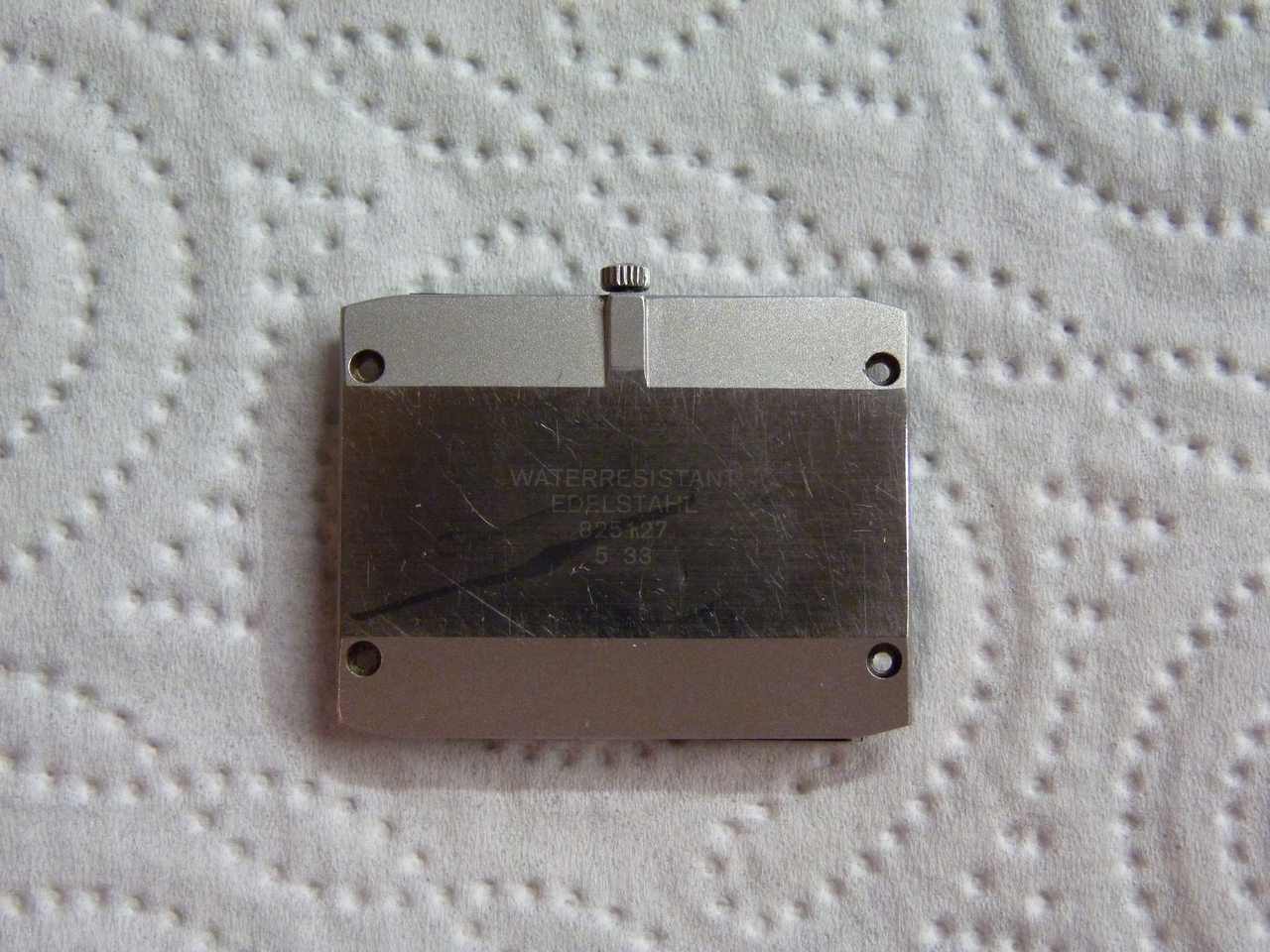

Es gibt keinen Gehäuseboden den man abnehmen kann. Das Gehäuse ist aus einem Stück. Werk und Ziffernblatt liegen von oben im Gehäuse. Das Glas konnte ich nach dem entfernen der 4 Schlauben abnehmen.
Re: Verzweifelter Batteriewechselversuch DUGENA

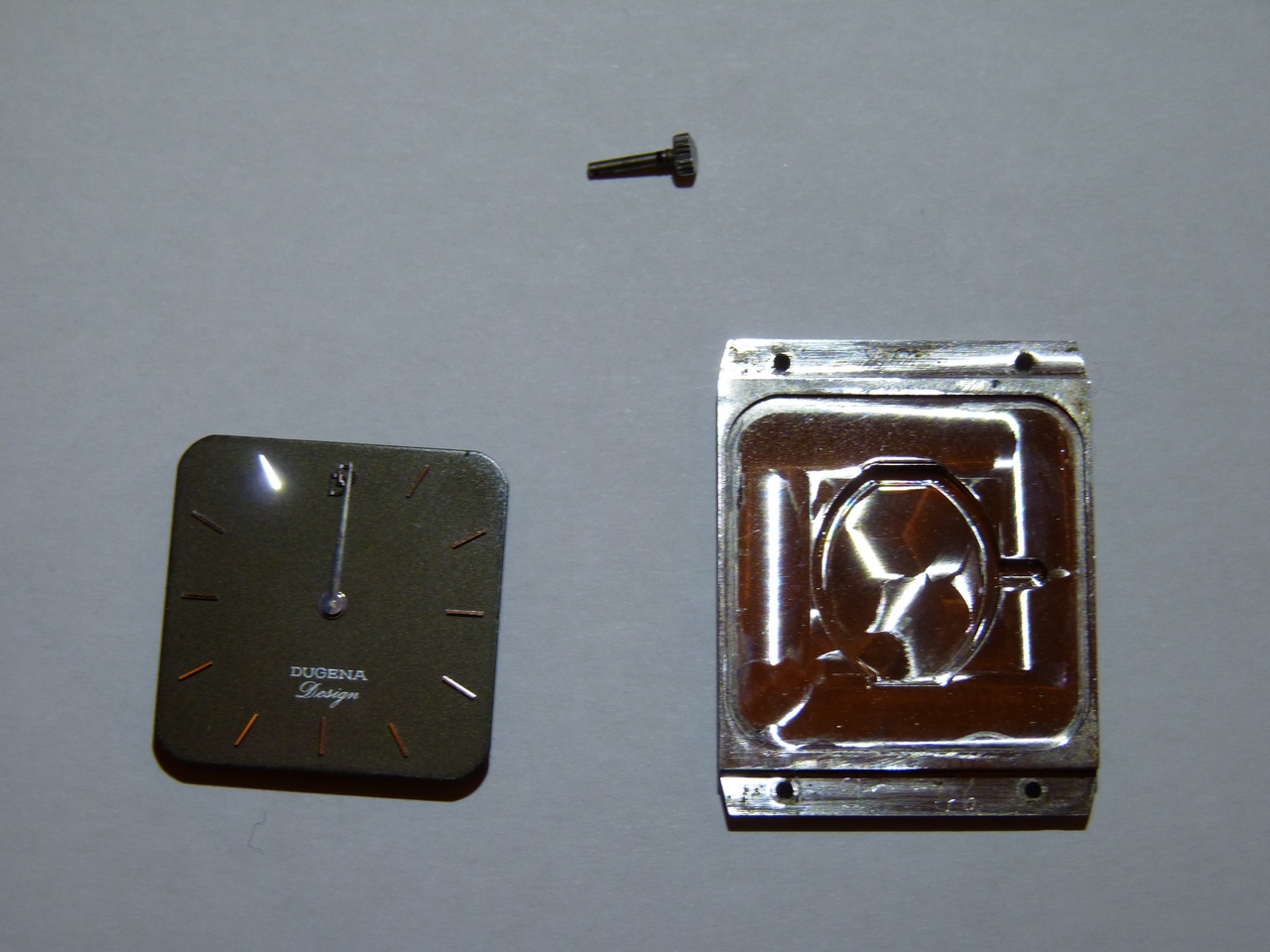

Dann ist das ein Monogehäuse, und die Krone müsste eine Abreißkrone sein. So könnte man dann das Werk von oben entnehmen.

Womit bekomme ich die Krone raus?
Welche Zeigerstellung muss beim Ziehen der Krone eingestellt sein?
uhralfuhr
Registriert: 09.12.2019, 21:42
Beitrag von uhralfuhr »
Danke für die Hilfe.
Abreißkrone stimmt.
