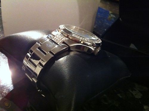

gibt es einen bestimmten Trick oder Technik, den Stift am Uhrengehäuse heraus zu bekommen. Es sind mir schon mehrere Ausdrücker-Aufsätze abgebrochen. Liegt wahrscheinlich daran, dass ich wegen der Rundung des Uhrengehäuses nicht rechtwinklig ansetzen kann.
Jemand Ideen, Tipps dazu?

Gut möglich das der Stift herausgeschlagen werden muss.
Schreib doch mal den Hersteller an. :wink:

So ein Federstift wie bei manchen anderen Uhren ist es definitiv nicht. Mein Vermutung lag erst im Herausdrücken, als das nicht ging, versuchte ich es mal zaghaft mit dem Hämmerchen. Bewegte sich aber auch nix, was mich wiederum verunsicherte.
Hersteller anschreiben war sicherlich ironisch gemeint, gelle! :lol:
Re: Armband Guess Prism 14503L1 wechseln
Guess-Uhren sind nicht mein Steckenpferd, aber ich kenne mindestens 2 Hersteller bei denen die Sicherungsstifte der Bänder ausgetrieben werden müssen.
Oft sind im Innern die Stifte zusätzlich mit kleinen Hülsen gesichert.
Und nein, kein Ironie. Man kann durchaus den Hersteller anschreiben, und nachfragen.

Hallo Bernd, mit deinem Kommentar im Rücken ging ich heute etwas beherzter zur Sache. Siehe da, die Stifte ließen sich austreiben. :thumbup:
