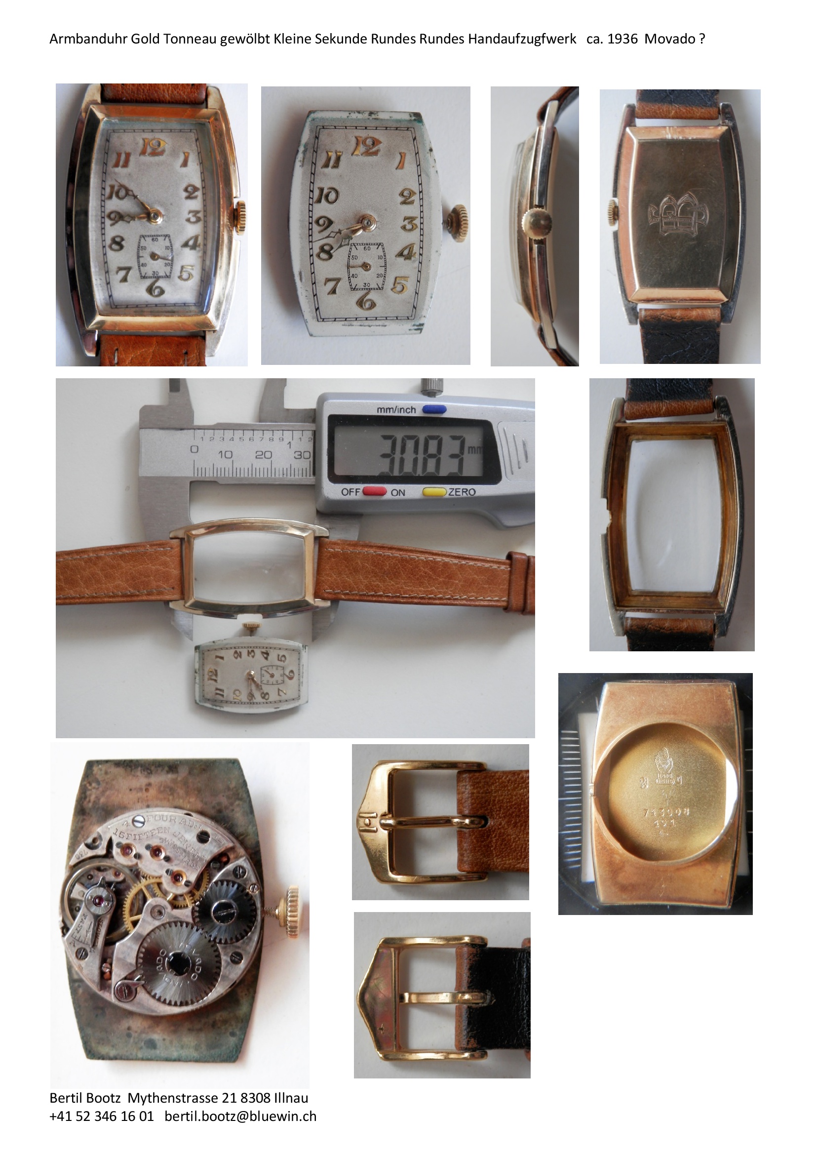

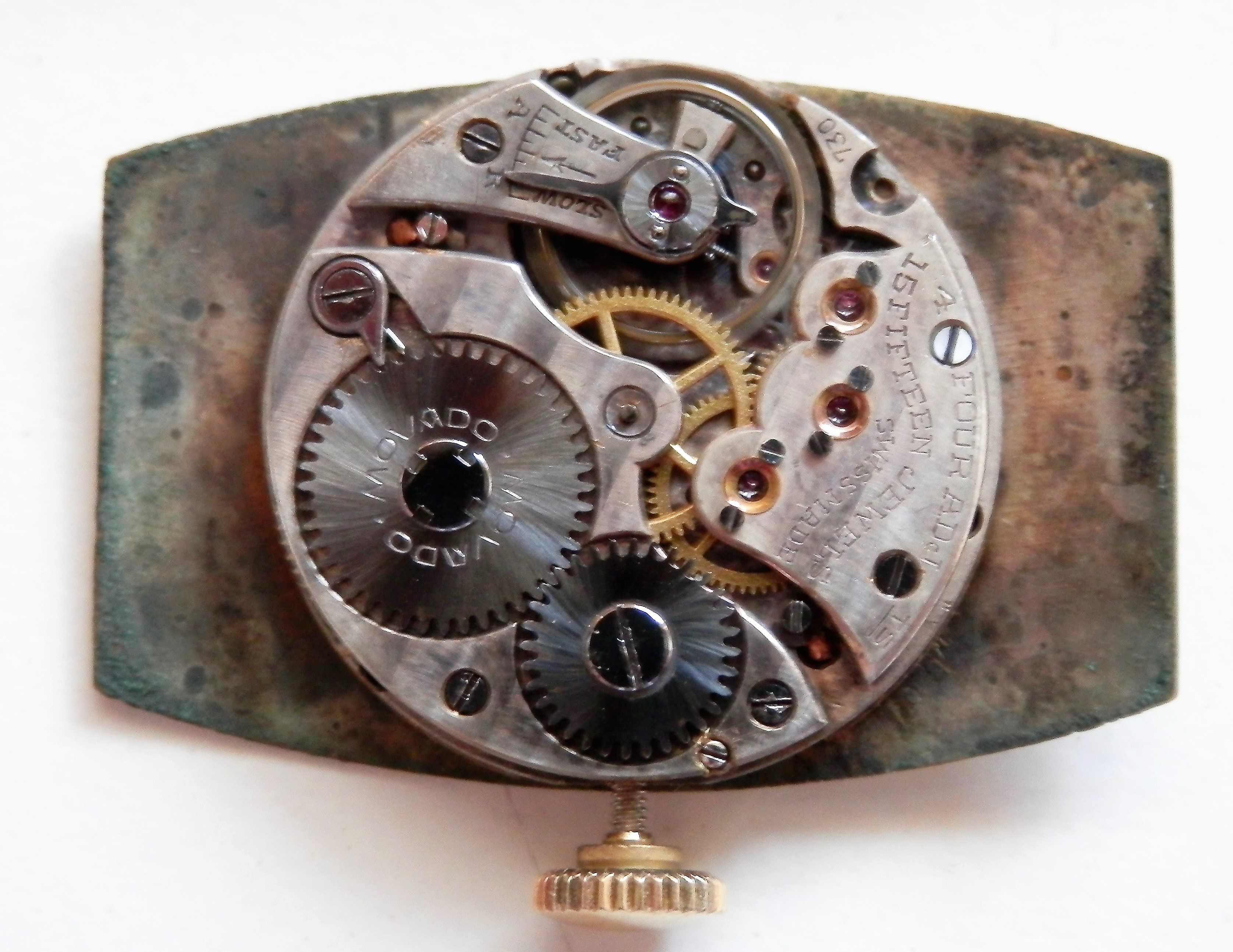

Liebe Freunde und Freundinnen alter mechanischer Armbanduhren
Ich bin neu hier.
Die im Anhang abgebildete Uhr ist ein Erbstück von meinem Vater und stammt definitiv aus den Dreissigern des letzten Jahrhunderts.
Das Handaufzugwerk ist gemäss Gravur von Movado. Es läuft erstaunlich genau mit einer Gangreserve von gegen 40 h.
Das Zifferblatt wurde irgendwann einmal ersetzt. Die Markenbezeichnung fehlt wahrscheinlich deshalb.
Auf der Innenseite des Gehäuses finden sich neben einer von mir nicht identifizierbaren Bildmarke diverse Codes.
Meine Anliegen:
Kennt jemand das Kaliber, die Uhr?
Kann jemand unter euch Angaben machen zur Bildmarke und den Codes auf der Gehäuseinnenseite?
Freuen würden mich auch angaben zur Uhr ganz generell und zum heutigen Wert.
Schliesslich suche ich einen Uhrenmacher im Raum Zürich Winterthur bis in den angrenzenden Süddeutschen Raum, der die Uhr restaurieren und auffrischen könnte. Fachmännisch zu fairen Kosten.
Besten Dank für eure geschätzten Angaben.

Re: Herrenarmbanduhr Tonneau gewölbt Movado
zum Werk, ich kann die Bezeichnungen nicht lesen (zu klein), aber Du kannst das Werk hier finden:
http://www.ranfft.de/uhr/index.html
Damit weiß man in etwa das Alter der Uhr.
Das Gehäuse sieht (anhand der Bilder) nach Vergoldung aus.
Zum Wert.
Das ist schwer zu sagen, weil diese Uhren nur noch für einige Sammler interessant sind. Evtl bei Movado mal anfragen. Vielleicht suchen die noch für ihr Museum solche Uhren.
Danke Bernd

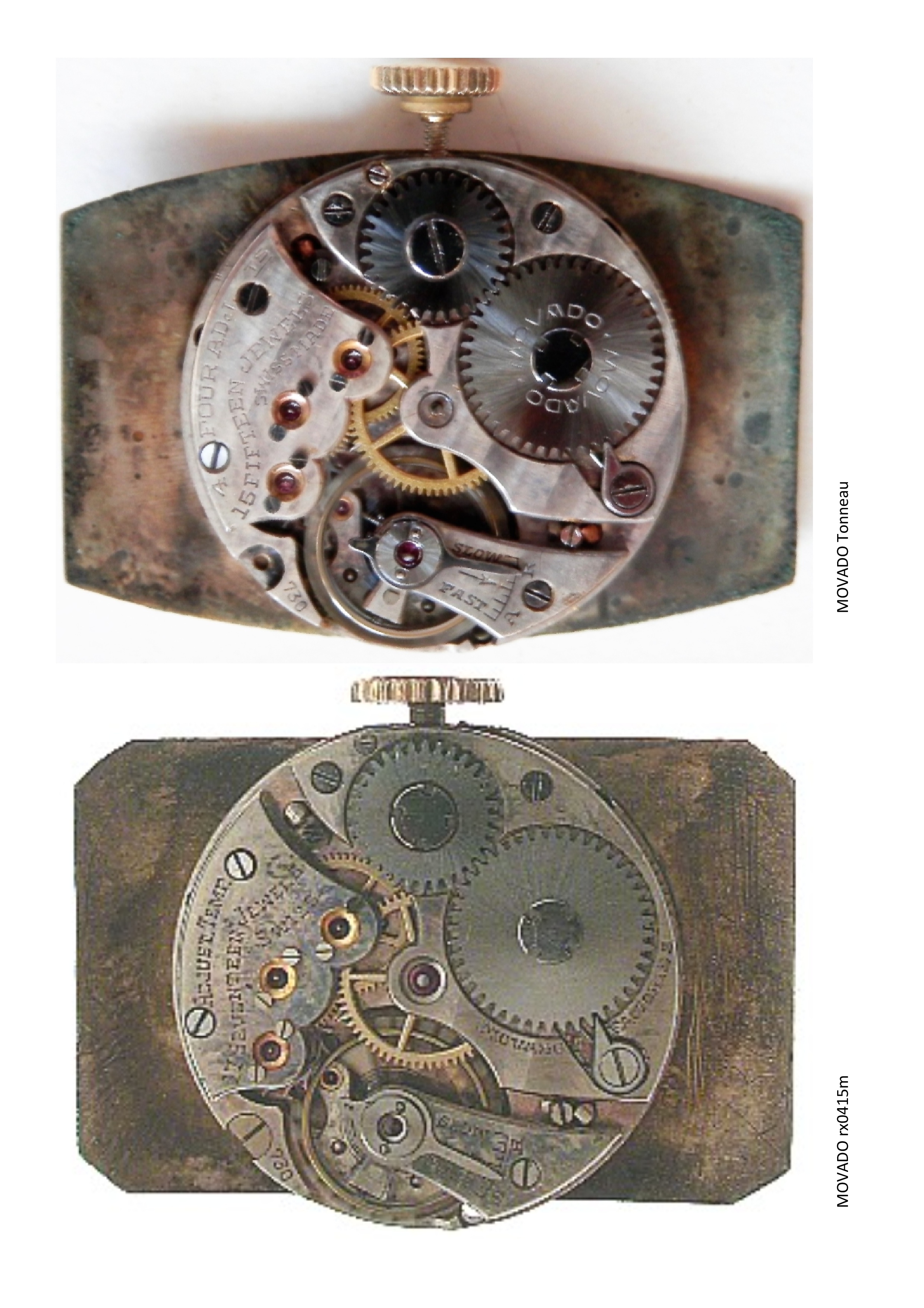

Etwas schlauer geworden habe ich bei ranfft nach einem movado Handaufzugwerk 8,75''' und kleiner Sekunde gesucht.
Wurde auch fündig, Movado 245 und 246. Mit 17 Jewels
Auf meinem Werk mit 15 Jewels findet sich die Ziffer 730.
Da die Bildmarke mit Movado gar nichts zu tun hat gehe ich davon aus, dass irgendwann Zifferblatt und Werk ausgetauscht wurden.

- Werk.JPG (1.24 MiB) 10024 mal betrachtet

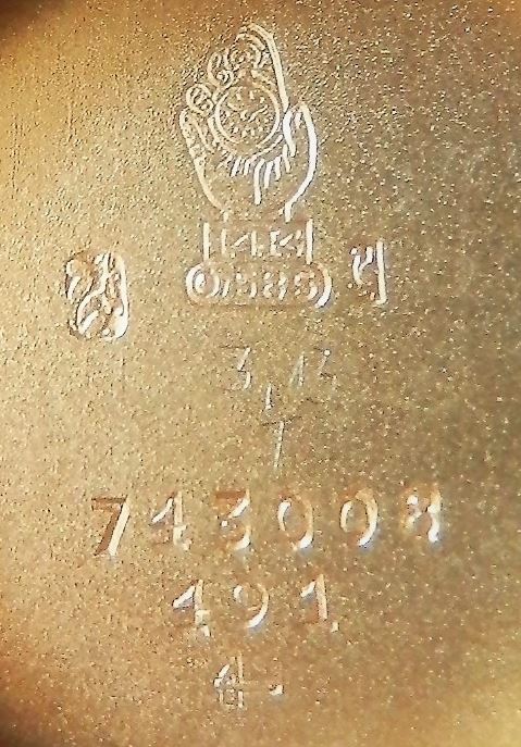

Die Detailaufnahme mit der Bildmarke ist scheinbar nicht angekommen.
Gruss Bertil
Gruss Bertil
- Gehäuseinnenseite 1.JPG (100.32 KiB) 10023 mal betrachtet
Oh danke.
Die kleineren Bildausschnitte brachten nicht viel. So ist es besser.
O.k., das Gehäuse ist 750er GG.
Schaum mal hier, https://www.classicwatch.com/asp/buyitnow.asp?Where=(Ref=%27rx0415%27)&ManCode=83&Model=Chronometer&Step=1
und klicke dort auf Movement, dann kommt das Werk.

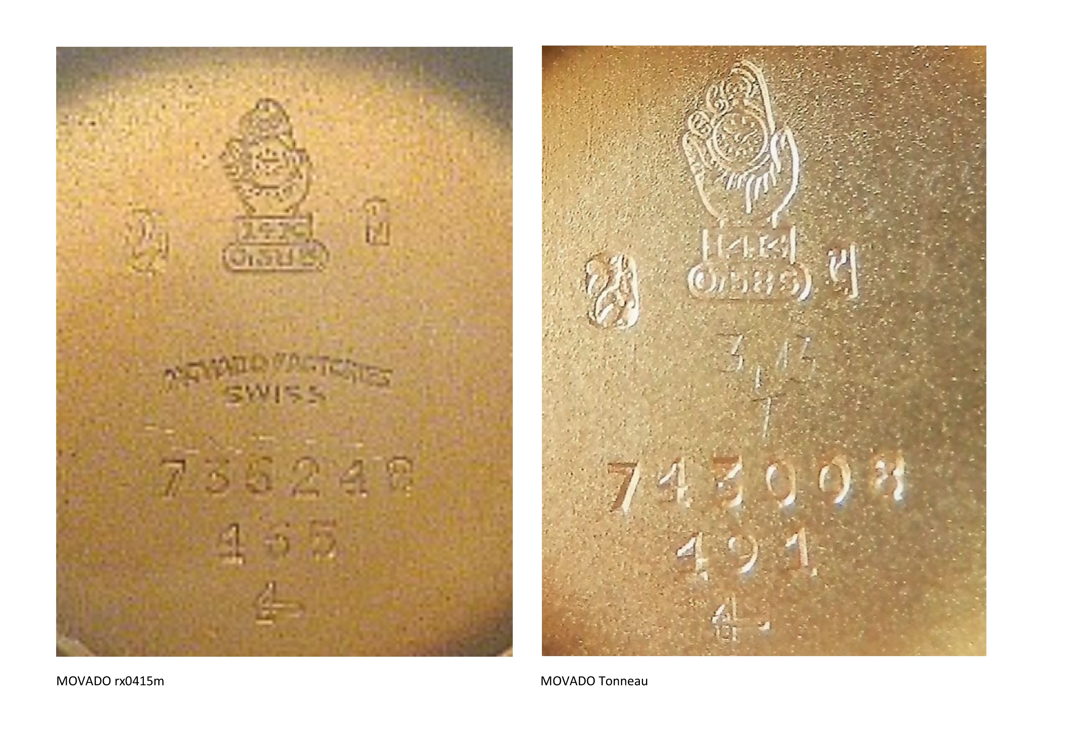

Besten Dank Bernd
Deine Informationen waren wirklich sehr hilfreich. Besten Dank.
Ich habe die beiden Varianten des Kaliber 730 sowie auch die Gehäuseinnenseiten jeweils einander gegenübergestellt.
Die Variante Chronometer rx0415m hat eine Temperaturkorrektur. Nicht klar ist mir die Bedeutung 4 four adj (ust).
Die Übereinstimmung der Bildmarken bestätigt mit grosser Wahrscheinlichkeit, dass die Bildmarke Uhr in nach oben zeigender Hand eine frühere Bildmarke der MOVADO sein muss.
Auch bei den Schweden habe ich mich umgesehen. Zu den Kalibern 730 fand ich nichts neues. doch ist es ist immer gut, weitere Quellen zu kennen.

Die Gehäuseinnenseiten sind wahrscheinlich wegen der Gesamtgrösse nicht mitgegangen.
Auch noch etwas fehlendes Training.
Hier noch einmal.
Bertil
Hier noch einmal.
Bertil
- Vergleich Gehäuse innen.jpg (1.14 MiB) 10008 mal betrachtet
Hallo Bertil,
schön das ich Dir helfen konnte.
Neidisch musst Du nicht werden, denn ich sammele Uhren schon seit über 30 Jahren.

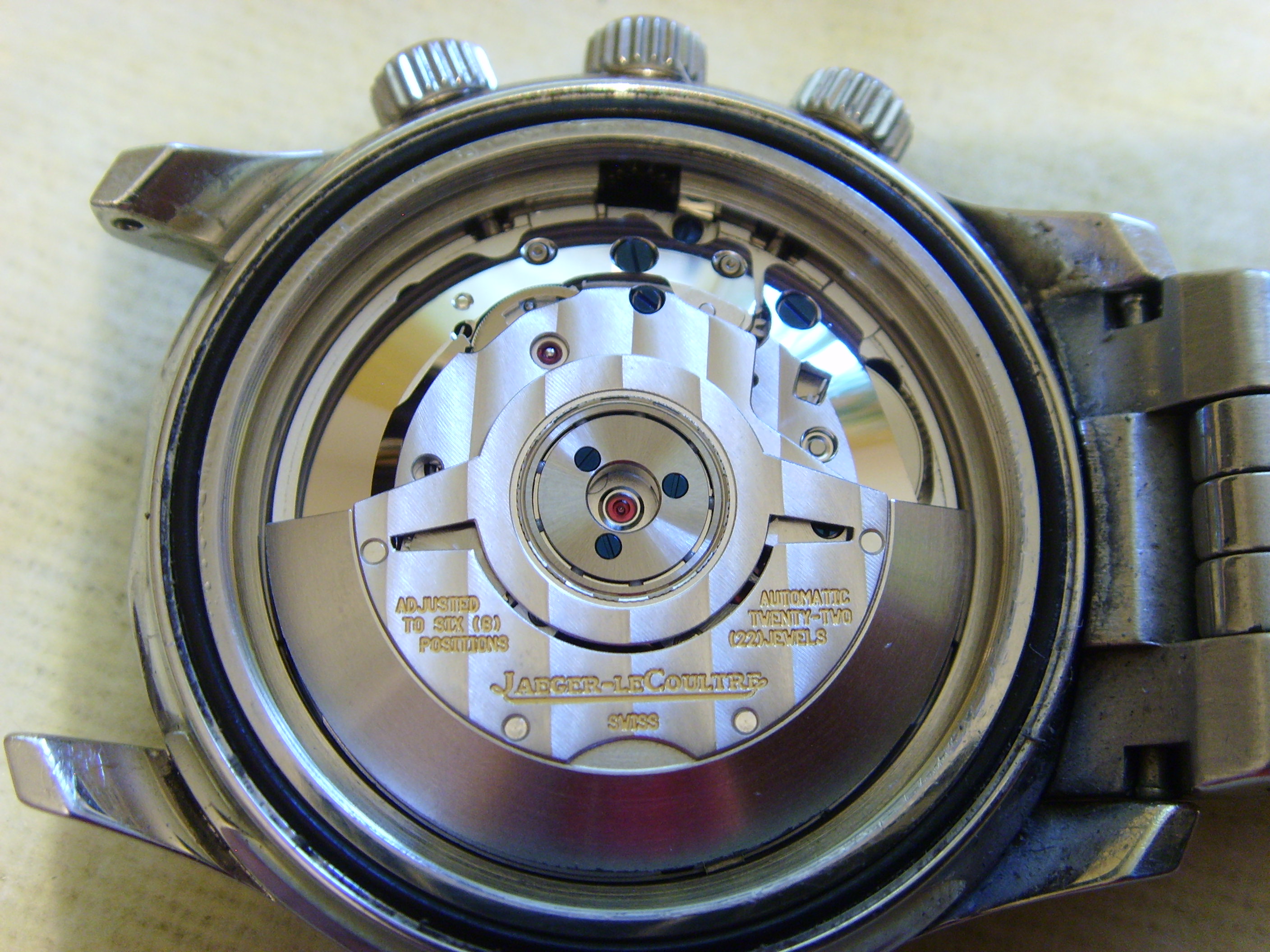

Die Bedeutung 4 four adj steht dafür, dass das Werk in 4 Lagen justiert wurde. Also sehr ganggenau. Damals ein Ritterschlag.
Die heutigen sehr guten Werke werden in mehreren Lagen & Temperaturen einjustiert.
Hier mal das JLC 918
Und ja, halte mich bitte auf dem Laufenden.

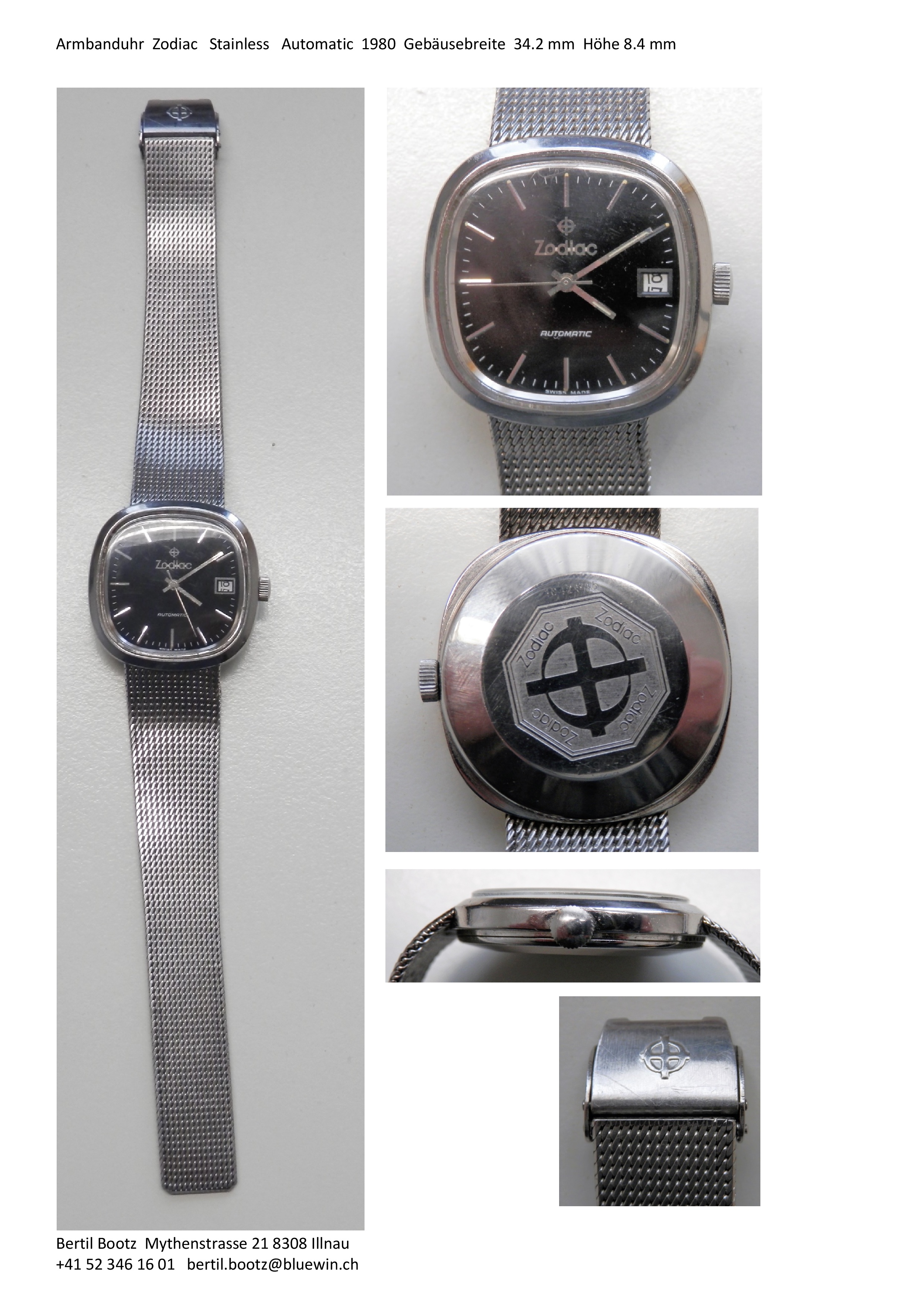

Parallel zur MOVADO werde ich für die im Bild gezeigte Zodiac von 1980 mindestens einen KV machen lassen.
Sie läuft schaltet aber das Datum nicht sauber.
Mit einer Höhe von nur 8.4 mm (meine klassische Eterna 3003 stainless hat 7.7 mm) hat sie sicher ein unterdurchschnittlich flaches Werk.. wobei die Eterna einen geschraubten Boden hat, im Gegensatz zur Zodiac. Beim Stöbern im Netz musste ich feststellen, dass ich mit der Zodiac Formensprache sonst eher weniger anfangen kann. Hast du eine ähnliche, gleiche Zodiac schon angetroffen?

Bei der Zodiac vermute ich eine Verschmutzung der Mitnehmerkralle, oder des Datumsringes.
Keine große Sache also. Wird der Uhrmacher schon schaffen.
