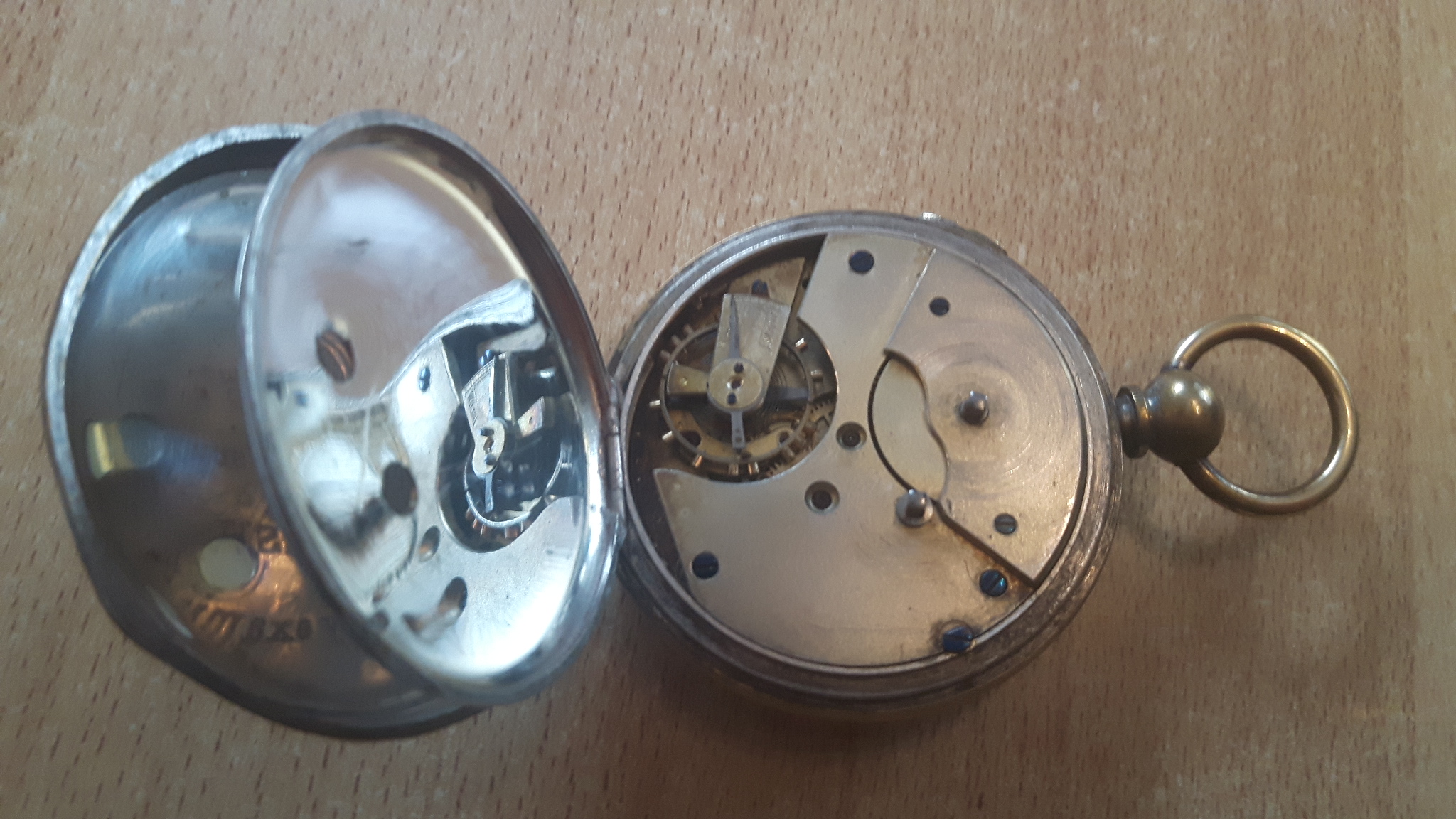

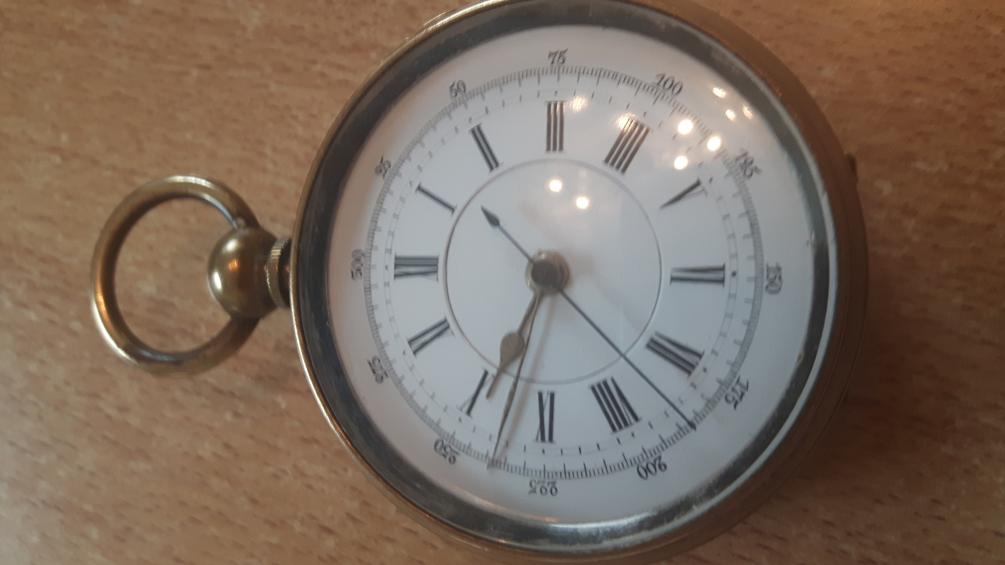

Hallo. Wer kann mir den Herstellern nennen? Wozu dient die 300 Grad Einteilung und wofür ist der Schiebeschalter an der Seite? Konnte noch keine Funktion ausmachen. Danke.

Schieberegler könnte zum Zeit stellen sein, oder evtl das Einschalten eines Läutwerk. Minute oder Stunde.
Die 300 ist ein Rätsel.
Wären es 360, dann hat das mit der Himmelsrichtung zu tun.
Re: Wer hat Infos zu dieser Uhr?
Der Schieberegler ist dazu da um den Sekundenzeiger an zuhalten, wie bei einer Stoppuhr. Mit der 300er Einteilung kann man 1/5 Sek. messen / ablesen, das Uhrwerk läuft höchst wahrscheinlich mit 18000 Hs/h = 300 Halbschwingungen in der Minute oder 300 Fünftelsekunden.
Kommt wahrscheinlich aus der Schifffahrt, meine Marine Taschenuhr hat auch den Schalter und die 300er Einteilung.

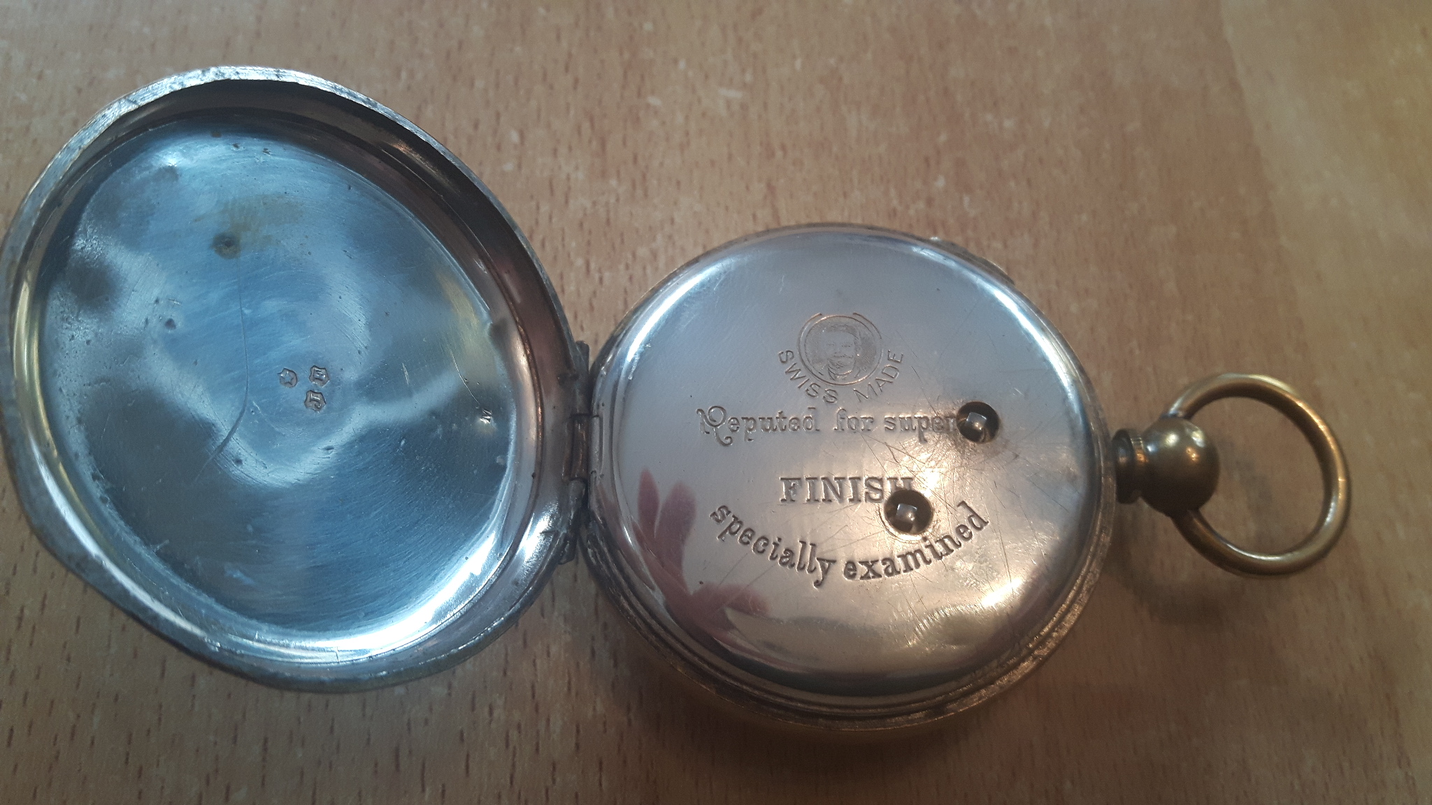

Einen Hersteller hast du nicht noch evtl.? Im Deckel Israel ein Stern mit einem J und F
Sorry, aber google gibt da nicht viel her, außer:
http://www.mikrolisk.de/show.php?site=280&suchwort=J.B.&searchWhere=all
und dann:
http://www.mikrolisk.de/show.php?site=280&suchwort=Beiner&searchWhere=all#sucheMarker
Ob das allerdings der richtige J B ist?
