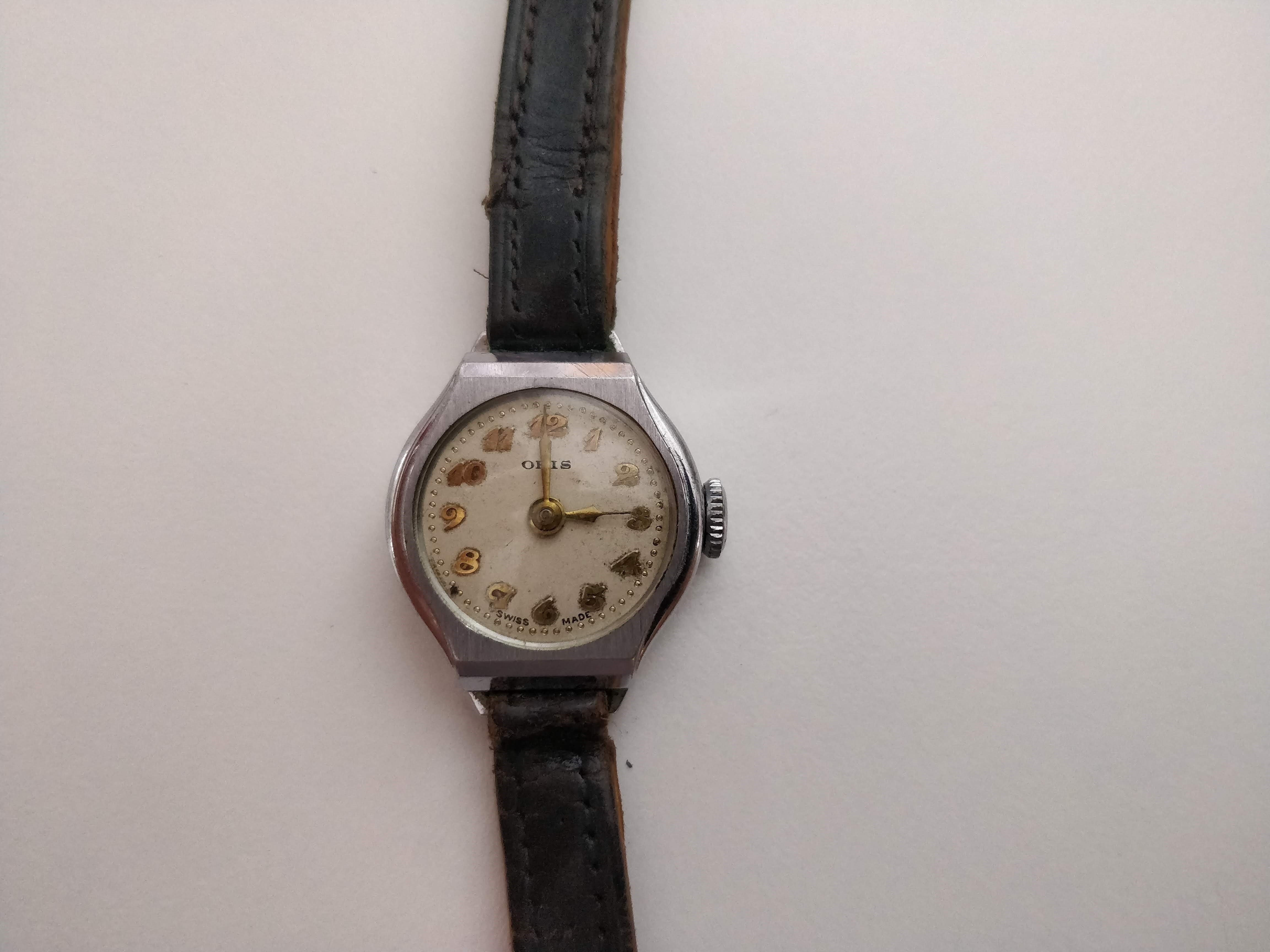

meine Frau und ich haben beim Hauskauf und dem darauffolgenden ausräumen einige tollen Uhren gefunden, unter anderem folgende:
Gibt es jemand, der mir was zu der Uhr sagen kann oder wo ich mehr über sie herausfinden kann?
Auch Hinweise wie man sie öffnen kann würden mir sehr helfen - sie scheint nämlich nicht mehr zu funktionieren...

Hallo Aleks,
schöner Fund.
Die Uhr stammt aus den 40er und ist ne Damenuhr.
Im Normalfall findest Du da wo das Band fest macht, entweder bei der 12 oder bei der 6, eine kleine Einkerbung. Dort mit dem Fingernagel oder einem dünnen Messer den Boden aufheben. Geht bei den älteren Uhren ganz leicht.
