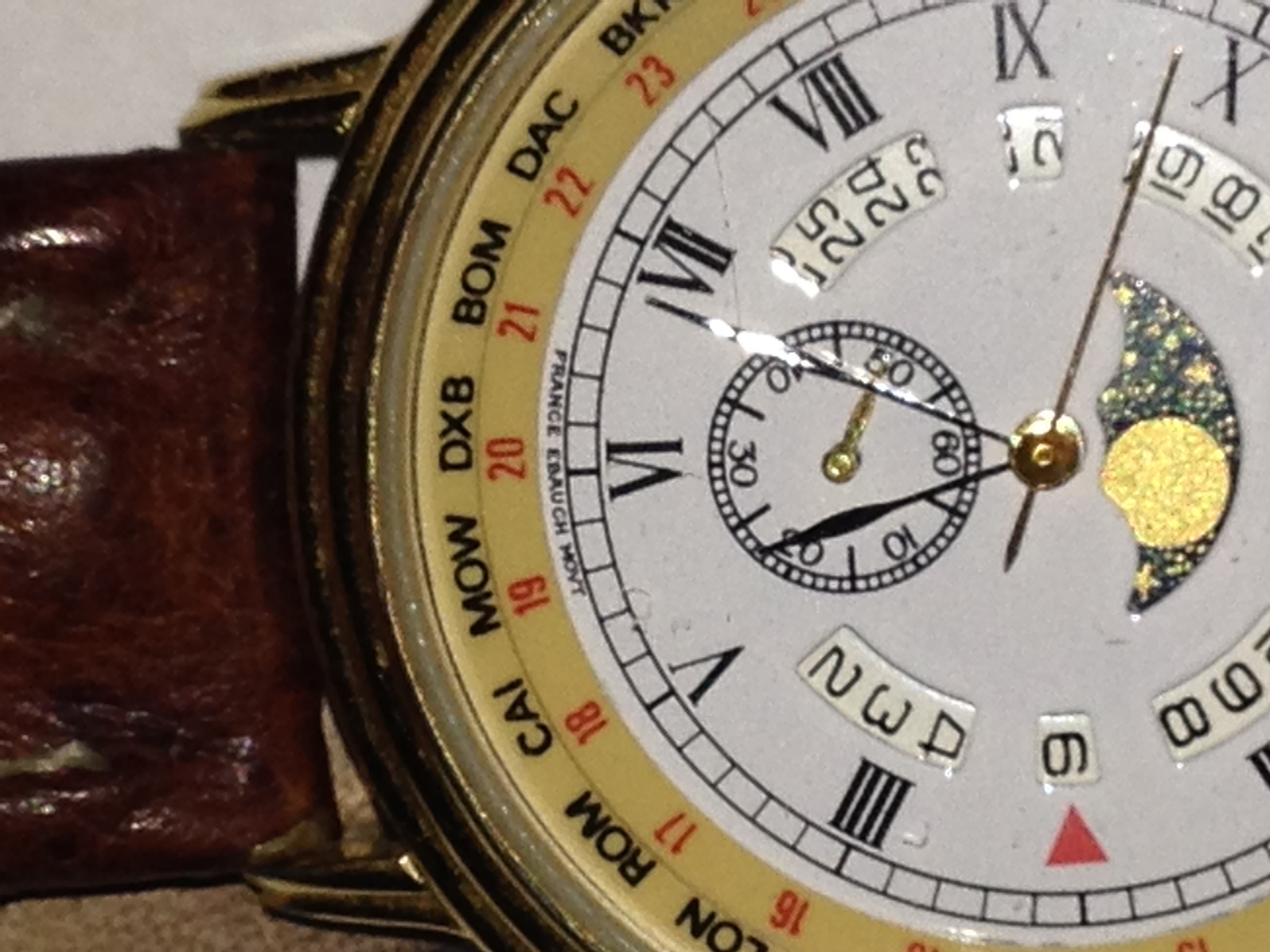

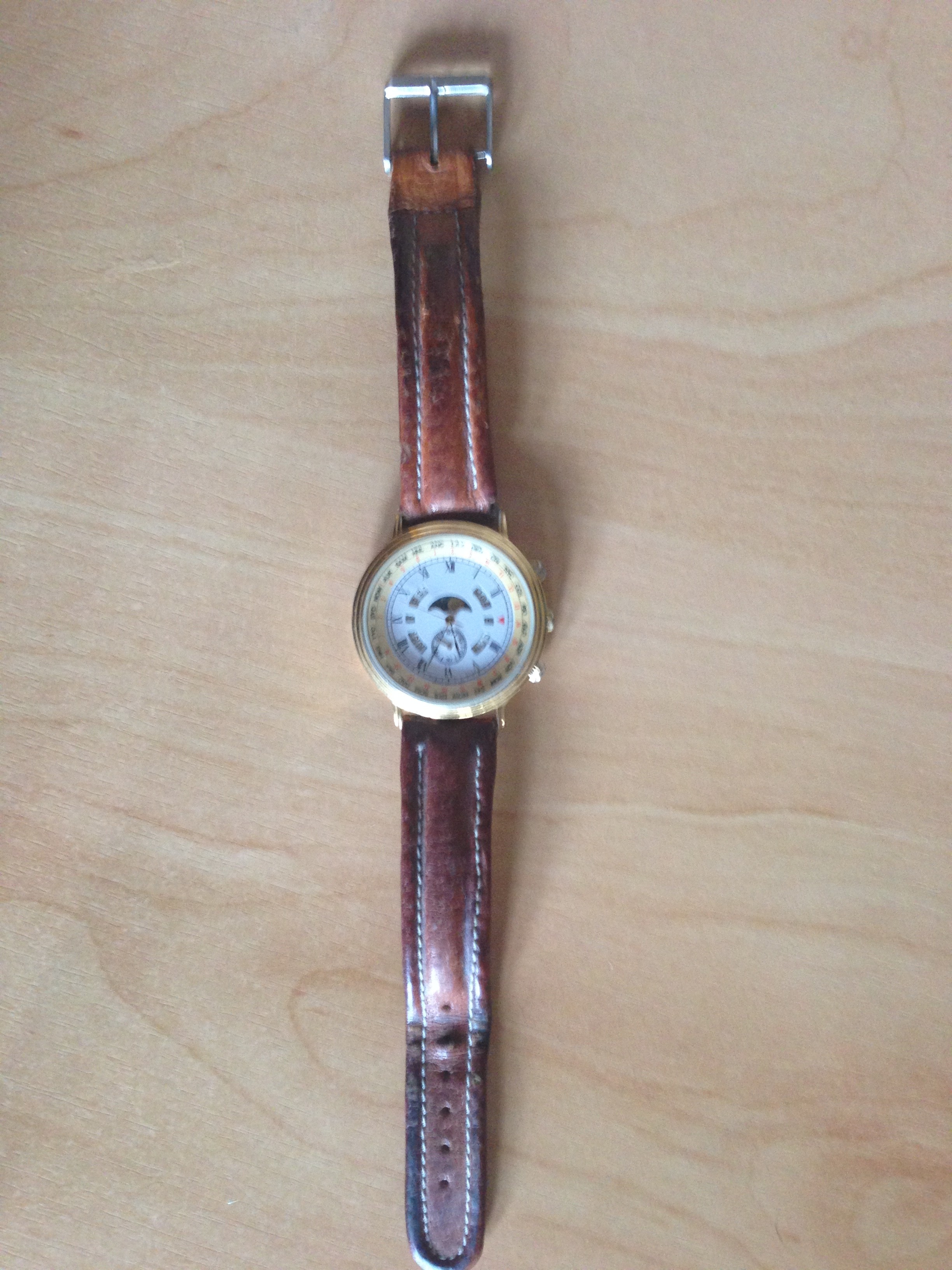

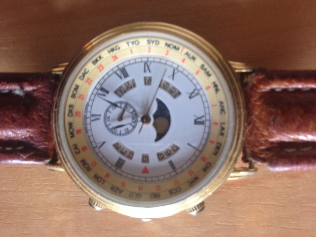

ich habe eine Uhr dazu würde ich gern von euch eine erste Meinung "lesen".
Also die Uhr habe ich ca 1995 von meiner Tante aus italien geschenkt bekommen.Die kann ich leider nicht mehr fragen.
Bei der Uhr war ein Zertifikat dabei 18K oder 24K gold.Ich weiss es aber leider nicht mehr genau.
Es handelt sich um eine Mondpahsen Uhr. Auf dem Zifferblatt steht unten France ebouch movt (dürfte sicher der Hersteller des Uhrwerks sein)
Alles an der Uhr ist noch Orginal auch das Armband.
Ich möchte die Uhr verkaufen aber kann nirgends was vernünftiges finden.Vielleicht könnt Ihr da helfen ?

so leid es mir tut, aber die Uhr ist nicht viel wert. Warum ?
1. Kein Hersteller auf dem Zifferblatt zu lesen.
2. Vorgetäuschter Chronograph. Mit den Drückern stellt man das Datum und die Mondphase ein.
3. Eine Uhr mit zwei Sekundenzeiger ? Das macht keinen Sinn.
4. France Ebauches war ein französischer Rohwerke-Hersteller.
5. Diese Rohwerke waren sehr einfach gemacht, und sind mit dem Kürzel FE versehen.
6. Dazu .... http://www.ranfft.de/cgi-bin/bidfun-db.cgi?00&ranfft&a&2uswk
7. Die Uhr ist nur vergoldet.
Wenn Du auf dem Flohmarkt diese Uhr für € 30,00 verkaufst, dann bist Du ein sehr guter Verkäufer.
