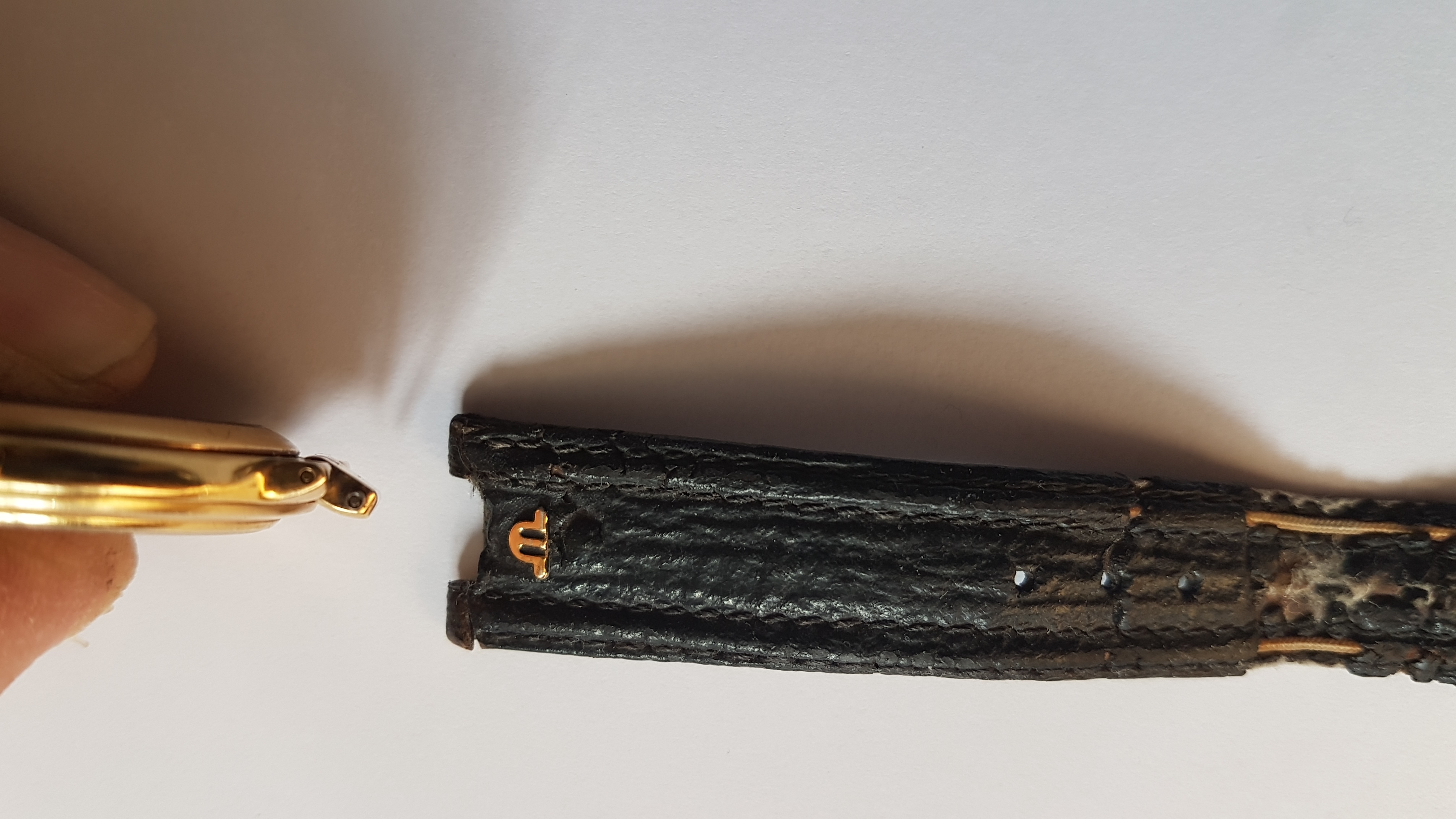

ich habe eine Uhr aus Anfander 1990er, dies benötigt ein neues Band, verzweifle jedoch an den Stiften. Wer weiss, wie man hier wechselt?
Chris
Chris
- 2405346.jpg (116 KiB) 12657 mal betrachtet

Die Stifte sind mit Hülsen gesichert, innen. Die stifte müssen ausgetrieben werden, aber auf die Hülsen aufpassen, denn verschwinden gerne.

Hallo Bernd,
vielen Dank für Deine Antwort.
so ganz hab ich das noch nicht verstanden. Die Stifte sind mit Hülsen gesichert schreibst du, und nach dem Komma schreibst du noch "innen". Kann mir das nicht vorstellen. Ich soll die Stifte ausztreiben. Also einen Dorn ansetzen und draufhämmern?
Ich hab angst, dem Gehäuse Schäden zuzufügen, Kratzer etc. Ist vielleicht doch besser eine Sache für einen Uhrmacher. Nur dann bekomme ich wahrscheinlich die teure Lösung mit dem original Maurice Lacroix Uhrenband.
Hatte gehofft, ich könnte es selbst wechseln und ein hochwertiges neutrales Band anbringen.
Hast Du noch einen Tip für mich, wie geht dieses Austreiben, soll ich mich selbst dran versuchen?

Hallo Chris,
richtig. Die Hülse ist im Horn, und ja, der/die Stift(e) müssen mit einem Dorn ausgetrieben werden, oder manchmal reicht auch das Werkzeug zum Band kürzen dafür aus.

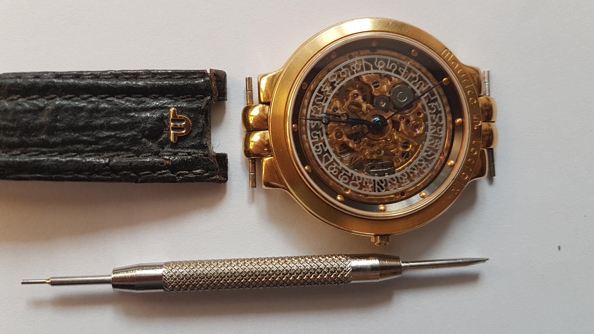

vielen Dank. Habe mir die Austreibewerkzeuge angeschaut und werde mir auf jeden Fall eines kaufen. Dann probiere ich das mal aus. Bei You tube sieht man ja, wie man damit Stifte aus Metallarmbändern austreibt. Bei mir ist der Fall ja etwas anders und ich weiss auch noch nicht, was Du mit "Horn" meinst. Ich müsste ja den Stift an diesem Beweglichen Teil wegbekommen. Aber ich werds probieren. Danke nochmal,

diese Uhr hat keine Federstege, sondern Bandstifte.
Diese Stifte müssen ausgetrieben werden.
Ist dies geschehen, dann kann ein anderes Bandhaltesystem angebracht werden.
Erfolgreich gearbeitet sieht das dann so aus.

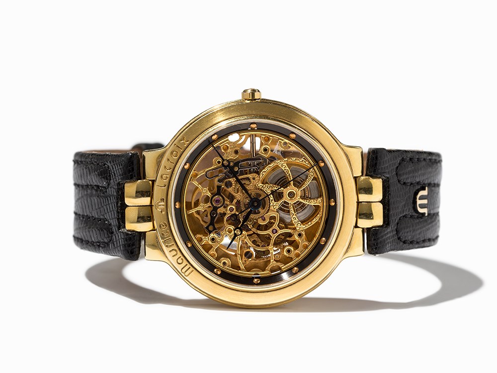

Hier eine andere Uhr, aber mit Bezeichnung. Ich hoffe Du kannst das erkennen.

Hi,
wenn ich die Stifte an den Hörnern entferne, kann ich zwar die mittleren beiden goldfarbenen Gliedstücke entnehmen, bekomme daran aber immer noch kein Lederband fest. ich müsste sie also ganz weglassen und das Lederband direkt zwischen die Hörner anstossen, diesem schmalen Bereich, das wird ne wackelige Sache. Ich möchte es schon so, wie es ursprünglich war.
Ich meine die freistehenden Stifte auf dem Foto, die im Band steckten (sorry, bekomme keinen Dateianhang geladen, in dem ich Markierungspfeile eingefügt hatte). Diese Stifte müssten raus.

Ah, ok.
Da sehe ich die Rückseite nicht.
Entweder sind...
..1) die Stege verschraubt, dann müsste man diese aus dem Mittelstück rauschrauben können. Die Enden müssten dann geschlitzt sein, oder....
..2) auch diese Stege müssen rausgetrieben werden, oder...
..3) die Stege werden mit/durch einer Schraube gehalten.
