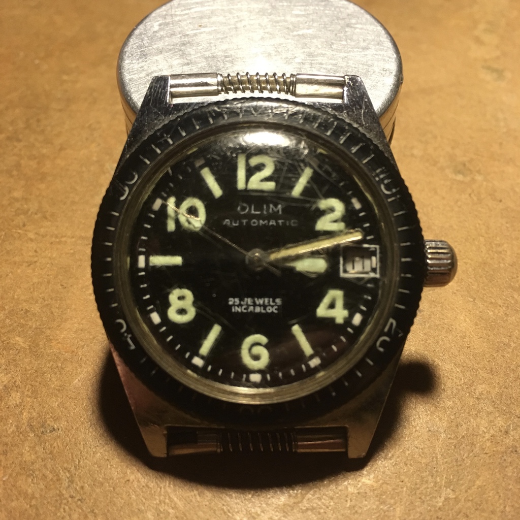

Hallo liebe Uhren Liebhaber, danke für die Aufnahme in die Gruppe. Mir ist diese Uhr "sozusagen" über den Weg gelaufen. Ich kann zu OLIM im Netz nichts finden. Zum PUW 1561 hab ich einige Foreneinträge und Artikel gefunden die schon etwas älter sind. Ich bin froh um jeden Hinweis zu diesem Modell. Die Uhr muss in die Revision. Auch hier bin ich dankbar für Hinweise. Grüße & Danke aus Berlin, Ulli Weida
- FRONT
- thumb_IMG_0993_1024.jpg (340.19 KiB) 13338 mal betrachtet
