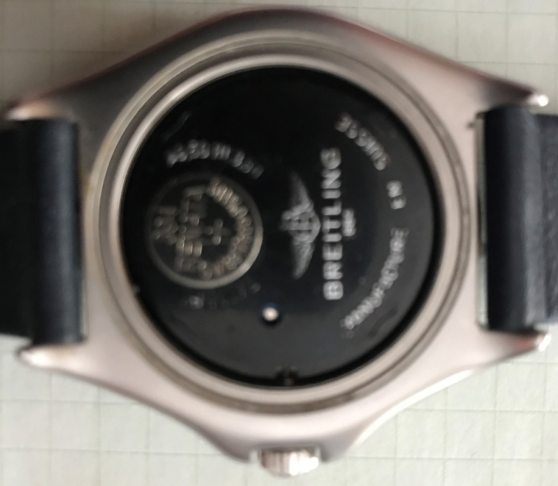

Oh sorry. Tut mir echt leid das habe ich übersehen. Habe nur gelesen in der datei das ich die datei auf einen bildserver laden soll und dann img drücken deswegen konnte ich nichts damit anfangen sorry.

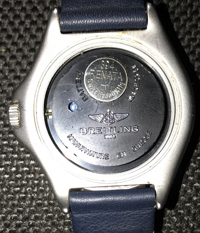

Dieser kleine weiße Punkt sieht danach aus, das man, wenn man diesen reindrückt, die Krone ziehen kann.
Irgendwie fehlt aber eine Befestigung der Batterie, und ein Kontakt für den Pluspol, die Brücke.
Nach meinen Infos ist in der Uhr ein Bretiling b 73. Ist ein ETA 251.233
Ein besseres (scharfes) Foto wäre toll.

Habe nichts gemacht ausser den Deckel aufgeschraubt. Wüßte nicht das was raus oder abgefallen ist.
Reicht das Bild?
