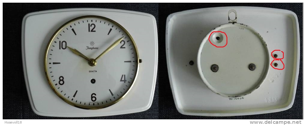

könnt ihr mir bitte helfen beim Einstellen meiner mechanischen Uhr? Ich habe mir eine mechanische Uhr der Marke Junghans Exacta gekauft.
Ich bin jedoch leider vollkommener Laie was das Einstellen mechanischer Uhren betrifft. Wie gehe ich diesbezüglich vor bzw. wie erfolgt die Einstellung der Zeit?
Was für eine Wirkung haben die Schrauben auf der Rückseite?
Bitte um eure Unterstützung! Danke

Hallo Trentreznor,
das Einstellen ist eigentlich ganz einfach:
Das Glas öffnen, das Glas das Du auch zum aufziehen öffnest, und dann den Minutenzeiger soweit drehen bis die Zeit stimmt (der Std. Zeiger bewegt sich dabei mit)
Welche Schrauben auf der Rückseite meinst Du? Wenn es zwei Rändelschrauben sind dann sind diese dazu da das Ganze (Gehäuse und Werk) zusammen zu halten.

Meine die Schrauben die im Bild markiert sind.
Re: Einstellen mechanische Junghans Uhr
Da würde ich auch mal davon ausgehen das sie das Zifferblatt halten, lege aber meine Hand nicht in's Feuer dafür.
oder die zwei rechten das Scharnier des Glases?

Ah super Dankeschön HaPe. Sag wie weit soll ich die Uhr aufziehen? Habe Angst dass ich sie vielleicht zu weit aufziehe.
Einfach den Schlüssel rein und mit Gefühl umdrehen (nach rechts im Uhrzeigersinn) erst mal 3-4 Umdrehungen bist Du merkst wie schwergängig? sie geht. Danach vorsichtig weiterdrehen bist Du einen Widerstand spürst.
