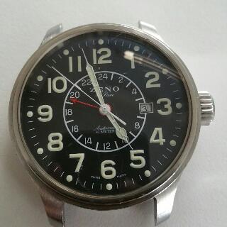

mein Kumpel Markus hat sich bei Ebay ne Zeno 8563 geschossen. Er vermutet nun das Sie gefälscht ist...

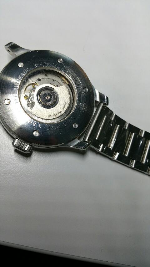

Ich habe mir die Uhr angesehen lediglich der Rotor ist trotz Sichtfenster nicht beschriftet das Werk soll ein 2893 von ETA sein den firmenstempel von eta sieht man auf dem Werk.
Vielleicht fällt euch etwas auf oderihr könnt die Echtheit bestätigen?
Viele Grüße Patrick

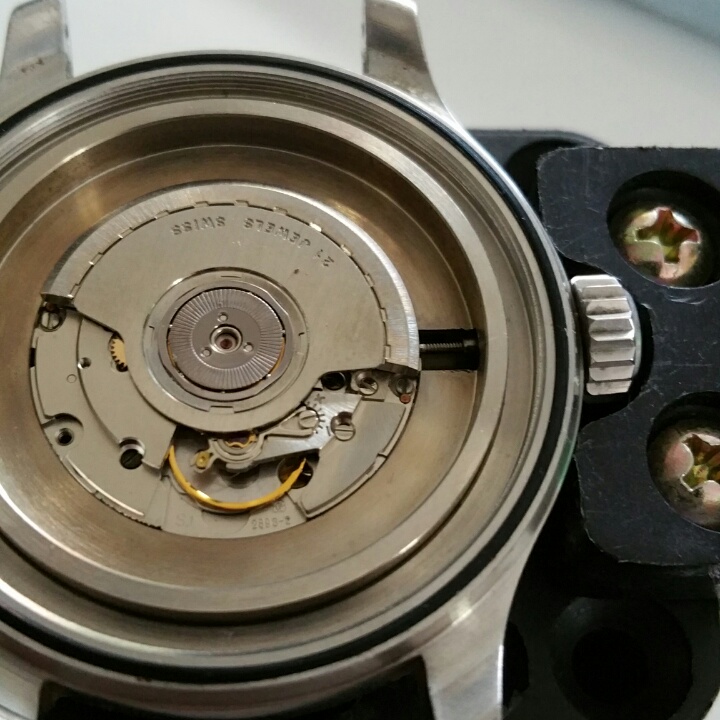

ich möchte es nicht sagen, aber ich halte die Uhr für falsch.
Warum ?
Ich kann mir nicht vorstellen, das die ETA "SWISZ" so auf den Rotor schreibt.
Auch ist der Rotor nicht nicht dem Zeno-Logo versehen. Außerdem sollte der Rotor rotvergoldet sein.
In der Mitte des Rotors sollte ein Lagerstein sein. Den sehe ich nicht.
Die 8563 sollte ein Glas im Boden haben.

Also Ehrlich gesagt glaube ich das auch Glasboden und lagerstein ist vorhanden. Aber irgendwie.....

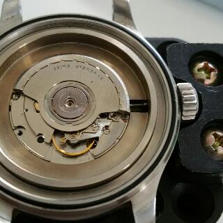

So schlecht stellt ETA nicht her. DAs Werk sieht schlimm aus.
Eine Originale, 8563. So muss das....

Dachte ich mir auch alleine der Rotor so grob und ohne irgendwelche Herstellerbeschriftung. Ohje das wird Markus nicht sehr schön finden.

Auch die Bohrungen im Boden sind nicht tief genug.
Die ETA schreibt nicht nur Swiss auf den Rotor.

Ja ich bin mir nun auch sicher das mit dem Rotor ist wirklich sehr schlecht gemacht sieht man eigentlich auf Anhieb....

Laut Buch....
ETA 2893-1 Standard
Die Unterschiede zum gezeigtem Werk sprechen für sich.
2893-2 mit 24 Stunden-Zeiger-Anzeige/ 2te Zeitzone.
2893-3 nur Weltzeitscheibe ohne Fensterdatum.
