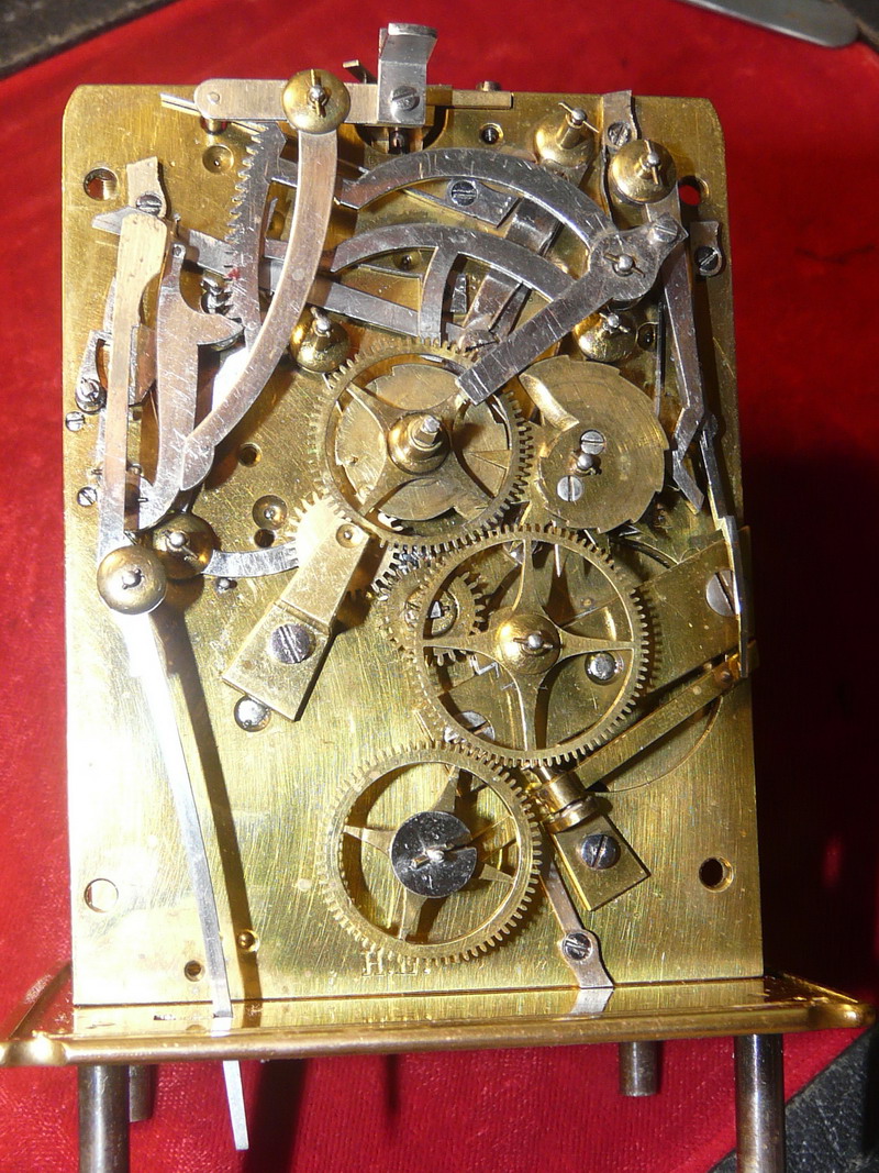

Ich suche einen Uhrmacher oder Feinmechaniker der in der Lage ist ein Zahnrad anzufertigen. Die Uhr ist ein alter Reisewecker gezeichnet Bofenschen in Hannover. Zur Uhr: 1/2 Stunden Repitition, separaten 3. Aufzug für den Wecker, Schlag auf 2 Glocken die hinten aufgesetzt sind. Ich habe das Werk teilzerlegt um an das Räderwerk unter dem Ziffernblatt zu kommen. Eins von den Stellrädern der Uhrzeit ist zu 1/6 Glatze. 5 Zähne fehlen. Ich habe mir schon Messingrohlinge gedreht (11,4 mm Durchmesser 1mm dick). Wollte nun mit einer alten Uhrmacher Zahnradfräsmaschine eins Anfertigen aber dass ist total in die Hose gegangen. Das Zahnrad sieht aus wie abgekaut obwohl die Scheibenfräser richtig scharf sind und ich mir bei der Bearbeitung Zeit gelassen habe. Alles im Handbetrieb. Es würde mich freuen wenn ein geschickter Uhrendoktor helfen kann.

- Es ist das Rad unter dem geschraubten Kloben
- 1Für Mail.jpg (332.38 KiB) 13490 mal betrachtet

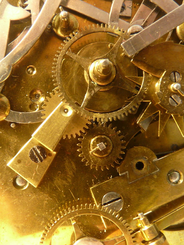

ich habe vor ca. 20 min angefangen. Das 0,40 Loch für den Auslösestift habe ich gerade gekörnt und werde ihn jetzt Bohren. Ich kann nicht so wie früher Arbeiten denn mein Arbeitsauge (rechts) ist durch eine Netzhautablösung fast Blind. Der Hauptsehbereich ist zerstört. Also alles mit Ruhe und 3 mal kontrollieren. Aber wird schon.

Gut Ding Braucht Weile.
Rad ist montiert und die Uhr treibt gut durch. Sie lief nach zwei halben Umdrehungen (Aufzugsseitig) sofort an. Mal sehen was ich noch an der Repetition einstellen muß. Das vorletzte Rad vom Wecker ist noch nicht montiert falls ich meine Arbeit nochmal korrigieren muß.
- neues Rad.jpg (186.08 KiB) 13420 mal betrachtet
