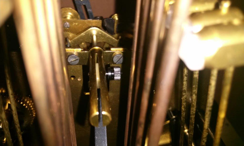

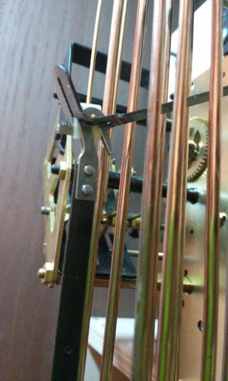

Habe ich die Pendelverlängerung korrekt eingehängt?
Pendelverlängerung
Pendelverlängerung

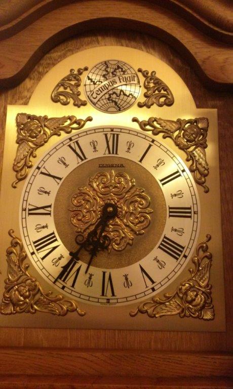

Was ist das für eine Uhr , Type?
Pendelverlängerung
Pendelverlängerung
Welches Uhrwerk habe ich? - eventuell mach ich einen zweiten Beitrag und hänge Fotos an.
Für was ist die kleine Schraube da?
Kleine schwarze Schraube ?
Woran kann es noch liegen, dass die Uhr nicht mit Pendel laufen will?
Ich habe euch Fotos angehängt, ich hoffe man sieht etwas

Uhrentyp
Uhrentyp
