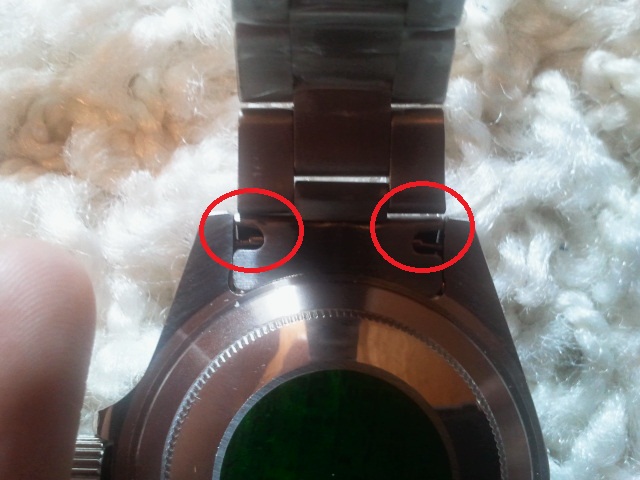

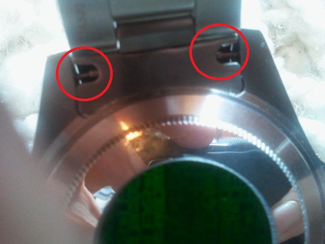

ich habe eine neue uhr und wollte das armband austauschen.
jedoch weiß ich nicht wie ich das anstellen soll, es handelt sich um eine rolex sub date.
an der seite sind keine bolzen zum rausdrehen nur die in der mitte, wie mache ich das ?
desweiteren wollte ich wissen , wie viel mm der schraubendreher haben muss um das band zu kürzen, stimmen da 1,6mm ?
vielen dank

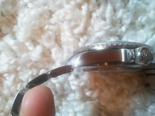

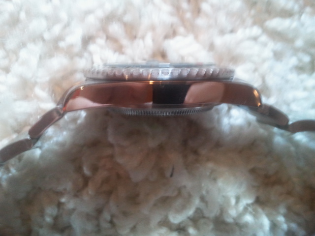

so sieht das gehäuse aus

zum bandwechsel: muss ich nach innen also in richtung des bandes drücken oder nach unten in richtung "boden" ?

Am Federsteg erkennt man eine kleine "Nase", dort hinterhaken und in Richtung Bandmitte drücken, damit der Rest des Federsteges aus der Bohrung kommt.
Dann das Band ein wenig wegdrücken und, wenn nötig, auch auf der anderen Seite das Gleiche machen. Nun kann man das Endstück (samt Band) vom Gehäuse weg abziehen.

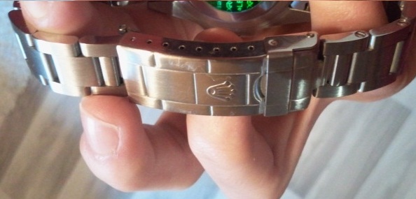

Ich sehe gerade, das das Band in der letzten Verlängerungsöffung eingerastet ist.
Du kannst die Länge des Bandes auch kürzen, wenn Du einen Zahnstocher, oder Ähnliches nimmst, und am hinterem Ende der Schließe (dort ist auch ein Federsteg) eindrückst. Die Länge des Bandes kann so, verschieben in Richtung des Sicherungbügels , gekürzt werden.
Vielleicht muss ja kein Glied aus dem Band entfernt werden....
