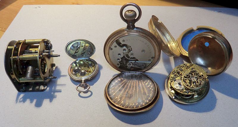

Ich will hier abbrechen und sagen was ich dann gemacht habe. Entweder es geht unkompliziert oder ich löte die Teile zu einer Kollage zusammen.
Die vier Uhren auf dem Bild wurden entweder komplett in Reinigungsbenzin gestellt und hin- und her gezogen, oder ich habe das Zeug mehrfach ins Werk hineingegossen und immer ausgekippt. Das Zeugs verfliegt auch sehr schnell, sodass auch Reste im Werk schnell verdunsten. Danach ging nichts, das lag wohl daran, dass keinerlei Schmierung mehr da war, keine eingetrocknete und keine neue. Dann kam das gute alte Ballistol zum Einsatz (Waffenöl, schmiert, löst Rost und Verunreinigungen und hilft sogar gehen Mückenstiche. Da ich die Düse verloren hatte, habe ich voll eingesprüht, bis das Werk im Schaum stand (geht auch ohne Schäumen, wenn man vorher richtig schüttelt). Das Ganze ein wenig bewegt und mit einem Gerät, mit dem ich Computergehäuse "entstaube", ausgepustet. Und siehe da, die Dinger laufen wie am ersten Tag, regelmäßig und voll durch. Bei einer Tisch-Uhr (Baujahr 1880), die ich nicht auf dem Bild habe, weil sie zu groß und schwer ist und ich sie nicht mehr bewegen wollte, habe ich das Ballistol über Nacht wirken lassen. Da war sogar die Feineinstellung für das Pendel festgefressen. Danach wieder eingebaut, gestellt und aufgezogen. Nach 8 Tagen (!) dann folgendes: Um 20.00 Uhr zur Tagesschau, kam die übliche Begleitmelodie im Fernsehen und präzise da hinein, schlug die "überholte" Uhr ihre acht Schläge. Und die Spindeluhr (auf dem Bild), die schon gelaufen ist, als Wolfgang Amadeus Mozart noch komponiert hat, geht wieder bestens, na, ja 1 Minute hinterher pro Tag.
