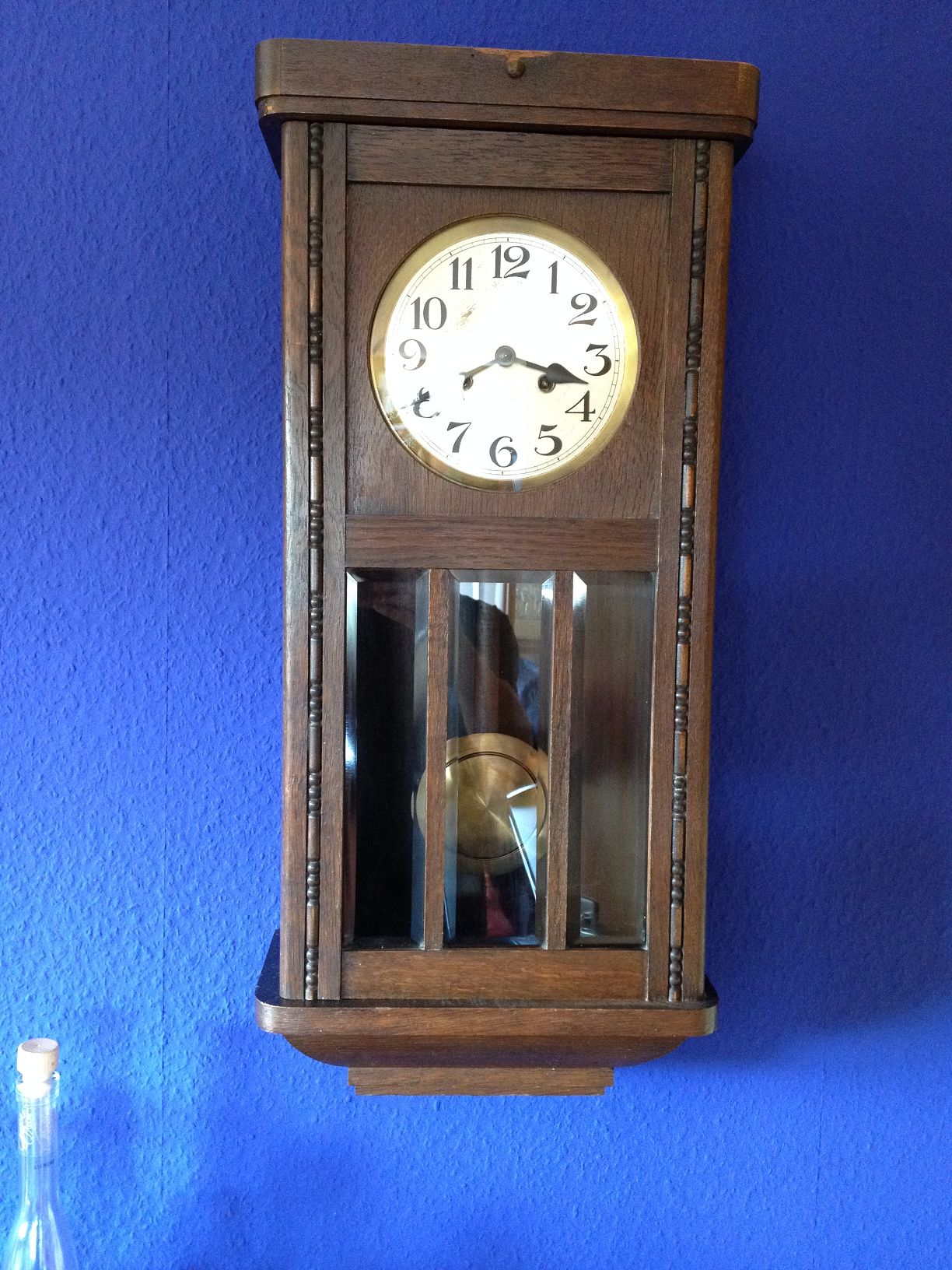

nach meinem Umzug funktioniert mein Regulator (siehe fotos) leider nicht mehr.
Er bleibt immer weider stehen. Auch ein verschieben des Gewichts am Pendel nach ganz oben brachte keine Besserung.
Ganz ohne Pedel läuft das Uhrwerk.
Zuvor funktionierte die Uhr einwandfrei. Beim Umzug wurde sie sorgsam behandelt. Sie stand ca. 5 Monate ohne Benutzung in einer trockenen, sauberen Ecke, wurde jetzt aufgehängt und funktioniert nicht mehr.
Weiß jemand Rat?
Vielen Dank schon mal und Gruß,
sony

Leg doch mal 'ne Wasserwaage an, vielleicht ist ja die Wand schief.

Die Wand ist laut Wasserwaage (leider) völlig "im Wasser".
An der Uhr selbst ist auch nichts um die Lage zur Wand zu justieren.

wurde das Pendel beim Umzug abgenomen? Wenn nicht ist warscheinlich die Symetrie verstellt. Das "Gewicht" am Pendel heißt Linse und sollte nicht verstellt werden weil man damit die Geschwindigkeit regelt. Zur Symetrieeinstellung müssen Anker und Pendel so gegeneinender verdreht werden das sie gleichmäßig tickt.

Ja, das Pendel wurde beim Umzug abgenommen.
Bringt es vielleicht etwas, die Uhr ohne Pendel ein paar Tage lang durchlaufen zu lassen so dass sich das Uhrwerk von eventuellem Staub und sSchmutz selbst "befreien" kann?

Ohne das Uhrwerk zu untersuchen kann ich nicht mehr sagen. Wenn das Pendel zum transport abgehägt wird kann nicht viel kaputt gehen. Tansport- oder Lagerungsschäden (Wärme/Kälte, Feuchtigkeit, stöße) wären meine vermutungen. Kurzzeitig ohne Pendel laufen zu lassen bringt warscheinlich nur kurzfristig etwas. Eine Uhr reinigt sich nicht von alleine.
