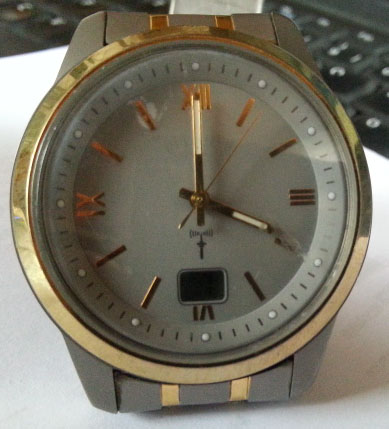

Hallo zusammen, mein Name ist "Wolkenfan" Werner,
Nachdem die Batterie nach fast sieben Jahren plötzlich aufgehört hat, Energie zu liefern, musste ich die Batterie wechseln lassen.
Der Fachmann aus dem Geschäft, in einem kleinen Ort in Bayern, hat es nicht geschafft, die genaue Zeit einzustellen.
Hoffte auf die Funk-Eigenschaft, vielleich zu Mitternacht, aber auch das hat nicht geholfen.

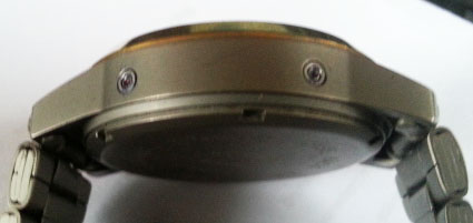

Die Uhr hat an der Seite zwei Einstellmöglichkeiten, per Kugelschreiber o.ä. aber mir ist die Reihenfolge nicht bekannt.
Meine Hoffnung ist nun dieses Forum, alle Versuche per Internet eine Anleitung zu finden, hat nicht funktioniert.
Lege zwei Fotos bei, einmal Front- und eine Ansicht von der Seite.
Vielleicht kennt ja jemand diese Uhr, auf dem Batterie-Deckel steht in der Mitte
70557/4
1107
Vielen Dank im Voraus

Hier habe ich die Lösung bekommen, falls jemand wie ich danach sucht...
Habe es ausprobiert, es hat geklappt...
