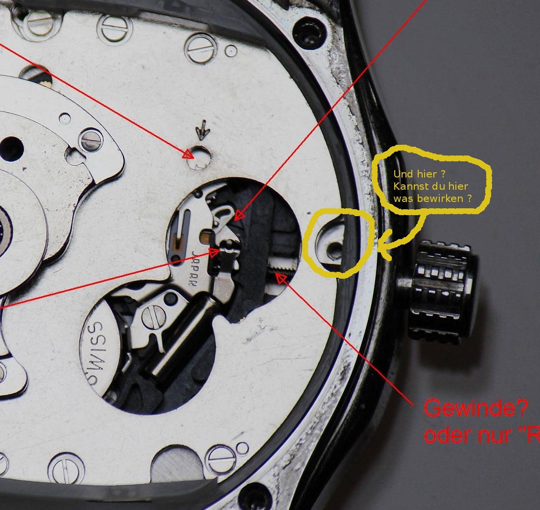

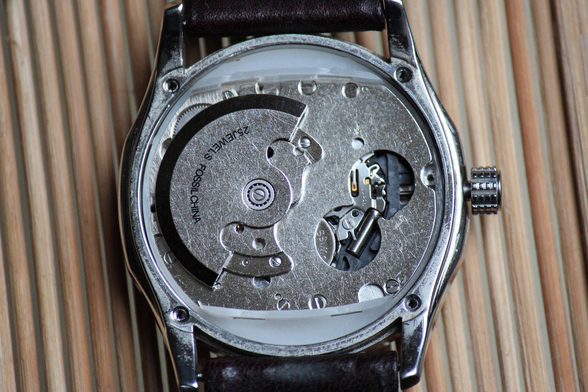

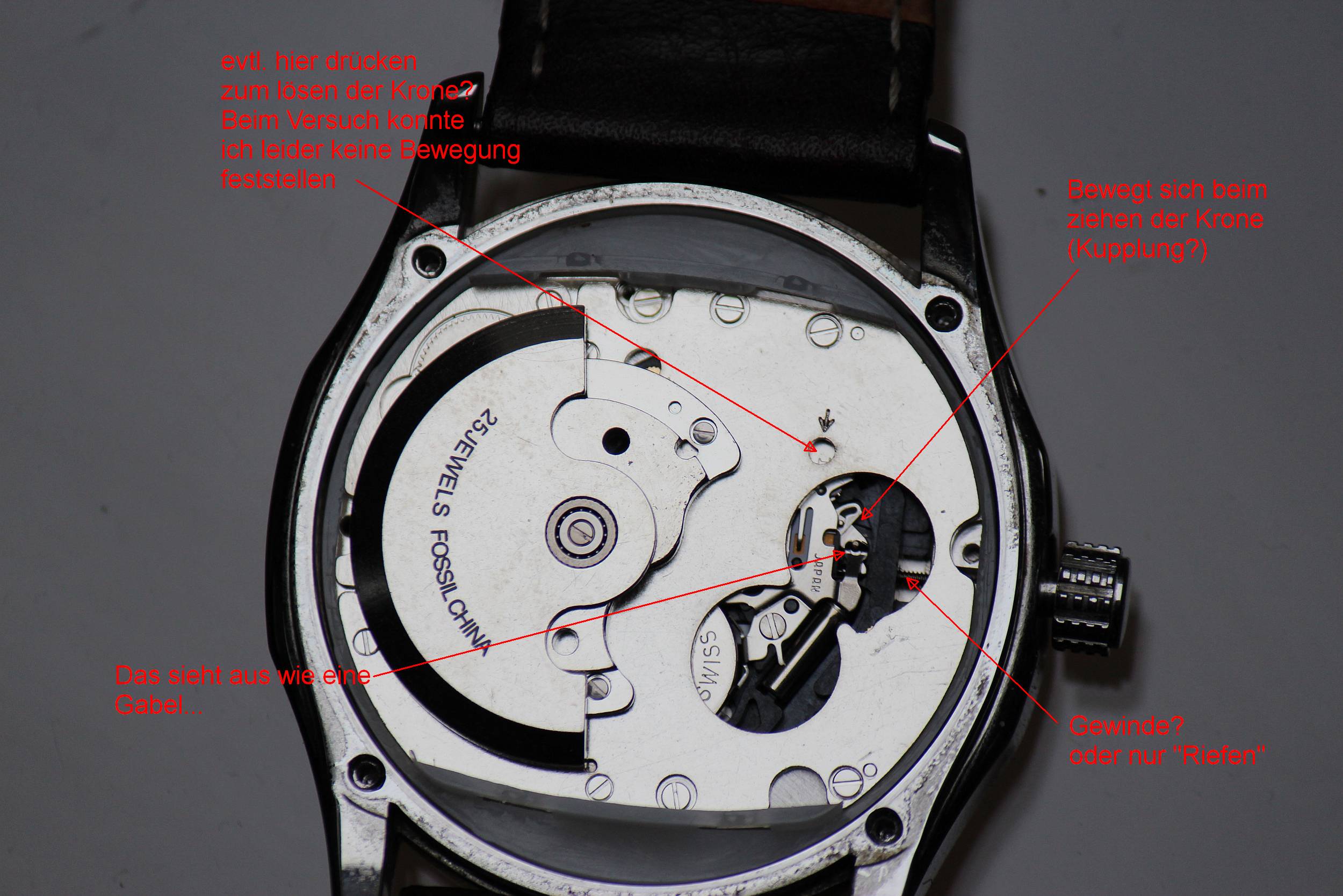

Konkreter Anlaß ist, daß ich Probleme habe mein Uhr zu reparieren.
Der Zeiger für die Tag Anzeige meines Chrongraphen ist leider abgefallen und schwiert auf dem Ziffernblatt rum.
Ich mache mir sorgen das er in der Mechanik rutscht.
Würde mir zutrauen den Zeiger zu entfernen bzw. wieder aufzusetzten, allerdings bekommen ich das Werk nich demontiert.
Mein Problem ist das entfernen der Kornenwelle. Hab zwar schon viel über einen kleinen Knopf bzw. Schraube in der Nähe der Welle gelesen,
doch leider kann ich das bei meinem Werk nicht umsetzen. (evtl. zu vorsichtig?). Weiß auch nicht ob die Uhr eine geschraubte oder gesteckt Kronenwelle hat.
Die Uhr ist eine Fossil ME 1020 mit Automatik und geteiltem Antrieb Quartz und Analog.
z.B.: https://www.youtube.com/watch?v=A6DdaCckdiM
Evtl. kann mir ja jemand von Euch einen Tip geben, wie es geht. (Eine Bohrung ist mit einem Pfeil gekennzeichnet)
Anbei einige Fotos des Werkes.
Danke für Euere Mühe im vorraus.
Viele Grüße,
Boris

Hallo Boris,
kenne das auch nur aus der Theorie vom Lesen bei diversen Uhren. Eventuell lässt sich die Krone an der (gelb) gezeichneten Stelle lösen?

Hallo Oxygen,
danke für Deine schnelle Antwort.
Leider scheint das gelb umrandete Teil keine machanische Funktion zu haben und es sieht aus wie einfach nur eine Sacklochbohrung..
Es scheint auch keine Verbindung zur Welle zu haben.
Ich hab´s mit drücken bei geöffnet und geschlossener Krone versucht. Mit Schrauben und ziehen.
Leider hatte ich keinen Erfolg, die Krone zu entfernen.
Ist die Krone denn wohl geschraubt oder gesteckt?
Eigentlich sollte sie ja bei dieser Art von Uhr nur gesteckt sein, oder?
Gruß, Boris
Gruß, Boris
Re: Fossil TWIST ME 1020 Kronenwelle/Werk ausbauen Quartz/An
Da weiß ich auch nicht mehr weiter. Vielleicht ergibt sich ja was in dem anderen Uhrenforum.
