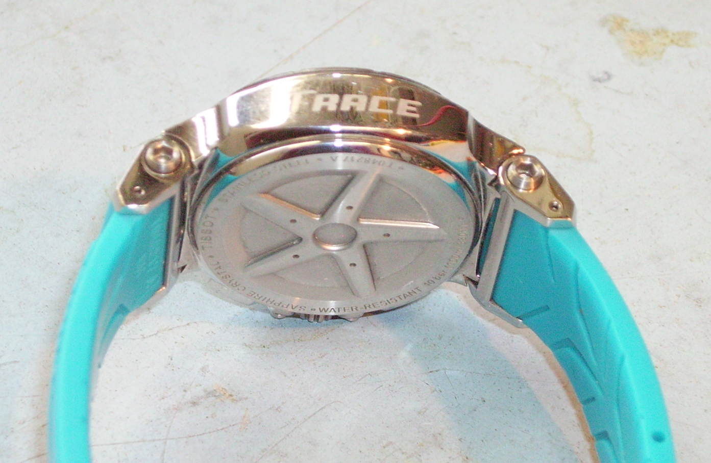

Hy Oxygen,
vielen lieben Dank für die Antwort!
Ja, es ist die von mir verlinkte Uhr allerdings finde ich die "Rückansicht" etwas verwirrend weshalb ich ein eigenen Foto angehängt hab.
Könntest Du mir nochmal bestätigen dass es ein Pressboden ist? Danke
Danke auch für den Tip mit dem Öffner
LG, Note
LG, Note

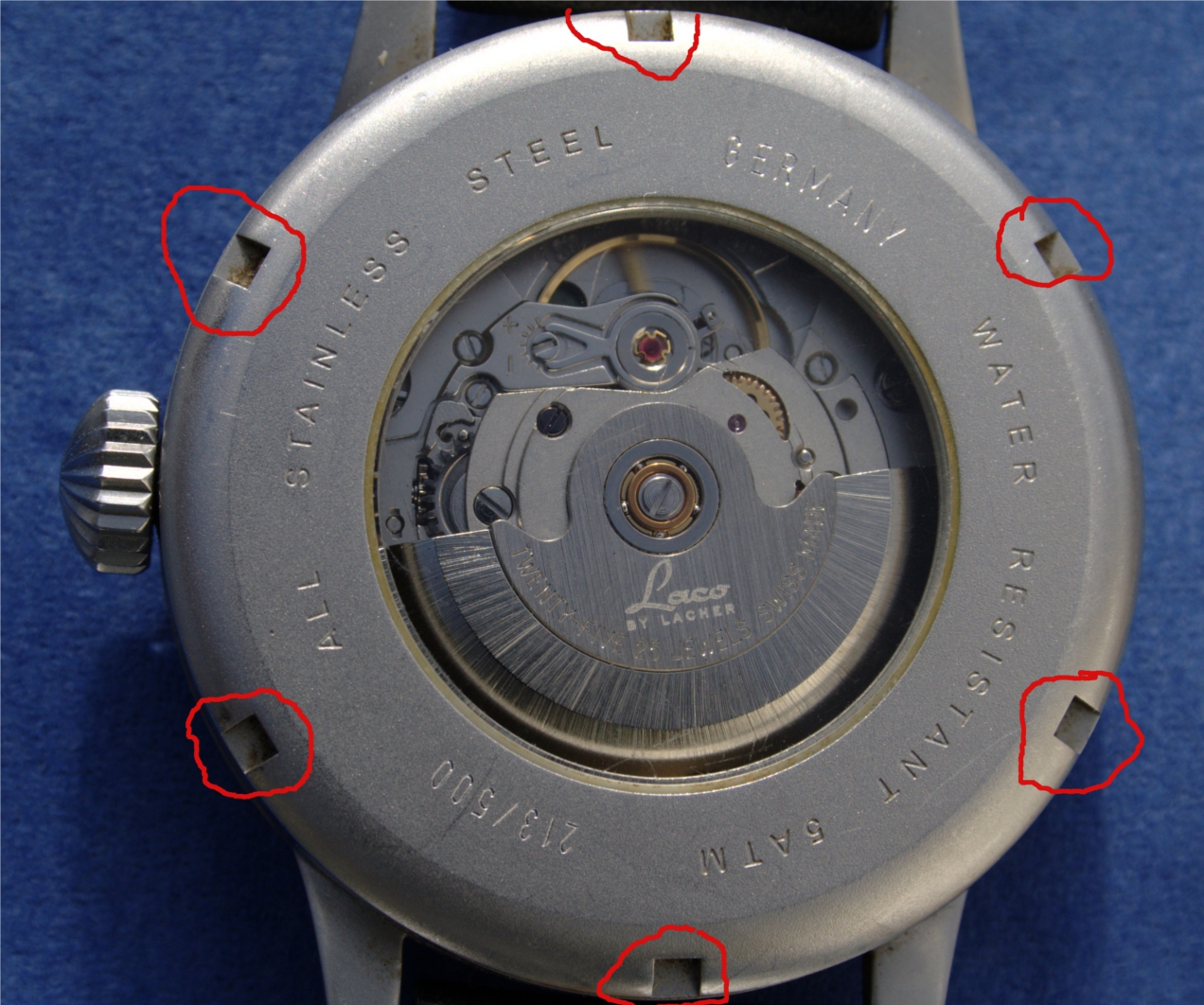

Hallo Note,
der Ausschnitt, den ich von der Rückseite sehe, spricht für einen Pressboden. Deshalb, weil keine Vertiefungen drin enthalten sind, an denen man ein Werkzeug zum Drehen ansetzen kann, wie beispielsweise hier bei dieser Laco:
Nachtrag: Die Ansatzkerbe für das Öffnungswerkzeug müsste unter der Krone sein.
Re: Batteriewechsel einer Tissot T-Race
Oxygen, ...
Du rulest! Batterie eben gewechselt, ist ein Pressdeckel und ging mit dem Werkzeug super schnell, ohne Probleme und Kratzer auf
Danke, Danke, Danke !!!!
