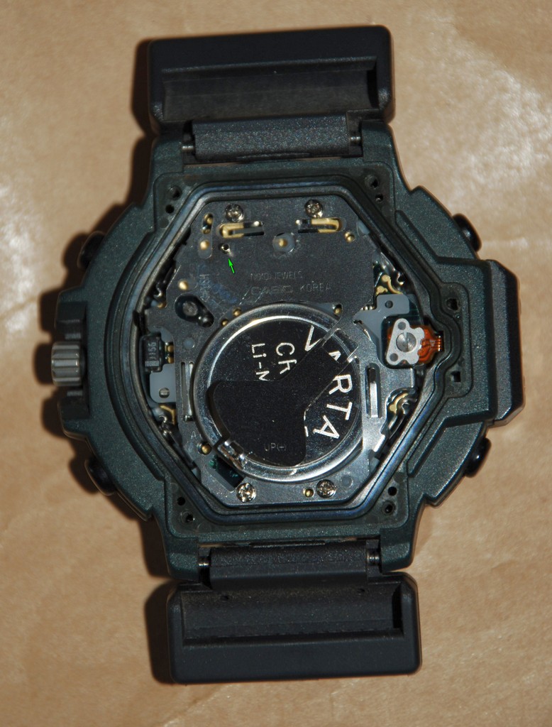

Hallo!
Ich suche einen Ersatz für zwei fehlende Federn in meiner PRT-50. Dadurch wird immer "OPEN" ermittelt, da der Kontakt zum Gehäusedeckel nicht hergestellt werden kann. Bild anbei. Es zeigt eine dieser Federn.
Gibt es solche Federn noch oder passende Teile oder kann man die Federn durch etwas anderes ersetzen (Alufolie etc.)?
Danke & viele Grüße
Caligula

Jein. Ich habe bei einem CASIO-Fachhändler angefragt, der zuerst meinte er könne Federn bestellen, dann später aber sagte, er habe es direkt in Japan versucht, es seien aber keine Teile mehr lieferbar.

nja, das ist das problem mit den günstigen quarzern. es sind wegwerfmodelle. ersatzteile mangelware. das ist bei den preisen auch meistens nicht vorgesehen.
entweder du bastelst dir was aus einer kugelschreibermine oder lötst dir irgendeine verbindung oder eben kaufst wie die meisten ne neue uhr.
