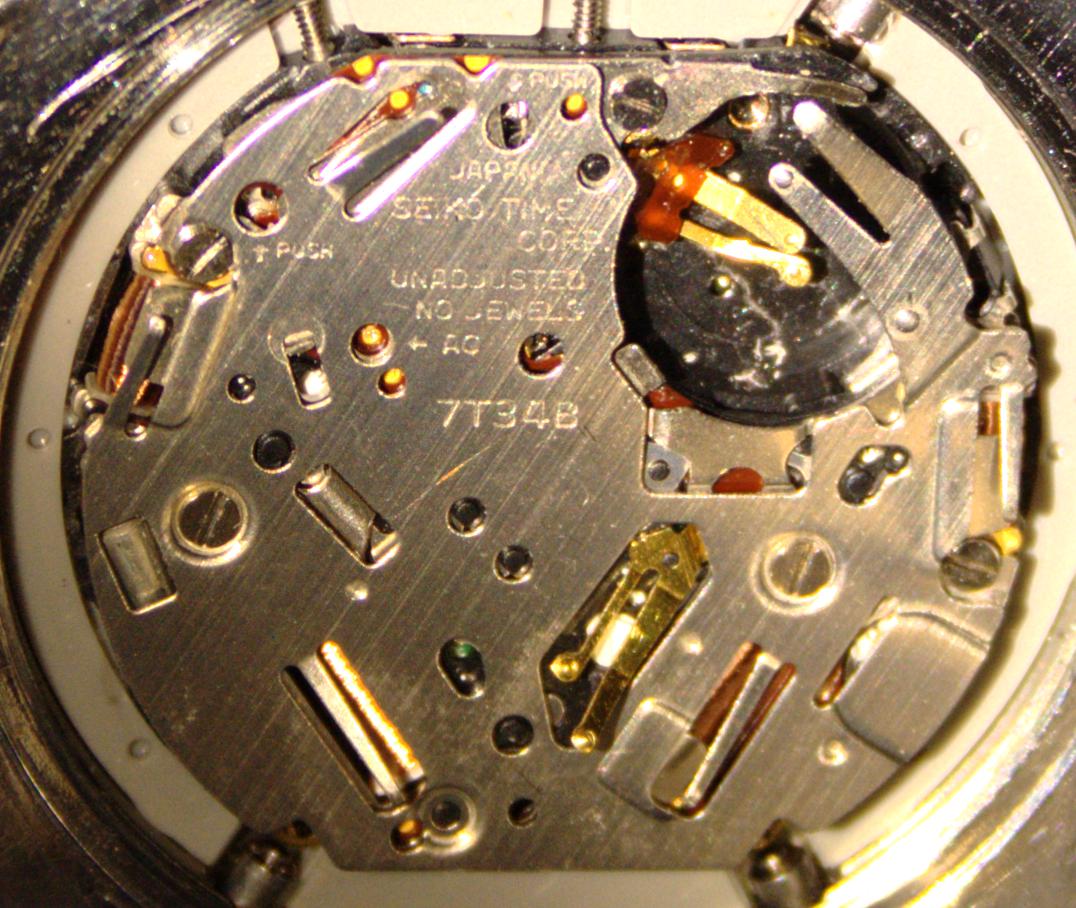

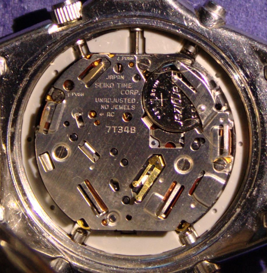

So, nun hab ich die Uhr öffnen lassen. Die Verkäuferin im Uhrenladen hat zwar etwas merkwürdig geschaut, aber sie hat mir die Uhr dann geöffnet. Zu Hause angekommen, öffnete ich den Deckel. Danach entfernte ich sorgsam mit einer Pinzette die Batterie. Darunter lagen 2 Kontakte, bestehend aus 2 Metallzungen (sieht aus wie Messing), die an ihrem Ende jeweils eine Verdickung hatten (etwa wie eine Halbkugel). Am Rand waren sie mit einem Stück braunen Kunststoff zur Batterie hin abgedeckt. Oxidation konnte ich auf diesen Metallzungen keine erkennen. Trotzdem kratzte ich mit der Pinzette über die Verdickungen an den Enden. Nach dem anschließenden Zusammenbau lief immerhin der große Sekundenzeiger der Stoppuhr, mehr aber auch nicht.
Ich lass die Uhr nun mal ein paar Tage offen, damit eventuelle Feuchtigkeit entweichen kann. Dann schaue ich mal, ob sie noch Lust hat, ihren Job zu tun. Wie jgobond bereits geschrieben hat, könnte der Strom durch eine Oxydation an irgend einer Stelle nicht fließen. Dabei muss es sich um eine Stelle handeln, die nicht einsehbar ist. Dann müsste aber noch Strom in der Batterie sein. Das kann ich aber leider mangels Technik nicht messen.
Es kann aber auch ein Strom sein, der außerhalb seines vorgesehenen Weges fließt. Liegt es an noch vorhandener Feuchtigkeit, könnte sich das Problem erledigen, wenn die Uhr eine zeitlang offen zum Trocknen lag. Möglicherweise ist es ein Kriechstrom, weil die Batterie zu schnell leer ist. Andererseits könnte es sein, dass nach 2 Monaten Betrieb die Spannung nicht mehr hoch genug ist, eine vorhandene Oxydationsstelle zu überwinden.
