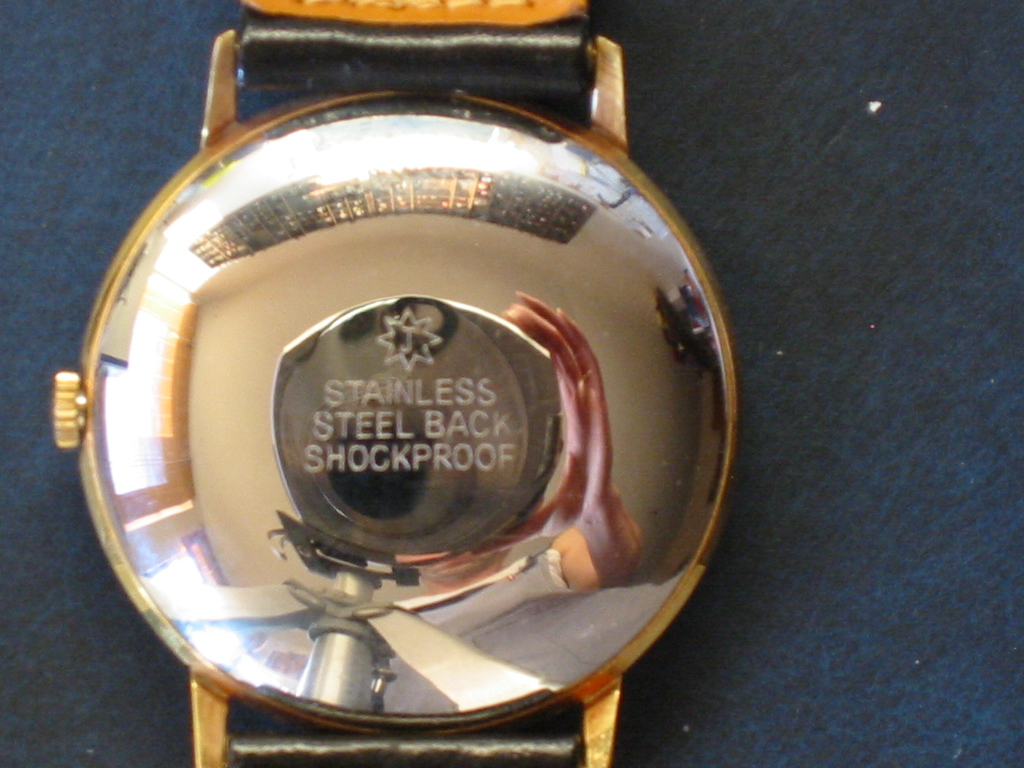

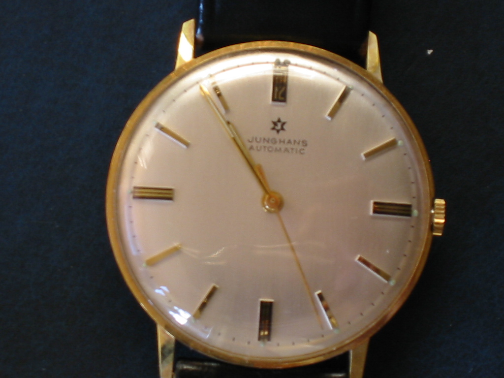

Da ich bei "wer kennt diese uhr" nicht so recht weiterkomme versuche ich mein glück mal bei den spezialisten :mrgreen:
Ich habe stunden damit verbracht etwas über diese uhr herauszufinden. Leider vergeblich. Habe nicht eine einzige gefunden die aussieht wie meine. Kann mir von euch jemand etwas darüber sagen? Kaliber , herstellungsjahr , modell usw.Die uhr wurde mit sicherheit noch nie geöffnet und ich möchte sie auch nicht öffnen,da ich sie mit sicherheit zerkratzen würde. Da ist nichts wo man ansetzen könnte. Und der zustand der uhr ist wie neu. Vielleicht 1 oder 2 mal getragen.Ich hoffe die bilder helfen weiter. mfg dude6310
Nachtrag:
Das Laufwerk ist Cal 2451 ETA hab die Uhr von einem Juwelier öffnen lassen. Das Uhrwerk hat regelrecht begeisterung hervorgerufen. Ist ebenso exzellent erhalten wie der Rest der Uhr.
Und Designer dürfte der berühmt-berüchtigte Max Bill sein. Habe Bilder in einem alten Junghanskatalog gesehen. Zwar immer noch nicht die gleiche Uhr gefunden. Aber der Stil passt genau.
Mache mich natürlich auch im Netz auf die Suche.
mfg dude6310

War laengere Zeit nicht mehr hier daher die (etwas) verspaetete Antwort.
Die ETA 2451 Uhrwerke wurden zwischen 1963-1973 von Junghans zugekauft und verbaut. In der Regel wurden die Uhrwerke mit einem neuem Rotor mit Junghans Logo und der Junghans internen Uhrwerksbezeichnung versehen. Somit wurde aus ETA 2451, 2452, und 2472 das Junghans Kaliber 651.
Junghans 651.00 (ETA 2451)
Junghans 651.02 (ETA 2452, 2472)
Junghans 651.10 (ETA 2451)
Junghans 651.12 (ETA 2452)
Junghans 651.13 (ETA 2452)
Junghans reduzierte in der Regel die Anzahl der Juwelen von 25 auf 17 und verbaute eine andere (minderwertige?) Unruhe.
Ich hoffe dies hilft.
Tschoe, Torsten
