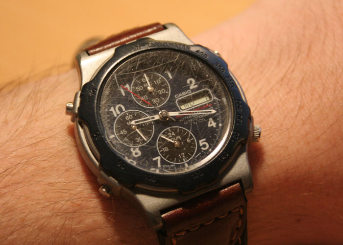

Meine Casio MWA-10 lag einige Jahre mit leerer Batterie in der Schublade, blöderweise war die Stoppuhr auf 27:xx stehen gelassen, nicht wieder auf 0:00 zurück gesetzt worden. Mit der neuen Batterie also dann den Knopf gedürckt, die Stoppuhr stellt sich jedesmal auf 27:00 ein, der Minutenzeiger hat irgendwie bei 27m seine neue 0 gefunden.
Wie kann ich das wieder auf 0 stellen, das ist wirklich unpraktisch so …

Also so stand das in der Anleitung. Das Problem bei dieser Uhr ist halt, dass bei der Stoppuhr Minuten und Sekundenzeiger verbunden sind. Wenn die sich auf 0:00 stellt, rotiert der Sekundenzeiger immer weiter und der Minutenzeiger kommt nur langsam vorran.
Oben die Skala sind die Sekunden, links die Skala sind die Minuten und unten eine 24h-Anzeige. Man sieht, wie die Sekunden auf 0 zurück finden, die Minuten aber nicht. Da muss ich dann in einer freien Stunde mal ein wenig drücken. Ich glaube, wenn ich eine Sekunde drüber gehe, brauche ich jemanden, der mir gut zuspricht …

Re: MWA-10: Stoppuhr-Minutenzeiger zurück auf 0
z.B.Justieren der Stoppzeiger
Falls die Stoppzeiger nach
Beendigung des Stoppvorganges
nicht in die Position 0 springen,
müssen diese justiert werden.
Ziehen Sie dazu die Krone
vorsichtig bis zum Anschlag heraus
-durch wiederholtes Drücken der
Knöpfe A+B stellen Sie die Zeiger
wieder in die 0 Position.
Quelle: http://www.mc-uhren.de/fileadmin/downlo ... 54.qxd.pdf
GRUSS MAJA
PS: Wie auch immer...Hauptsache es klappt!!!
Ja, heute hatte ich noch einige Zeit abzusitzen, da habe ich das dann wieder eingestellt. War zwar was Arbeit, aber musste man durch.
