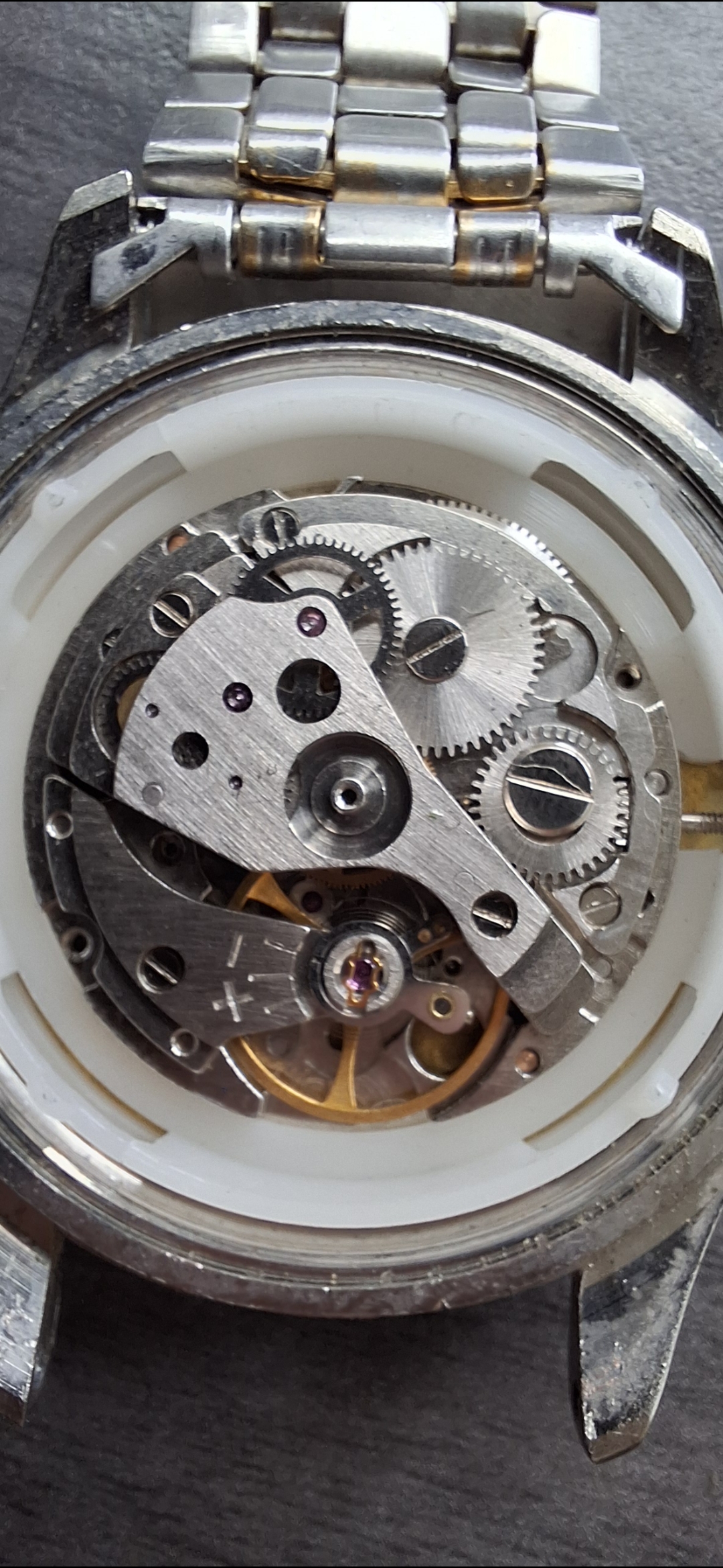

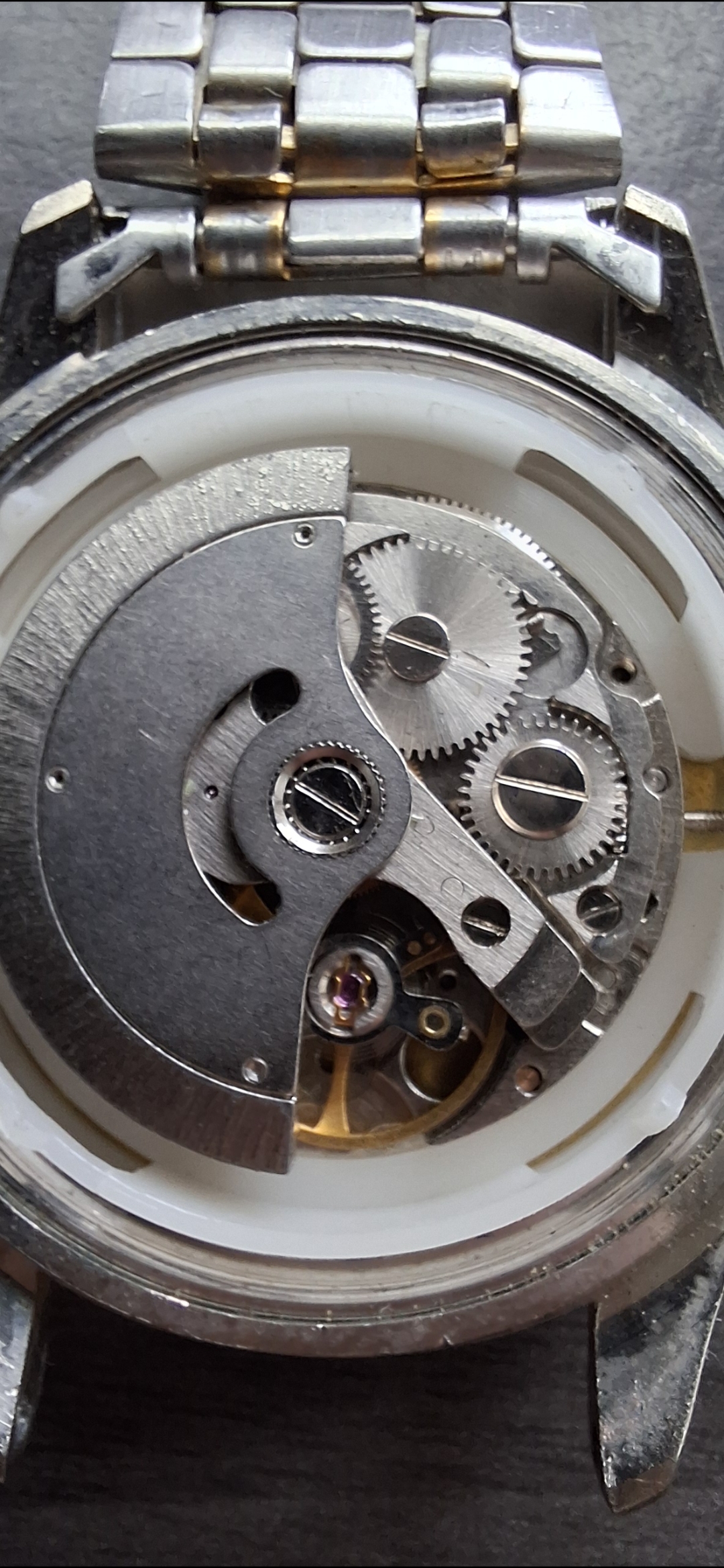

habe hier eine Uhr die nicht mehr funktioniert. Ich konnte im Internet zwei Uhrwerke ausmachen die der Sache doch ziemlich nahe kommen. Einmal das R16-1 und das SB1HZ. Ich füge zwei Fotos mit bei, einmal mit und ohne Rotor. Vielleicht könnt ihr mir weiterhelfen. Ob die Uhr Sekundenstop hat weiß ich nicht da sie ja nicht mehr läuft. Sie hat aber eine Datumsanzeige.

es ist so. Das SB1 ist ein 11 1/2 linige Handaufzugswerk. Und eher ein seltener zu findenden Vertreter seiner Zunft.
Das R16-1 ist ein Automatic-Werk, dieses basiert auf der Konstruktion des SB1.
In den 90er Jahren überschwemmten China mit dem Werk den Markt, und wurde vielfach verbaut.
Kurzum: Das gezeigte Werk ist ein R16-1.

Re: Nicht sicher ob es ein R16-1 oder SB1HZ Uhrwerk ist
Vielen Dank für die Antwort. Ich freue mich darüber das ich schon mal einigermaßen richtig lag.
Habe das Uhrwerk jetzt mal gemessen und das sind 26mm. Weiß vielleicht jemand welches Uhrwerk baugleich wäre? Finde leider nichts darüber welche Maße die Wellen für die Zeiger hat.
Hallo Martin!
Ich würde eher auf R16‑1 tippen, weil deine Uhr einen Rotor hat und das Datum zeigt. SB1HZ ist oft manuell oder seltener.
Kleiner Tipp: Schau nach „17 jewels“ oder Gravuren auf dem Werk, das hilft beim Erkennen.
