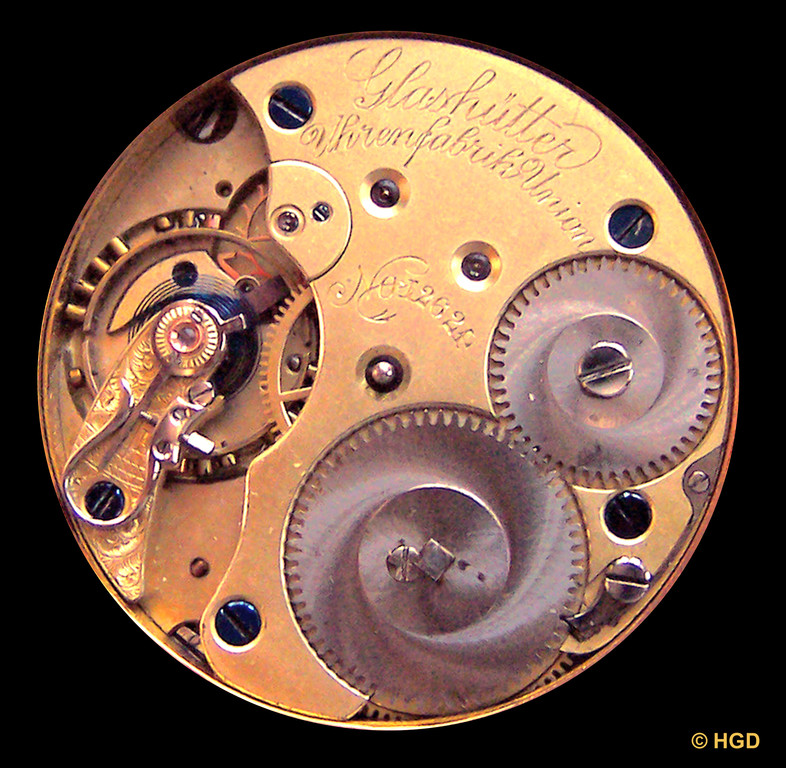

Die Bestrebungen Dürrsteins gingen aber weiter und fokussierten sich auf die Errichtung einer eigenen Uhrenfabrik in Glashütte. Mit einer eigenen Fabrikation wollte Dürrstein neue Maßstäbe im Präzisionsuhrenbau setzen. Dazu war es notwendig bei der Auswahl der Mitarbeiter sehr genau darauf zu achten, dass sie möglichst alle die von den damals bekannten Uhrenherstellern geforderten technischen Graduierungen beherrschten. In vorerst angemieteten Räumen begann man am 1. Januar 1893 bei der Uhrenfabrik Union Glashütte mit der Produktion. Damit war der Grundstein der Marke Union Glashütte gelegt. Die Werke waren mit „Glashütter Uhrenfabrik Union“, die Zifferblätter zu Beginn mit "Uhrenfabrik Union Glashütte bei Dresden" und später mit „Uhrenfabrik Union Glashütte in Sachsen“ gekennzeichnet.
Als wesentlichste Veränderung ist beim Werk, die Verwendung einer Glashütter Hemmung zu erkennen. Die Fertigung dieser Werksvariante ist derzeit zumindest bis Anfang 1894 nachweisbar. Es handelt sich dabei um die ersten Taschenuhren der Firma Union Glashütte. Werkseitig leicht erkennbar auch durch den innen am Unruhkloben liegenden Befestigungspunkt der Endkurve der Breguetspirale. Bei Uhren Schweizer Fertigung liegt dieser Ansteckpunkt an der äußeren Seite.
Diese Savonette Taschenuhr im 585er Goldgehäuse wurde mit dem aus der Schweizer Uhrenfabrik von Johannes Dürrstein teilweise nach Glashütte verlagerten modernen Maschinenpark in Glashütte als komplette Glashütter Präzisionstaschenuhr wurde wohl in der Dürrsteinchen Fabrik 1893 in Glashütte gefertigt. Die Glashütter Hemmungspartie mit Breguetspirale, Goldanker, Goldankerrad, Kompensationsunruh und Schwanenhals-Feinregulierung wurde wie von den anderen Glashütter Herstellern auch von der Glashütter Verlagsindustrie bezogen. Das 16-steinige, vergoldete Dreiviertelplatinenwerk mit gebläuten Werkschrauben hat einen Durchmesser von 43 mm.
Hier eine Variante des Werkes.
