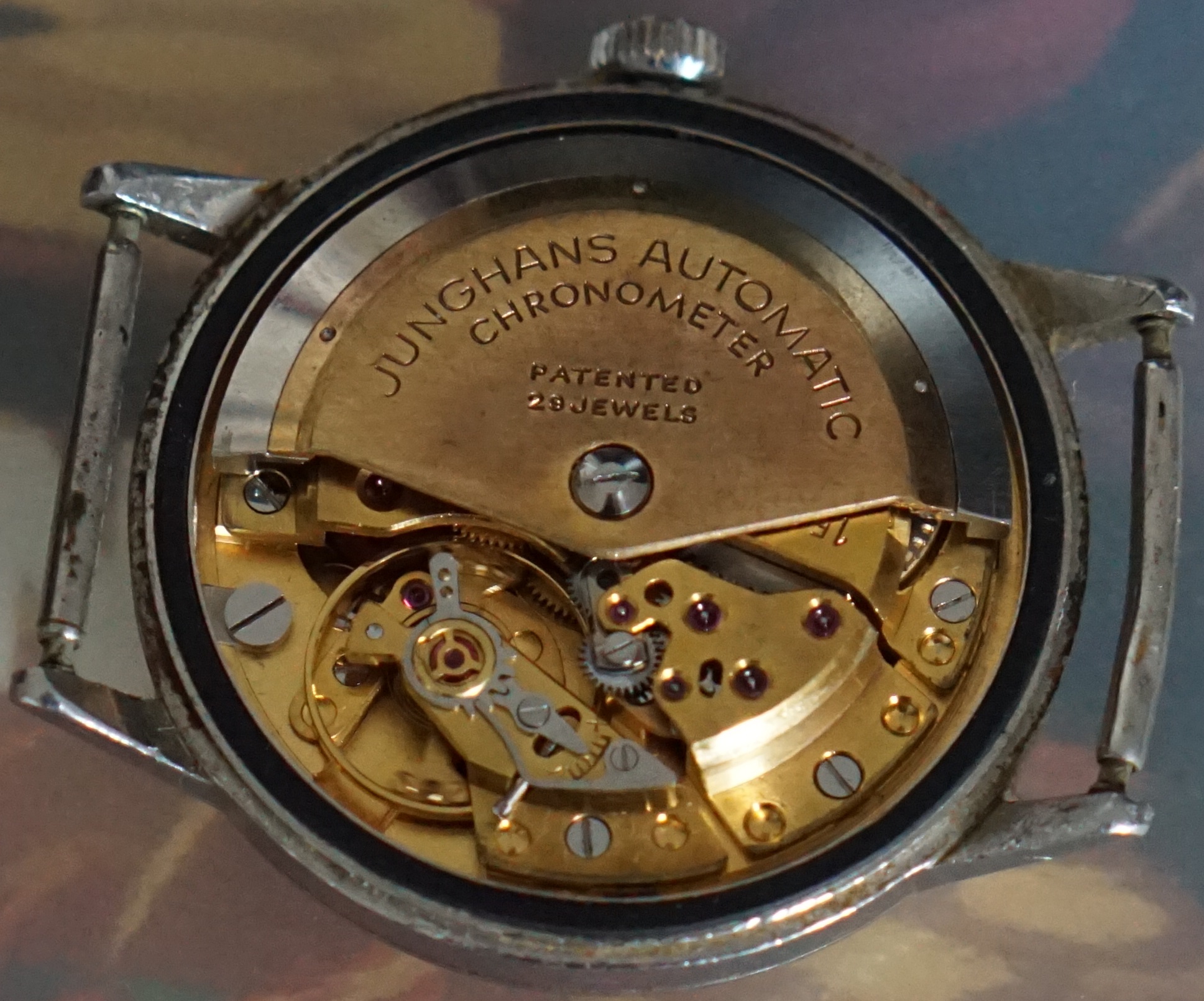

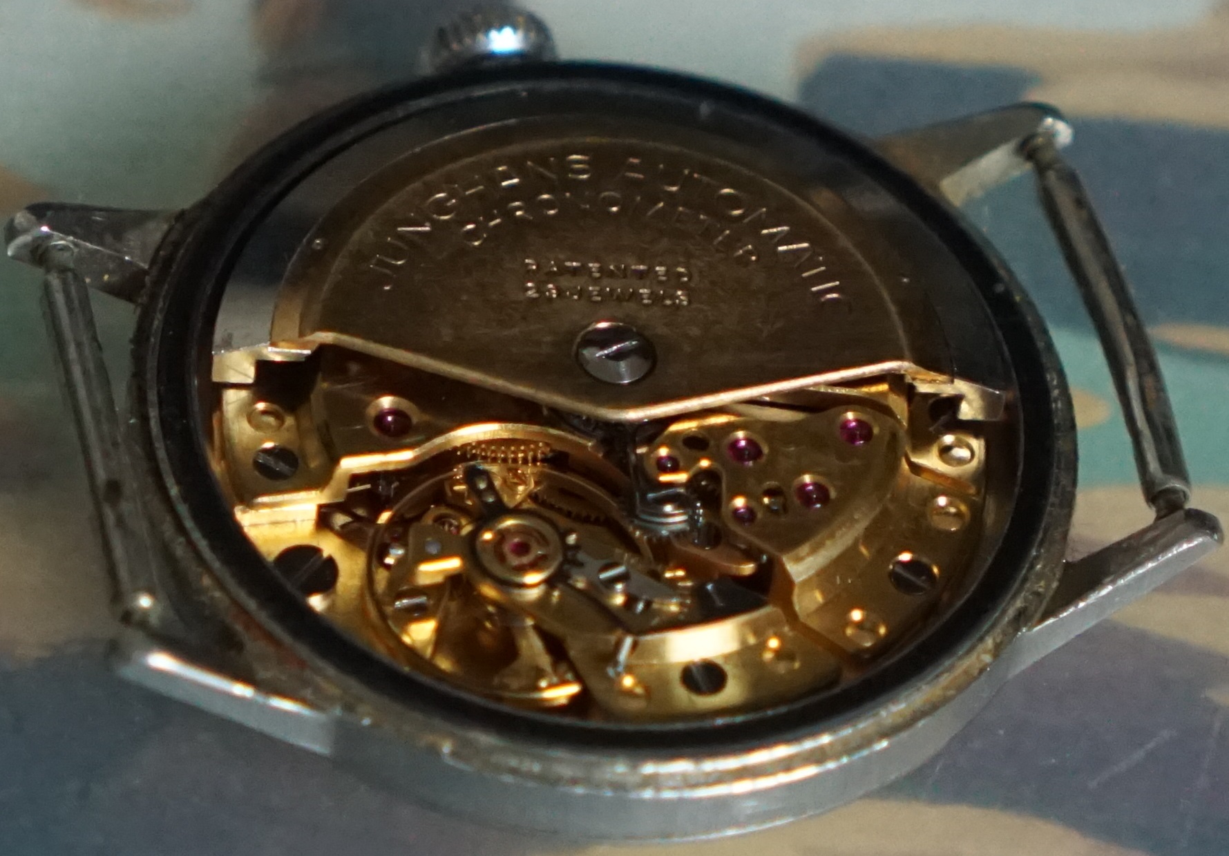

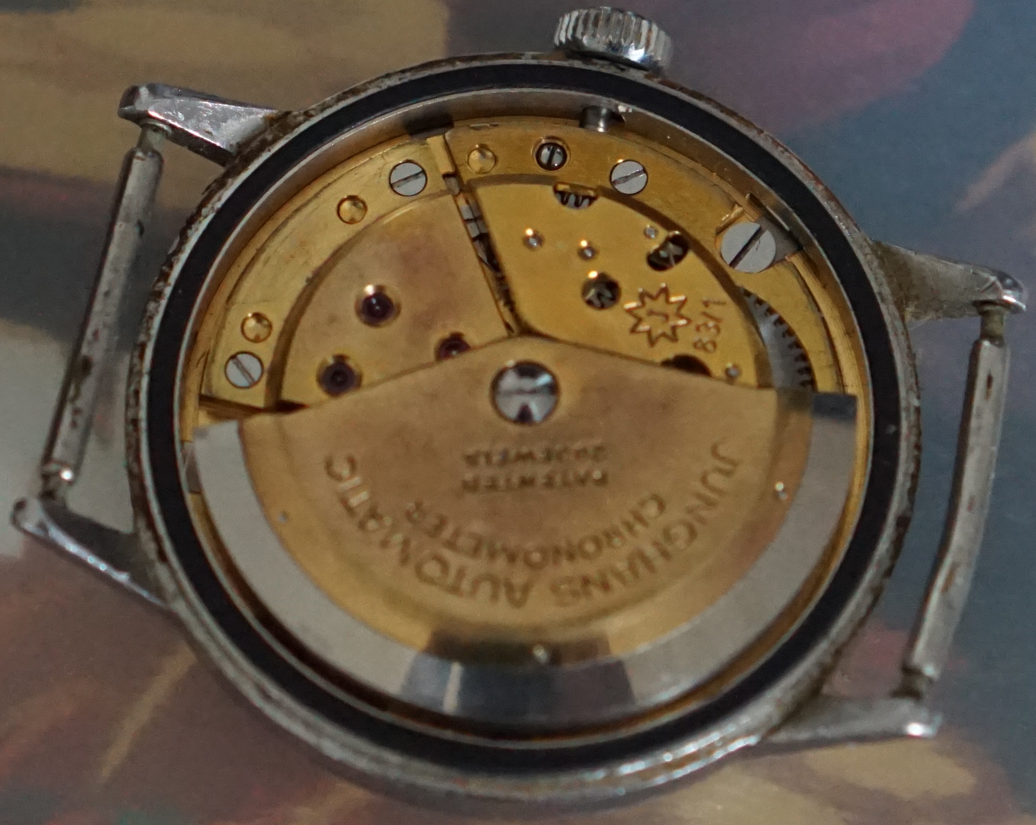

Gute Nachrichten, die Uhr läuft doch. Ich musste nur das silberne Teil auf der Regelage (kenne den Fachbegriff nicht) runterdrücken. Das Datum springt auch weiter, auch per Schnellschaltung, der Sekundenstopp funktioniert ebenfalls, nur ist das Stellen der Uhrzeit etwas schwergängig. Allerdings hat mein Uhrmacher den Rotor wieder lose mit den abgebrochenen Schrauben in die Bohrungen eingesetzt, so dass er jetzt allein aufgrund der Zahnräder hält. Ich krieg ihn nicht ohne weiteres für Fotos wieder raus. Wenn ich ihn irgendwie rauskriegte, würd ich ihn alleine nicht mehr reinkriegen.
Natürlich geht die Uhr doch nicht wirklich gut, der Sekundenzeiger hakt immer wieder, so dass sie deutlich nach geht. Ich habe mal versucht, mit der für Nahaufnahmen geeignetsten Festbrennweiten, die mir zur Verfügung steht, ein paar Fotos zu machen. Deren Wert ist jetzt aber wahrscheinlich gering, da ich die Brücke nicht mehr ohne weiteres raus kriege und die abgebrochenen Schräubchen nicht fotografieren kann.
