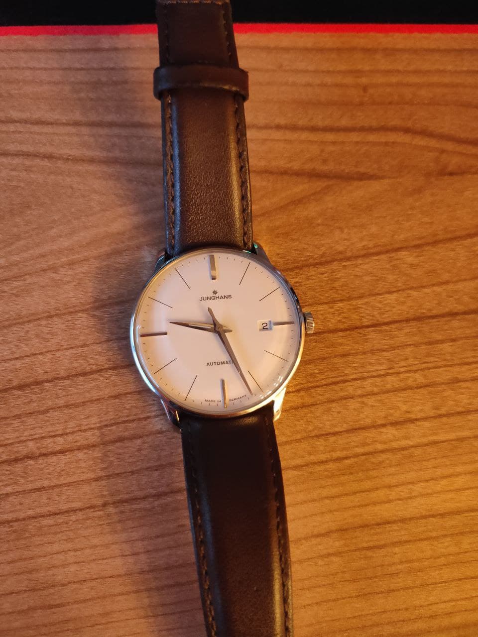

Guten Abend,
gerade ist meine Junghans Uhr zum dritten Mal in folge um die oben genannte Uhrzeit stehen geblieben. Ziehe ich die Krone heraus und stecke sie wieder herein, läuft sie ohne zu murren weiter. Ich bin ratlos was hier los ist, zumal ich sie erst am Anfang des Jahres zu einer Reparatur zurück geschickt hatte, da sie schonmal ein Problem mit der Gangreserve aufwies. Ich dachte, jetzt sind alle Probleme beseitigt worden und nun stelle ich diesen Fehler fest. Hattet ihr auch Mal solche Erfahrungen mit Uhren gemacht? Soll ich sie nochmal einsenden oder was würdet ihr tun?
Ich freue mich auf zahlreiche hilfreiche Antworten!
R. Lang
PS: Im Anhang ist noch ein Foto meiner Uhr mit stehengebliebenem Zeiger.
Re: Uhr bleibt jeden Abend um genau 21:26:26 stehen
Ferndiagnosen sind immer schwer. Ich tippe auf einen Defekt am Stundenrad.
Und ja, bring die Uhr zu einem Uhrmacher Deines Vertrauens. Sollte nicht das Ding. Also keine riesige Revi.
