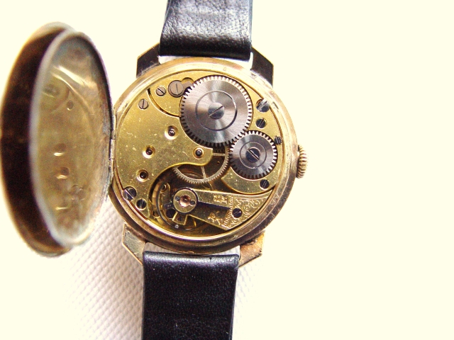

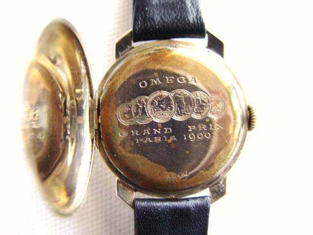

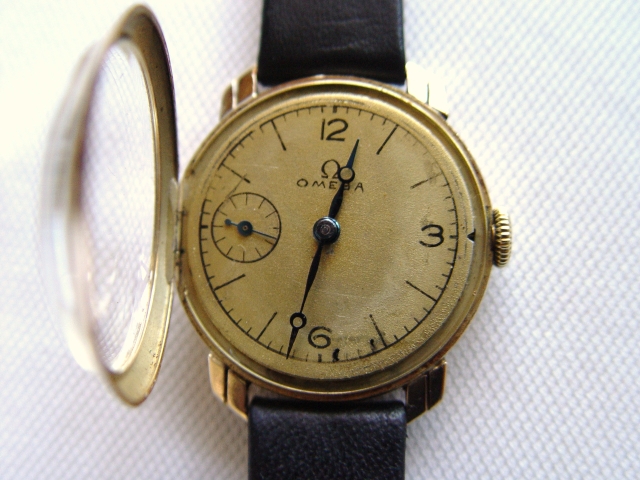

viel dazu sagen. Wie ihr den Bildern entnehmen könnt, handelt es sich um eine sehr alte Omega Handaufzugsuhr. Sie ist aus 585 er Gold und laut Gehäusenummer (3807274) müsste sie um 1911 -1912 hergestellt worden sein. Das Uhrwerk ist schön erhalten, ich glaube, es wurde schon mal revidiert. Was mich verwundert, Ist die Tatsache, das der kleine Sekundenzeiger nicht auf 6 Uhr liegt, sondern auf 9 Uhr. Dieses Bild kenne ich nur von Taschenuhren. Ich frage mich nun, ist es eine umgebaute Taschenuhr. Dagegen spricht allerdings die Größe der Uhr, nämlich 36 mm. Ebenso verwunderlich ist das Zifferblatt. Die Ziffern und Striche wurden mit Hand aufgemalt. War das so damals üblich oder ist es eine Notlösung? Den Aufklapp Mechanismus zum Anschauend des Zifferblattes kenne ich nur von alten Wehrmachtsuhren. Ihr seht, eine Menge Fragen und keine Antworten. Zur Lösung dieser Fragen bin ich für jede Hilfe dankbar. Eine gute Woche und Dankeschön im vor aus.

ich bin mir nicht sicher ob die wirklich so echt ist.
Kein Zeichen von Omega auf dem Werk. Dann ein umgebautes Gehäuse. Die Zeiger sind mir zu sauber.

Auch wenn nichts draufsteht, es könnte sich um ein Omega 12" handeln.
http://www.ranfft.de/cgi-bin/bidfun-db. ... k&Omega_12
Aber die Uhr sieht mir schon sehr "selbstgebastelt" aus, bei Omega würdest Du nie so ein tolles? Zifferblatt bekommen.
Ich denke mal das Werk ist in ein normale Gehäuse eingebau worden, daher die kleine Sekunde auf der 9.
Dann muss natürlich die Beschriftung des Zifferblattes "angepasst" werden. Und genau so sieht's für mich aus.
Auch wenn der Umbau schon im frühen vorigen Jahrhundert stattgefunden haben sollte schätze ich den Wert der Uhr eher als ideell ein.

Danke für die schnellen Antworten...mal schauen, was mein Uhrmacher meint. Vielleicht können wir das Zifferblatt gegen ein Schöneres austauschen.
