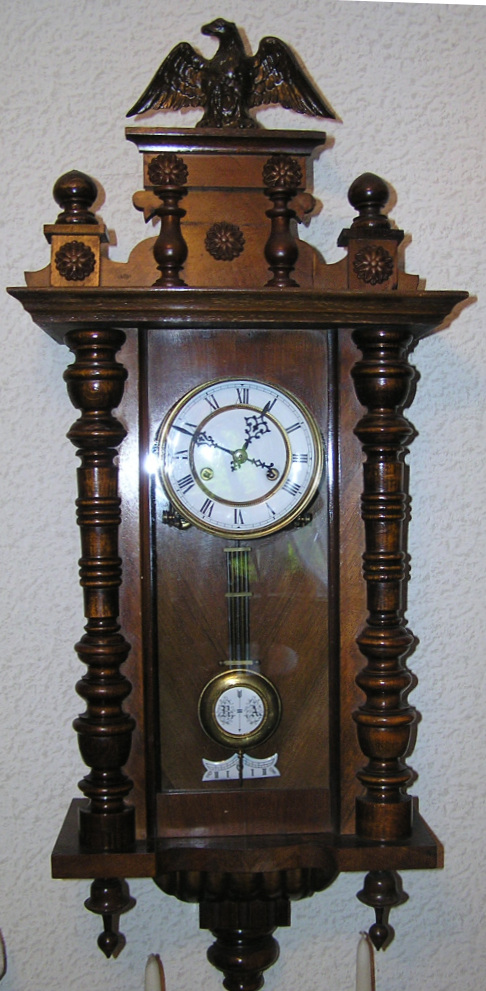

Also das Ticken ist schon gleichmäßig, sie bleibt aber trotzdem stehen
Es handelt sich übrigens um so ein Teil
http://imageshack.us/photo/my-images/802/wanduhr.jpg/
MfG
Danke für die Antwort.
