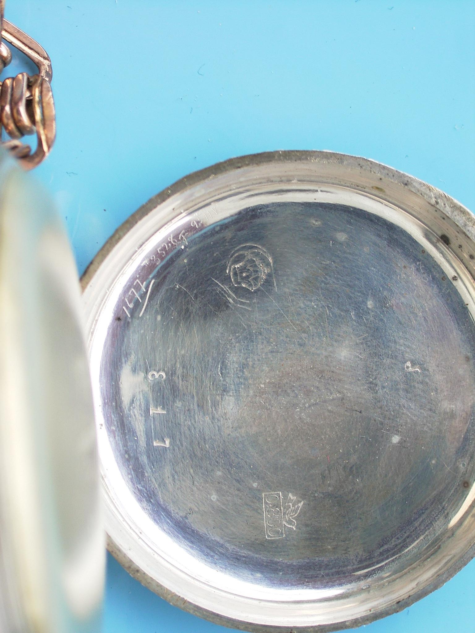

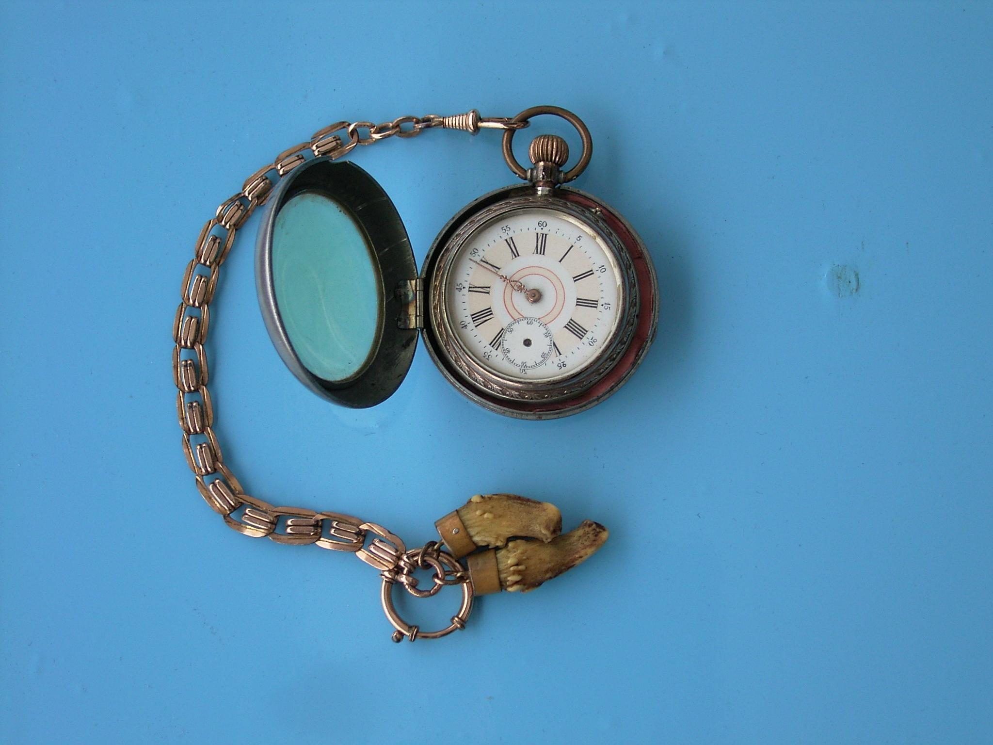

ich bin neu hier und habe mich angemeldet, um etwas über ein paar alte Erbstücke zu erfahren.
Die erste Uhr, die ich vorstellen möchte ist eine Taschenuhr. Leider fehlen an der Uhr Zeiger, aber sie tickt und der vorhandene Zeiger dreht sich.
Vielleicht kann ja jemand etwas zur Uhr sagen. Ich habe leider bisher gar keine Ahnung von Uhren und bin für jede Information dankbar.
Vielleicht läßt sich die Uhr ja auch reparieren und zu altem Glanz verhelfen, sofern dies sinnvoll erscheint.
Ich versuch mal ein paar Bilder anzuhängen. Es gehen wohl nur 3 Bilder?

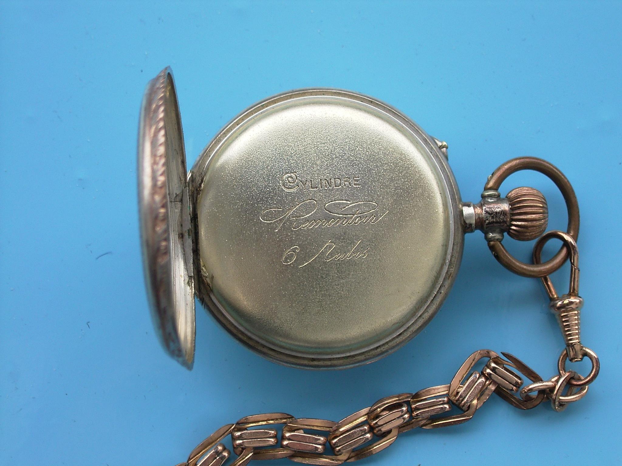

Die Bezeichnung "Remontior" steht einfach nur für den Kronenaufzug, das Cylindre bedeutet, dass die Uhr eine Zylinderhemmung hat und 6 Lagersteine.
"Remontoir" ist das französische Wort für die Aufzugs-Krone. Im 19.Jahrhundert wurde der bis dahin übliche Aufzug mechanischer Uhren über einen 4-Kant-Aufzugsschlüssel durch den noch heute gebräuchlichen Aufzug über die Krone abgelöst. Diese technische Neuerung wurde natürlich auf die Uhr draufgeschrieben, etwa auf den Werkdeckel graviert. Da steht dann "Remontoir". Die gefundene Uhr hat Zylinderhemmung, 6 Lagerstellen von Wellen des Räderwerks sind als Steinlager aus Rubin ausgeführt. Es handelt sich also um ein recht billiges Werk. Werke mit Zylinderhemmung gehen ungenauer als die noch heute üblichen besseren Werke mit Ankerhemmung, haben aber weniger bewegte Teile. Die besten Zylinderwerke haben 10 Lagersteine, bei Werken mit 6 Steinen sind nur Unruh und Hemmungsrad in Steinen gelagert, alle anderen Wellen laufen in Metallagern, die schneller verschleißen.
Die abgefallenen Zeiger lassen sich auf jeden Fall von einem Fachmann wieder aufsetzen.
