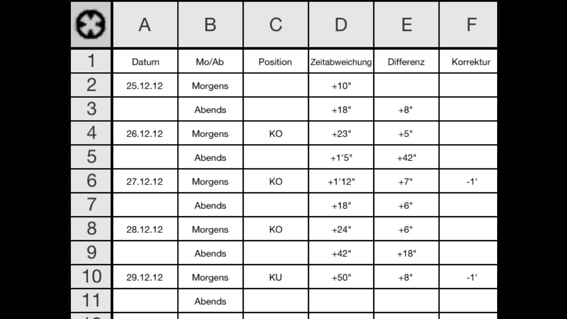

Ich trage sie seit dem 25.12. morgens. Jeden Tag ca. von 8 bis 20 Uhr. Meistens läuft sie in den etwa 12 Stunden 5-8 Sekunden vor, womit ich auch noch leben könnte. Allerdings ging sie am 26. innerhalb des halben Tages satte 42 Sekunden vor. Ich habe das erst auf einen Fehler meinerseits beim Ablesen geschoben. Aber gestern waren es auch wieder 18 Sekunden. Für heute sieht es auch nicht gut aus. In 3 Stunden hat sie schon wieder 7 Sekunden aufgeholt.
Im Anhang habe ich noch einen Screenshot von meinen Ablesewerten.
Ist die Uhr Defekt? Kann das noch am Einlaufen liegen?

Hi und danke,
das weiß ich und beobachte ich ja schon nachts. Als nächstes werde ich es mit "Ziffernblatt unten" probieren.
Was mir Sorgen macht, ist die Abweichung über den Tag. Die schwankt ja an manchen Tagen sehr stark.
Mein Wiederrufsrecht endet am Montag. Ich frage mich, ob ich sie zurück schicken soll
Heute ging sie schon wieder 38 Sekunden vor
in 10 Stunden!
Ich habe den Verkäufer schonmal angeschrieben und um Lösung des Problems gebeten.
Für mich bleibt immer noch die Frage: Defekt oder nicht?

Sie ging heute zum Regulieren an den Händler zurück.
Mir ist folgendes aufgefallen:
bei normaler Nutzung läuft sie so ziemlich konstant über alle Lagen mit 12-18 Sekunden vor pro Tag.
Als ich sie von Hand aufgezogen hatte ging sie innerhalb von etwa 3 Stunden bereits 10 Sekunden vor, was sich üner den Tag fortgesetzt hat. Allerdings nur am Arm und nicht wenn ich sie aufgezogen abgelegt habe...
Ich werde die Uhr zukünftig also nicht mehr aufziehen. Damit wollte ich der Uhr in den ersten Tagen eigentlich etwas gutes tun, da ich mich momentan nicht viel bewege (Urlaub
). Aber müsste eine Automatik nicht über den Tag eh mit mehr oder weniger ziemlich voll aufgezogener Feder laufen?

es sollte egal sein, ob eine Uhr ihre Antriebsenergie durch Aufziehen an der Krone oder durch deine Bewegungen über die Automatik bezieht. Natürlich braucht eine Uhr eine Einlaufzeit und sie läuft auch je nach Lage schneller oder langsamer. Aber bei deiner Uhr ist das mehr als man tolerieren kann, die Uhr hat m.A. einen Schaden. Auch ich bin der Meinung: zurück damit.

Eine gut eingestellte Uhr sollte in allen Lagen in etwa gleich laufen. Tut sie das in einer Lage nicht, so handelt es sich um einen s.g. "Lagefehler" Wirkt dieser mehr oder weniger zufällig einem allgemeinen Gangfehler der Uhr entgegen, so kann man dies insoweit nutzen, daß mehr oder weniger kontrolliert ein Fehler den anderen aufhebt.Oxygen hat geschrieben:... und sie läuft auch je nach Lage schneller oder langsamer. ...
Mechanischen Uhren aber pauschal einen Lagefehler zu unterstellen, ist so nicht haltbar.
Meine hat z,B. (leider) keinen, so daß ich die 7s/Tag Vorlauf nicht über Nacht kompensieren kann.
