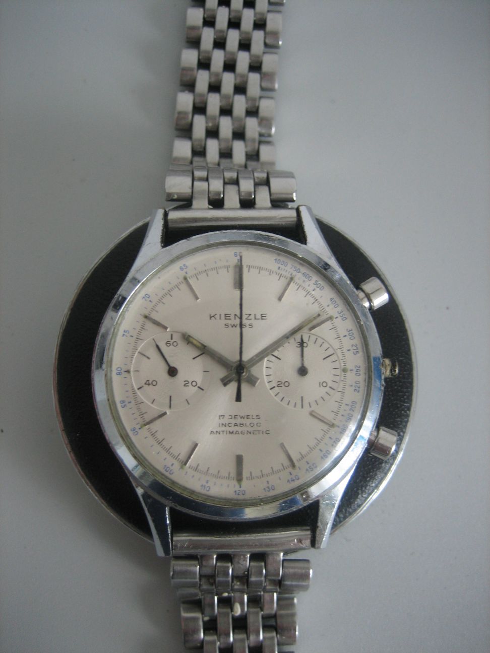

Hallo Zusammen,
ich habe eine Frage zu einem Kienzle Chronographen den von meine Schwiegervater bekommen habe. Ich würde die Uhr gerne reinigen, bin aber schon daran gescheitert das Werk (Landeron 248) auszubauen (bis auf die Kronenwelle – die ist draußen).
- Da kein Werkhaltering montiert ist habe ich zuerst gedacht, dass es über Halteschrauben im Gehäuse befestigt ist. Kann aber auch da nichts erkennen.
- Das Gehäuse sieht auch nicht so aus, als würde das Werk nach vorne ausgebaut.
Bin mit meinem Latein echt am Ende. Kann mir jemand einen Tipp geben?
Danke und Gruß
Danke und Gruß

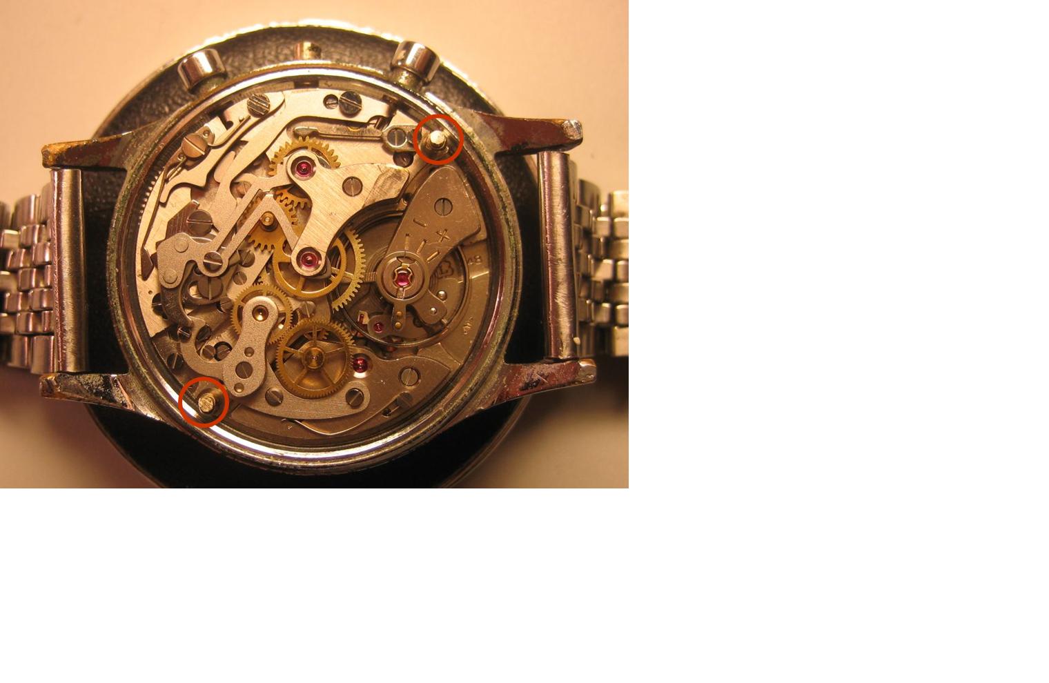

eigentlich waren auch zwei Bilder geplant. Irgendwie ist das Zweite wohl verschwunden. Ich hoffe es jetzt dabei und ja, ich möchte nur das Gehäuse reinigen.
Danke und Gruß

Re: Kienzle Uhr mit Landeron 248 Werk
Hallo Jörg
Ich kann Dir leider nicht helfen.
Da wo sich sonst die Werkbefestigungsschrauben befinden sind jetzt selbst"angefertigte" Bolzen.
Keine Ahnung wie sie befestigt sind. Probiere sie zu drehen.
Nebenbei bemerkt, benutzst Du das richtige Uhrmacher Auflagekissen für die Uhr
Kleinerzeiger
Kleinerzeiger

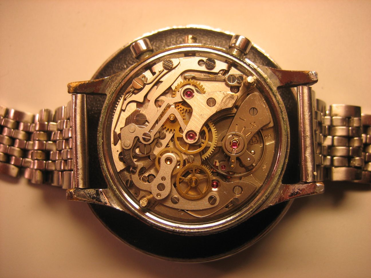

Hallo Kleinerzeiger,
vielen Dank für Deine Antwort. Lass mich bitte noch einmla nachfragen, ob Du die gleichen Bolzen wie ich meinst. Ich habe diese Bolzen einemal eingekreist.
Zweite kurzt Frage. Ist mit dem Kissenetwas nicht i.O? Zu klien? Ich kann die Wahrheit vertragen
Danke und Gruß
Jörg
Danke und Gruß
Jörg
- kienzle 03.jpg (122.65 KiB) 17115 mal betrachtet
vielen Dank für den Tipp. Habe die beiden Bolzen raus gedreht und siehe da, das Werk kam mit etwas Überreden raus. Bei der Nachbetrachtung ist raus gekommen, dass die Bolzen zwar nicht das Laufwerk im Gehäuse halten, aber durch die im Bolzen integrierten Federn war das Werk wohl etwas fest ins Gehäuse gepresst.
Wie auf immer, es ist raus und ich kann jetzt loslegen.
Trotzdem würde mich noch interessieren, was mit meine Kissen ist
Gruß Jörg
Gruß Jörg
Hallo Jörg
Freut mich das Du das Problem gelöst hast.
Keine Ahnung warum es nötig war die Bolzen statt den normalen Werkhalteschrauben zu ersetzten.
Mit dem Auflagekissen ist alles in bester Ordnung!
Genau so soll man arbeiten.
Das sah für mich eben nach Uhrmacherarbeit aus.
Und, wirst Du die Uhr tragen?
Ich fände es klasse. Wie ich schon vorher erwähnt habe würde ich ein Lederband anbringen.
Kleinerzeiger
Kleinerzeiger
