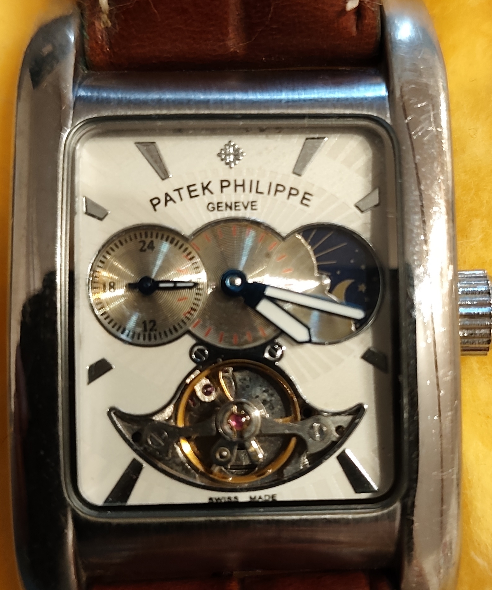

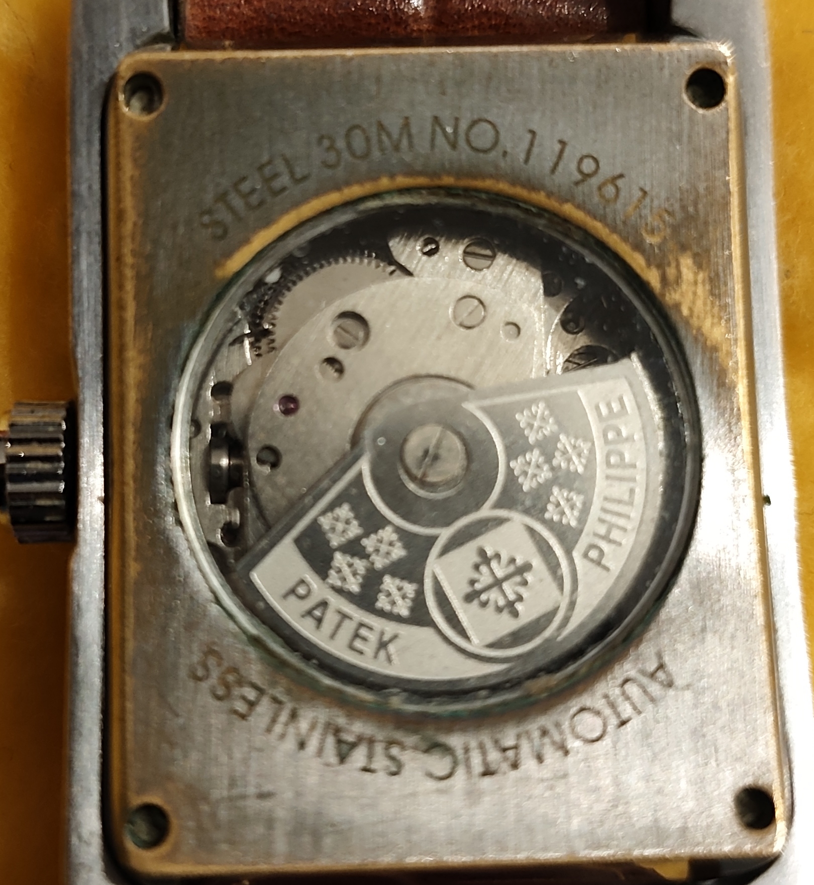

Hallo in die Runde!
Ich habe im Nachlass meines Vaters eine Uhr gefunden:
Patek Philippe, Geneve.
Hinten ist eine Nr: 119615, ist etwas abgenutzt hinten, hoffe , es ist die ganze Nr.
Wie kann ich feststellen, ob sie echt ist? Würde sie gerne verkaufen.
Danke für jede Hilfe!

schau Dir doch mal das Werk an, und vergleiche das Werk mit einem Werk von Patek Philippe. Sehr schnell wirst Du feststellen, dass das Werk in Deiner Uhr KEIN Patek-Werk ist.
Die obere "Platte" vom Rotor ist schief aufgeklebt.
Patek klebt da garnichts.
Und das Zifferblatt, samt alle "Anzeigen"...., 24 Stundenanzeige, Mondphase und in der MItte (Sekundenanzeige ?) und offene Unruh, all das gibt es so bei PP nicht.
So leid es mir tut, aber die gezeigte Uhr ist sowas von falsch ....
Eindeutig... FAKE-UHR

Danke für die Info,hab es mir schon gedacht
