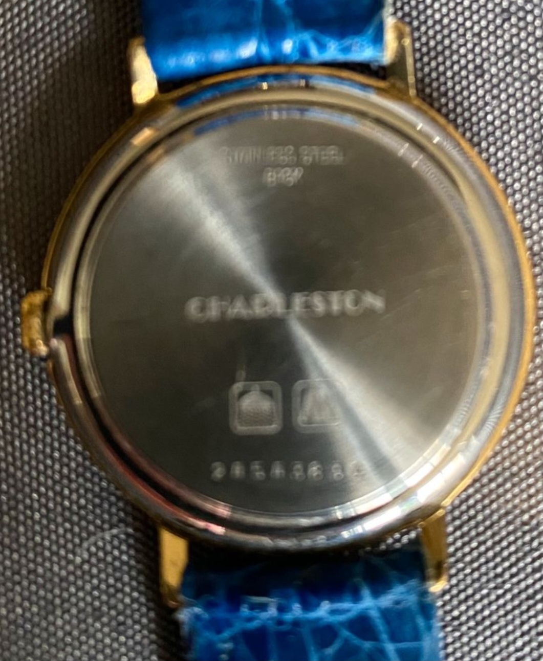

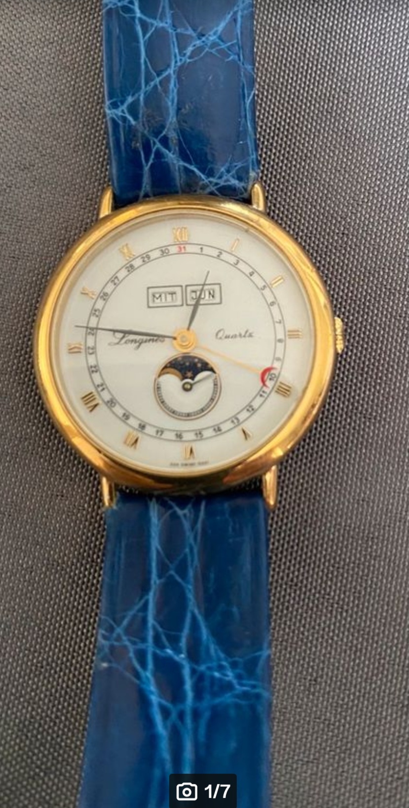

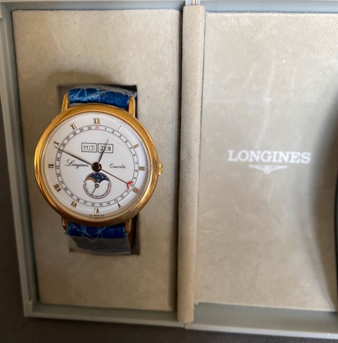

ich habe mich hier im Forum angemeldet, weil ich kürzlich meine Liebe zu äteren Uhren entdeckt habe. Ahnung habe ich allerdings, stand jetzt, noch nicht viel. Ich könnte dieses Schmuckstück erstehen und frage mich, ob die Uhr echt ist. Vergleichangebote online sahen ähnlich aus - aber könnten natürlich alle unecht sein.
Die Bilder sind nicht optimal, aber ich werde die Uhr abholen und kann sie entsprechend genau begutachten - wenn ich denn weiß, worauf zu achten ist 😅

ich kann mich täuschen, aber ich halte die Uhr für nicht echt.
Sieht irgendwie billig gemacht aus. Passt nicht so recht zu Longines.
Würde mich interessieren was unter der römischen 6 steht.

Auch wenn die Uhr echt ist..........................
Wo ist die römische V? Die I sehe ich auch nicht so richtig.

Jetzt wo Du es sagst, HaPe.
Die Uhr ist ne Fake-Uhr.

Wow, in meiner Euphorie über die Uhr ist mir das nichtmal aufgefallen :roll: :lol: Lieben Dank für den Hinweis!

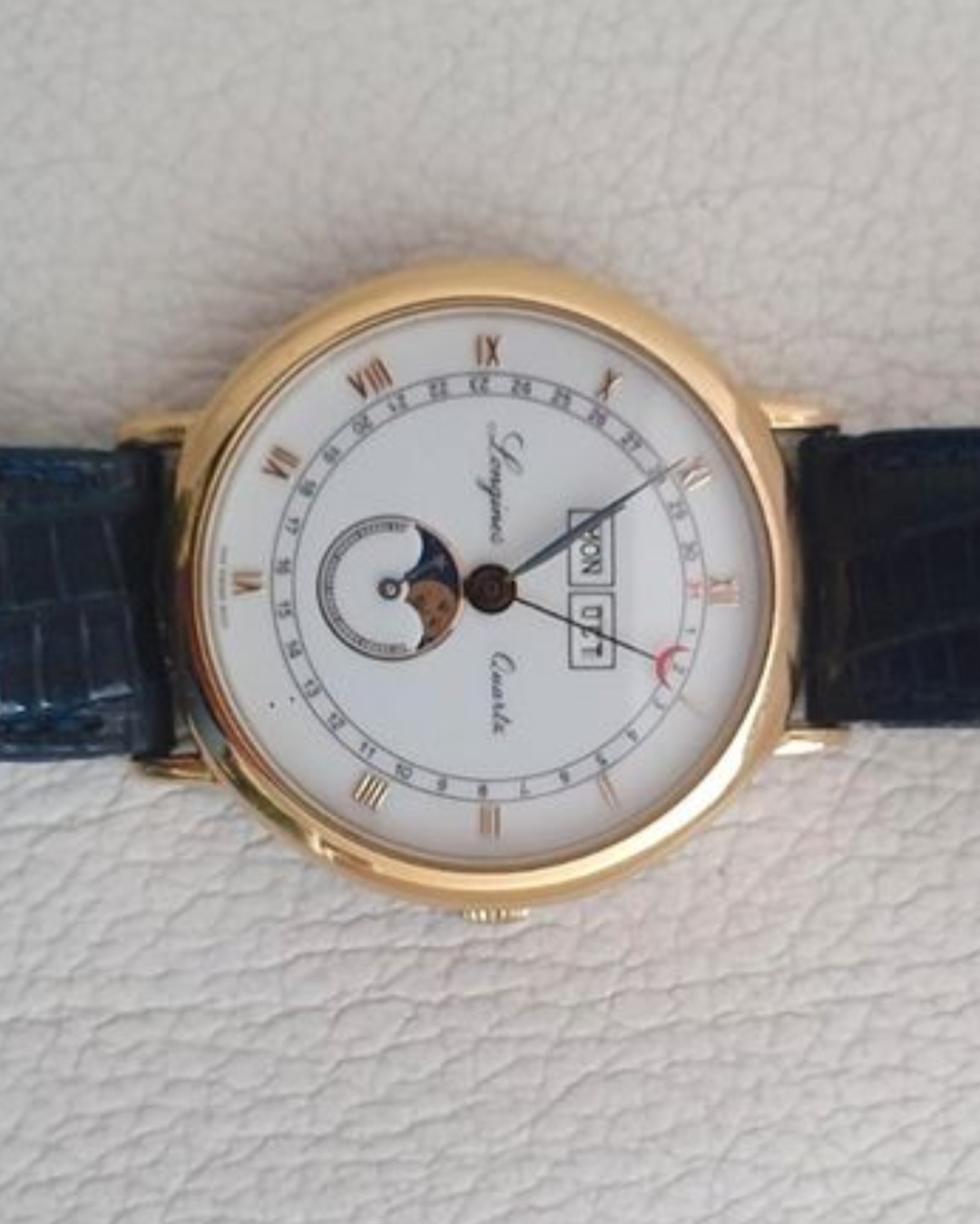

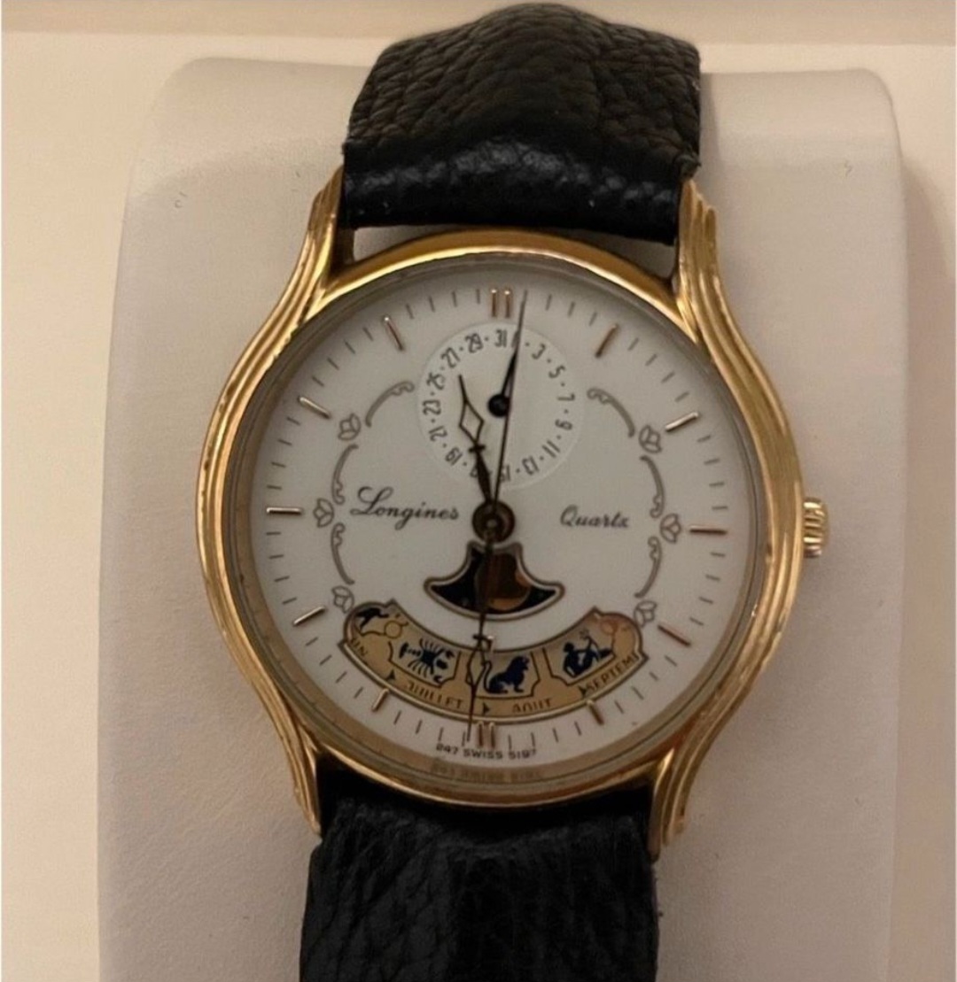

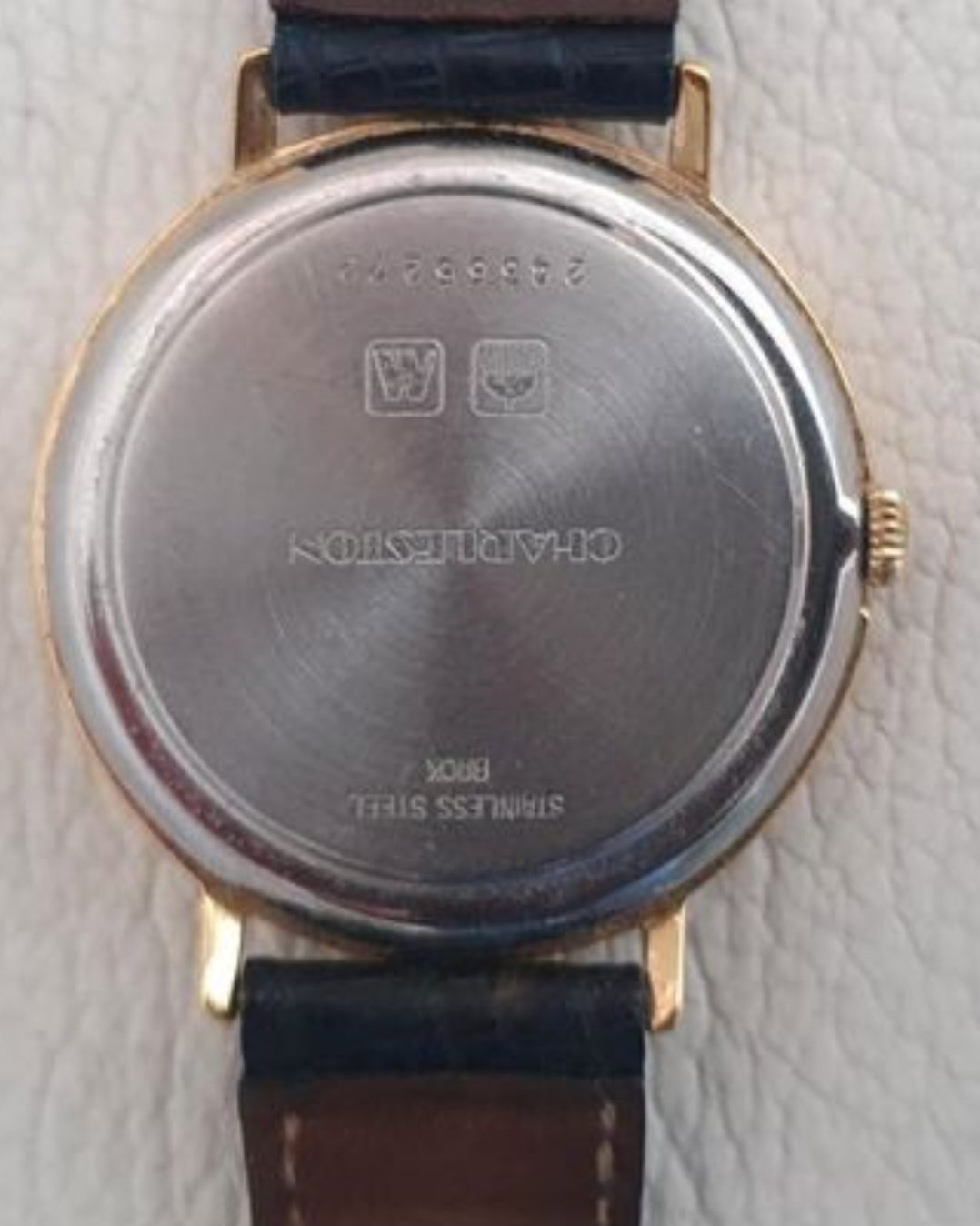

Ich habe mir nun nochmal einige Schätzchen rausgesucht, die für mich in Frage kämen. Leider auch alle ohne Papiere, daher dachte ich, ich poste einfach wieder Bilder hierher. Die Bilder sind teilweise echt nicht so gut bzw. teilweise auch sehr wenig, aber ich kann ja jederzeit nach mehr Bildern fragen.
Ich bin wieder super dankbar für Input und auch Tipps, um künftig mehr Wissen anzusammeln.

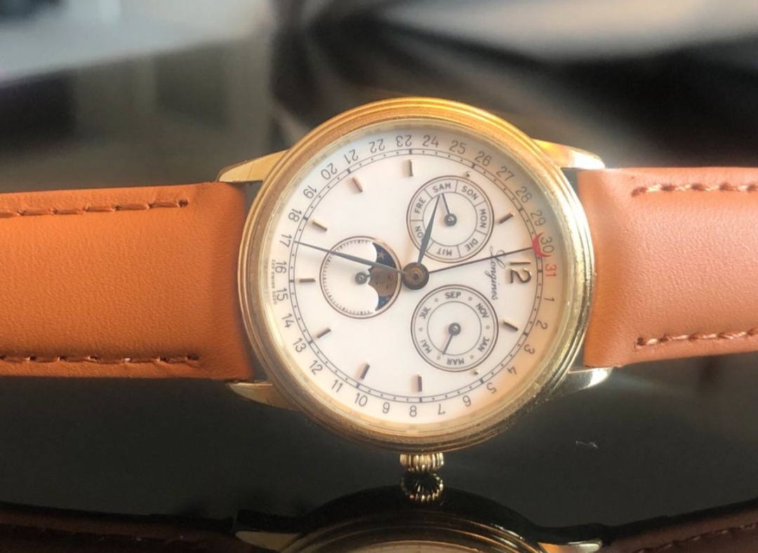

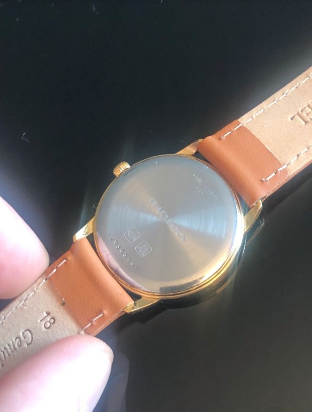

Und hier nochmal die zwei anderen Uhren

beide Uhren sind leider nicht echt.
Ist schon der Wahnsinn was sich die Chinesen alles einfallen lassen.

danke für die schnelle Rückmeldung! Es sind 3 Uhren, aber die werden wohl alle nicht echt sein 😂
Woran mache ich das denn fest? Ich möchte unbedingt eine goldene Uhr mit Mondphase, daher kommt ein Neukauf ja ohnehin nicht in Frage. Ich kann ja nicht ständig Uhren hier rein posten 😂

Moin Lisa,
die erste Uhr wurde schon als nicht echt entlarvt.
Woran macht man das fest, bzw erkennt man eine Fälschung ?
Zuerst, das Gesamtbild, dann u.a. die Zeigeraufnahme, zusätzlich die Verarbeitung.
Die Bodengravuren sind grottig schlecht gemacht.
Unterschiedliche Zeiger (Stunde /Minute) kommen so gut wie nie vor, jedenfalls nicht bei Dresswatches.
Longines ist eine renommierte Firma, und die bringt keine minderwertige Uhr auf den Markt.
Man kann aber solche Uhren tragen, wenn selbst kein Problem damit hat.
