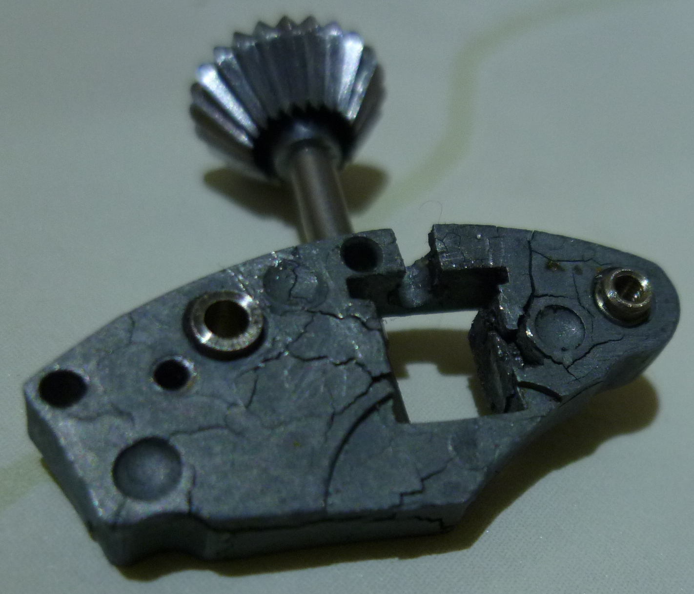

Hier eine Taschenuhr "Junghans Astra Shockproof" hinten J 24
Die Uhrzeiteinstellung per Krone hat nicht mehr funktioniert, also das Zinkteil ist definitiv hinüber. Mir kämen da ein paar Möglichkeiten in den Sinn, man könnte das Bauteil in Kunstharz Faser Abgießen, oder aber in einem niedrigschmelzenden Metall oder Legierung. Oder Aluminium 3D Druck, oder man lasert sich metallplatten die man zusammen sandwitched. Es gibt sicherlich noch mehr, ein Profi wüsste sofort eine Lösung da bin ich mir sicher. Hier müsste man das Teil wohl irgendwie nachbauen, aber wie macht man das am besten. Vielleicht aus Kunststoff und Feile? Oder gibt es Ersatz der kein Zinkdruckguss ist? Wie nennt sich das Teil?

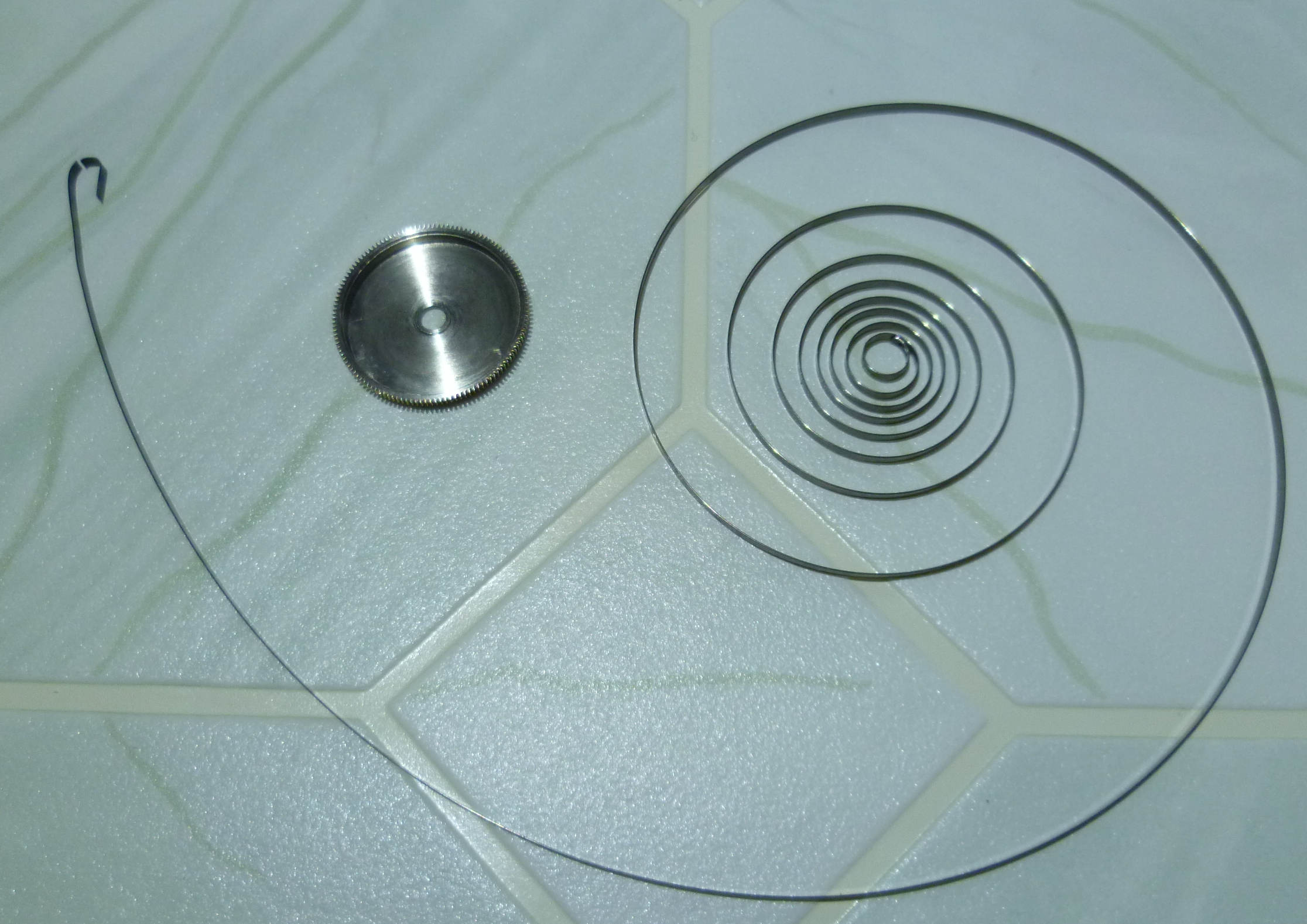

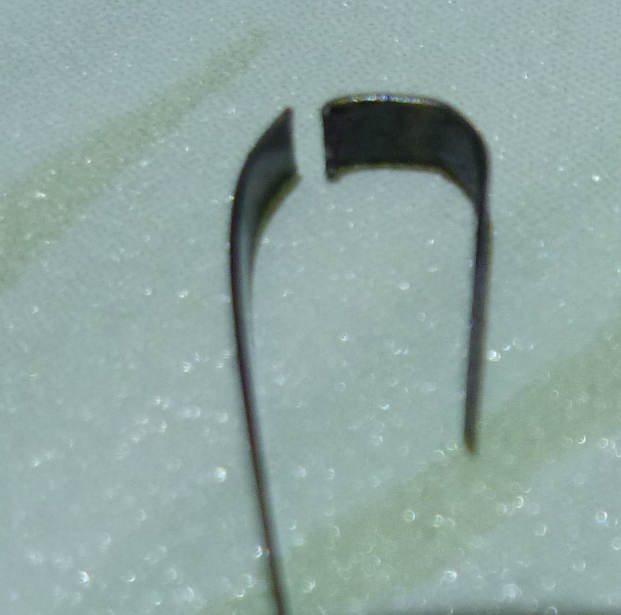

Auch die Feder könnte gebrochen sein, sieht auf jedenfall so aus, im Federhaus ist ne Stufe da war das "abgebrochene" Stück drin und hat nen Hügel gebildet über das das Federende drübergesprungen ist. Gehört das so oder ist die gebrochen? Wobei die Form irgendwie keinen Sinn macht, wenn sie gebrochen wäre, da macht die gebrochene Variante mehr Sinn damit man deutlich merkt wenn man komplett aufgezogen hat dann würde es schnalzen.
